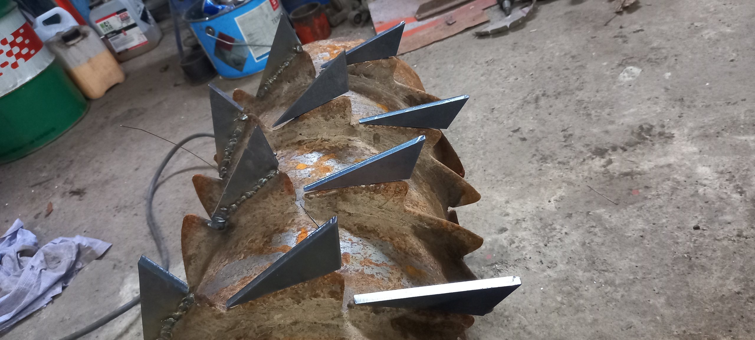

6 godzin temu, Grzechooo napisał(a):
może masz wytarte zęby w wale? Ja w swoim dospawałem kawałki zębów jest lepiej, czyszczę wał rzadziej. Aczkolwiek wał mam krzywy i muszę wymienic skrobaki.
Powiem Ci że też o tym myślałem i na pewno mam podtarte zęby bo raz że są wg mnie za niskie a dwa są już stożki czy tam szpice w sensie te plaskowniczki są stożkowe, takie na ostro...
Może to też pogarsza sprawę
Mi jeden typ podpowiadał żeby nakretki naspawać ale odmierzyłem jakie się max zmieszczą pod ramą i dałem do wycięcia laserem trójkąty i przylepilem u mnie było 190szt. Jest dużo lepiej ale muszę jeszcze dać nowe skrobaki.
