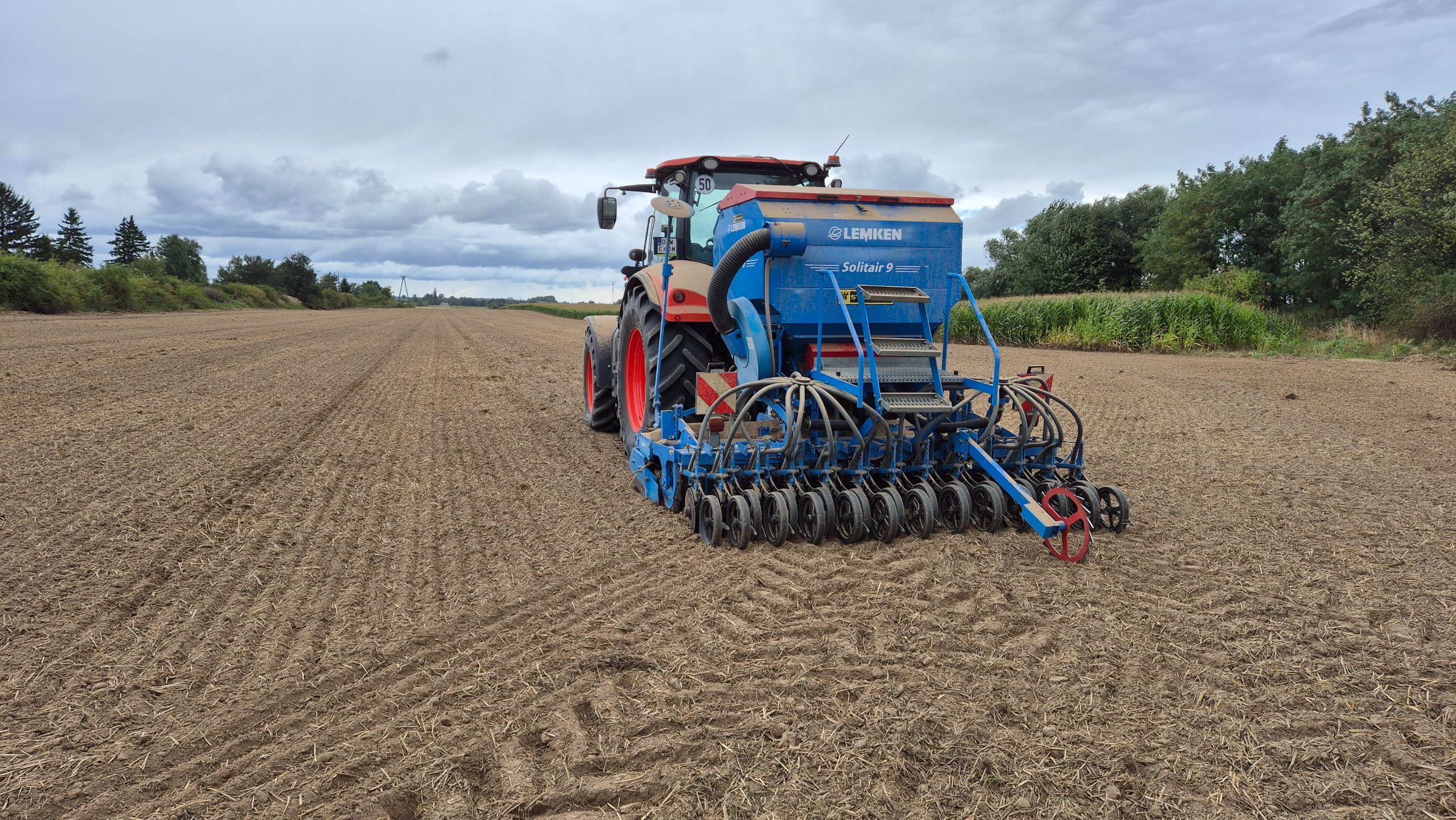

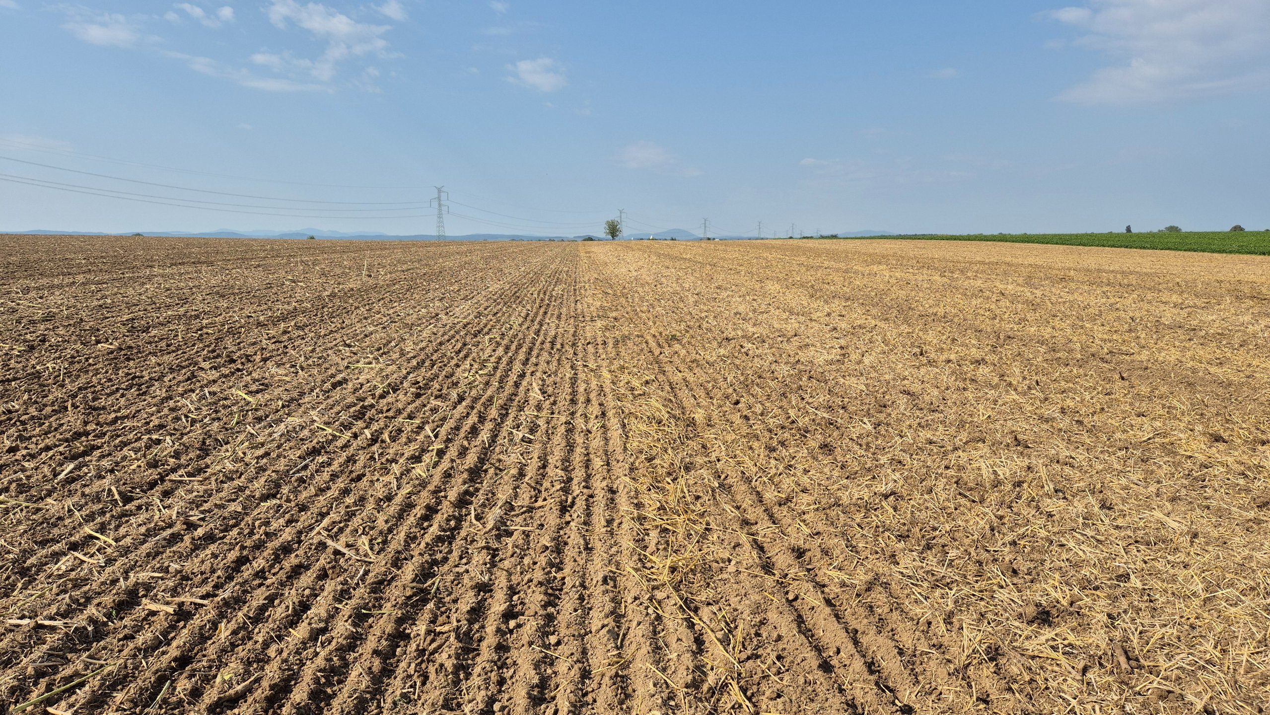

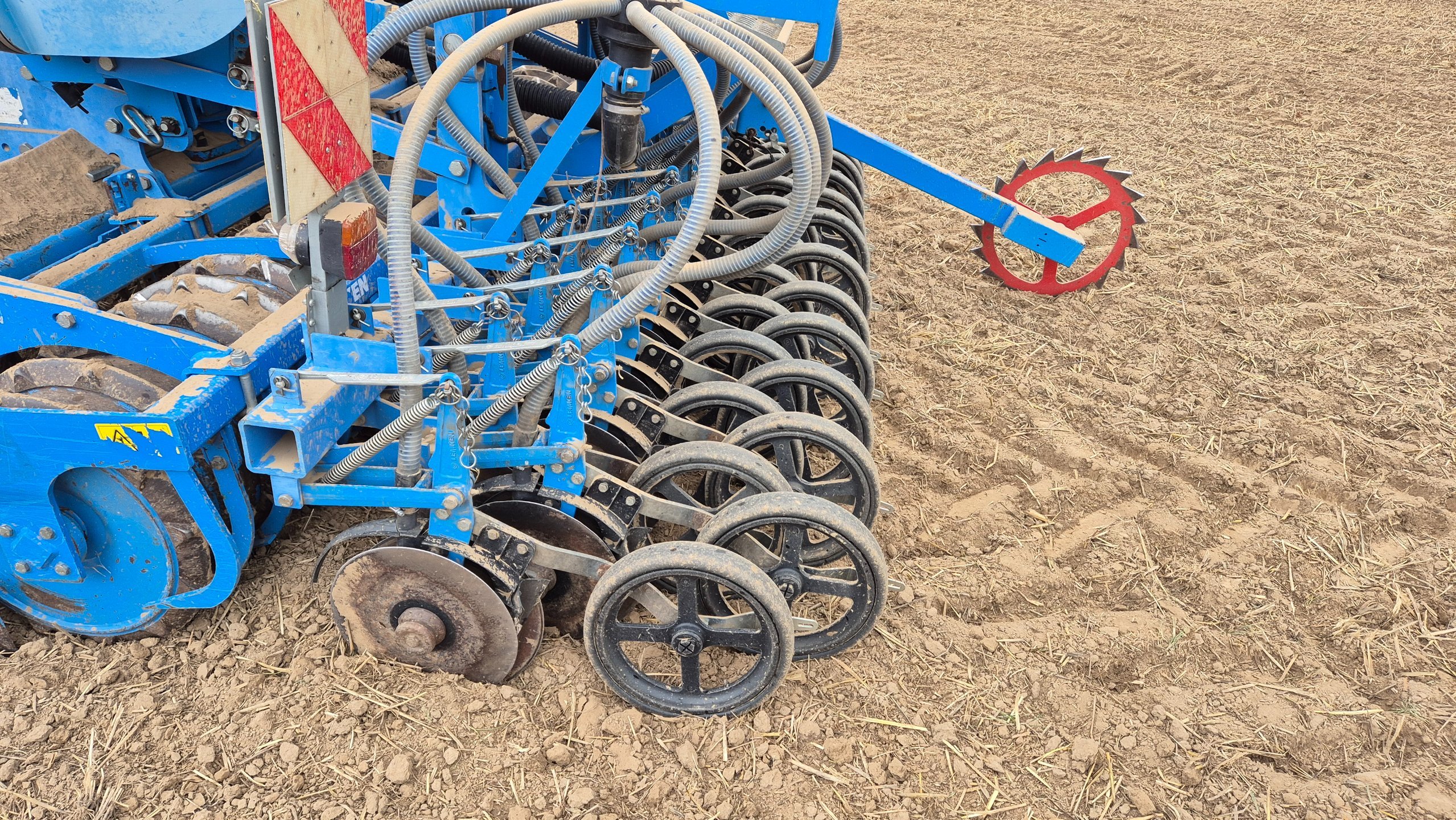

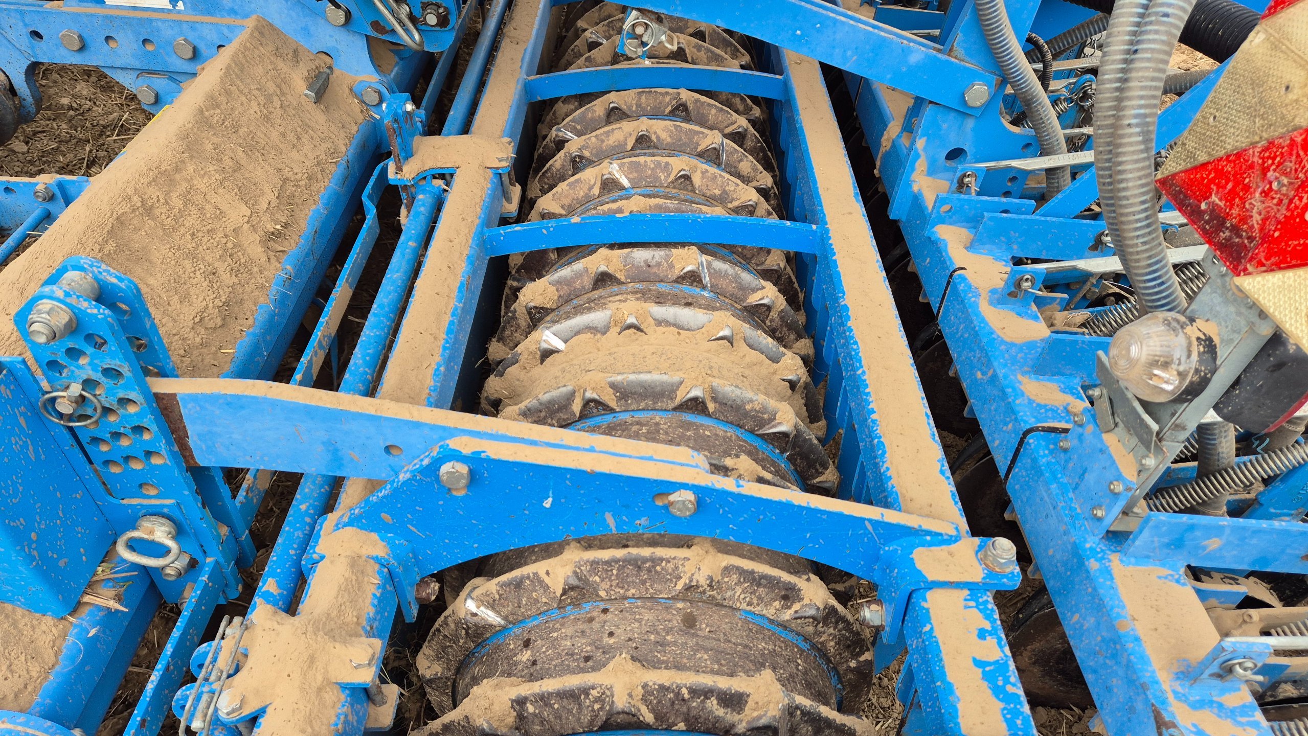

Przesiadłem sie ze starego kuhna, z pogietym i zardzewiałym wałem, gdzie nawet jak ustawiłem skrobaki na 0.5mm od wału to po godzinie potrafiły być 4mm od wału na wał trapezowy w lemkenie.
Idea działania ta sama - duża płaska powierzchnia i wystający trapez zamiast kolców, ale... inna stal, inne skrobaki, inaczej ustawione. Te same pola, ta sama gleba, warunki pogodowe podczas siewu nawet gorsze i wał ani myśli się zaklejać. O co więc chodzi?

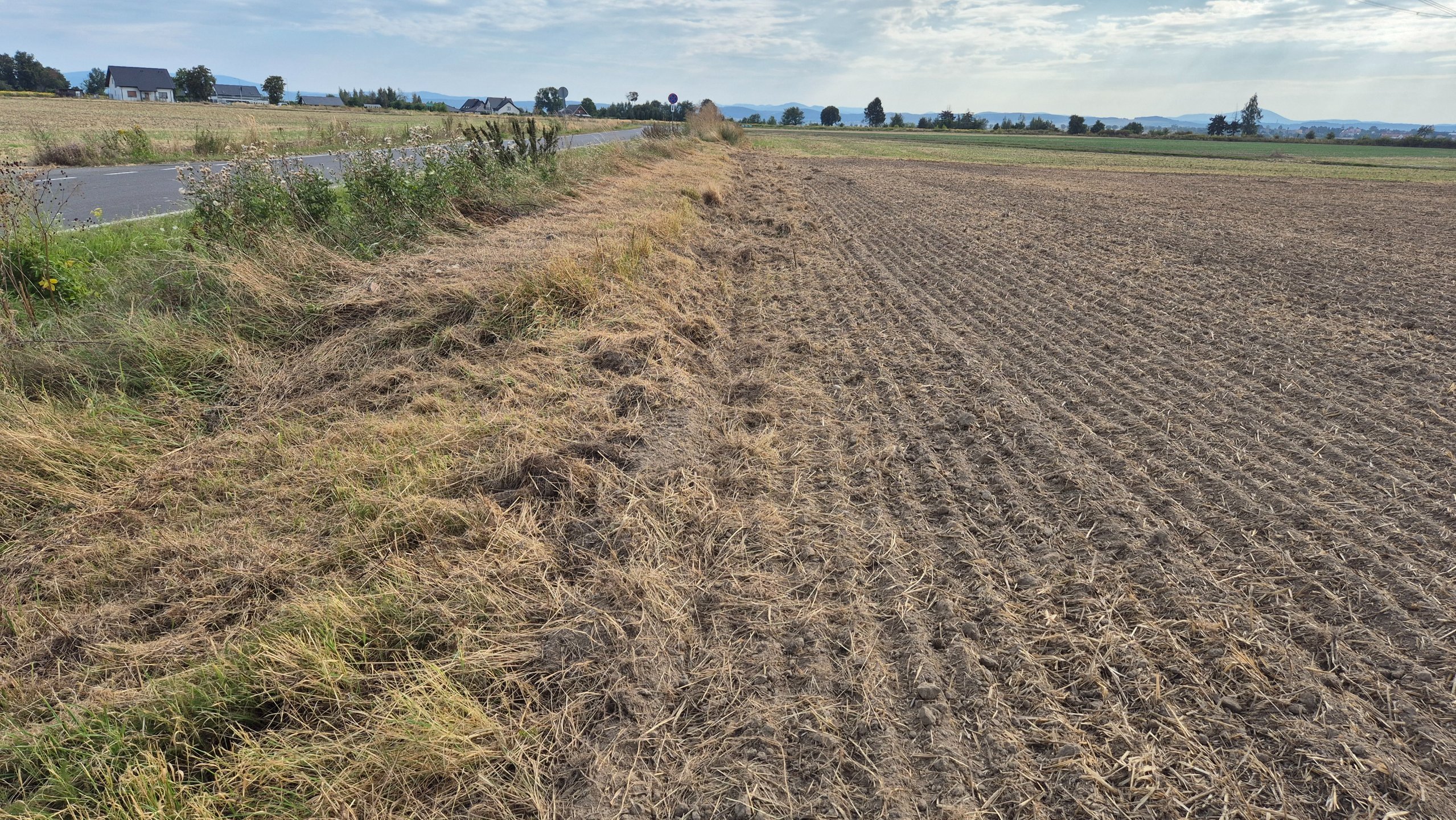

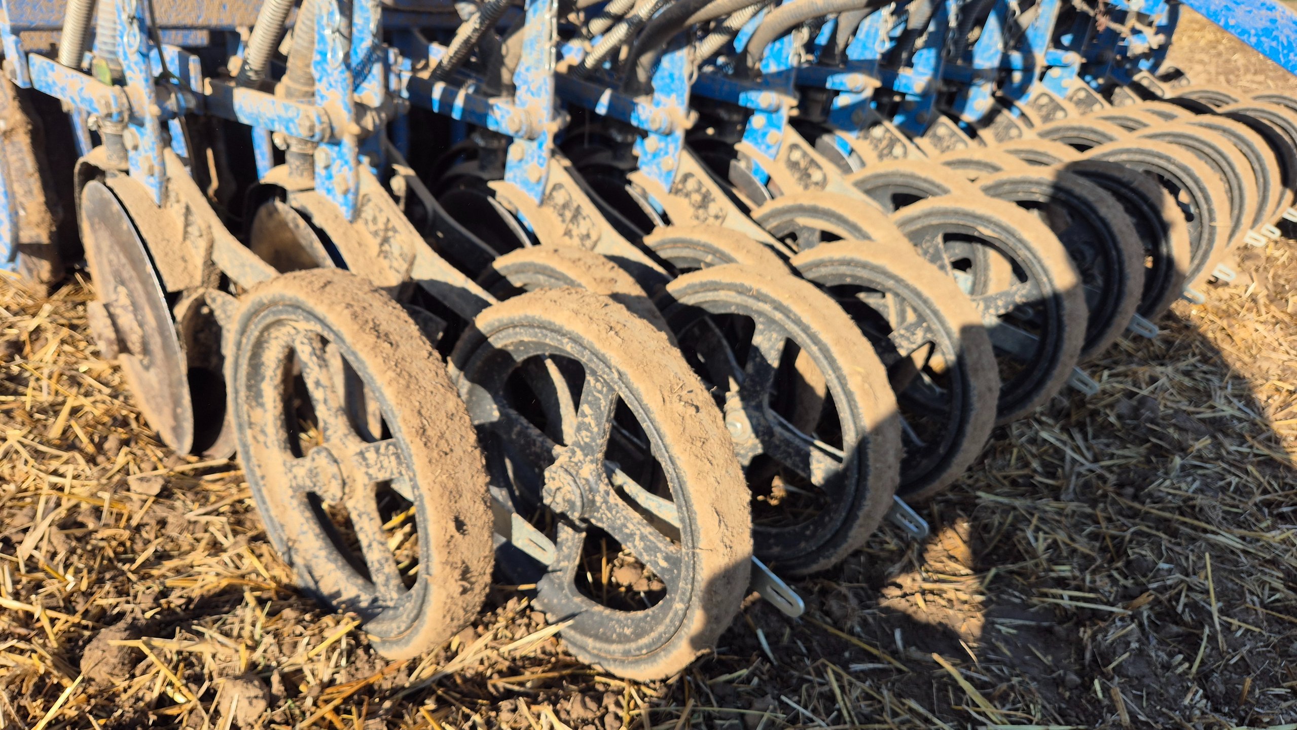

Tak wygląda wał po całym dniu siania.
Ewidentnie jeden skrobak źle ustawiony

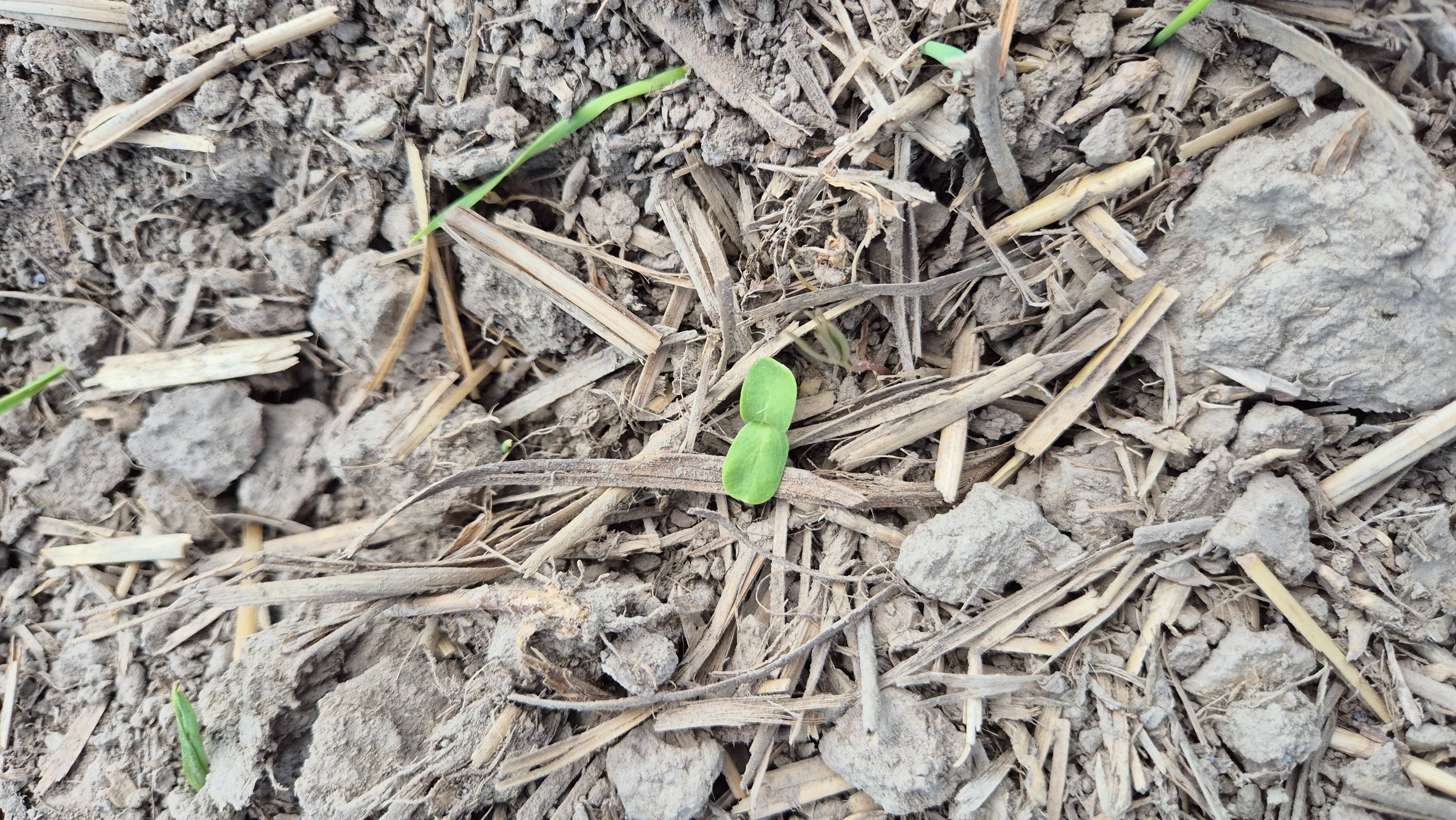

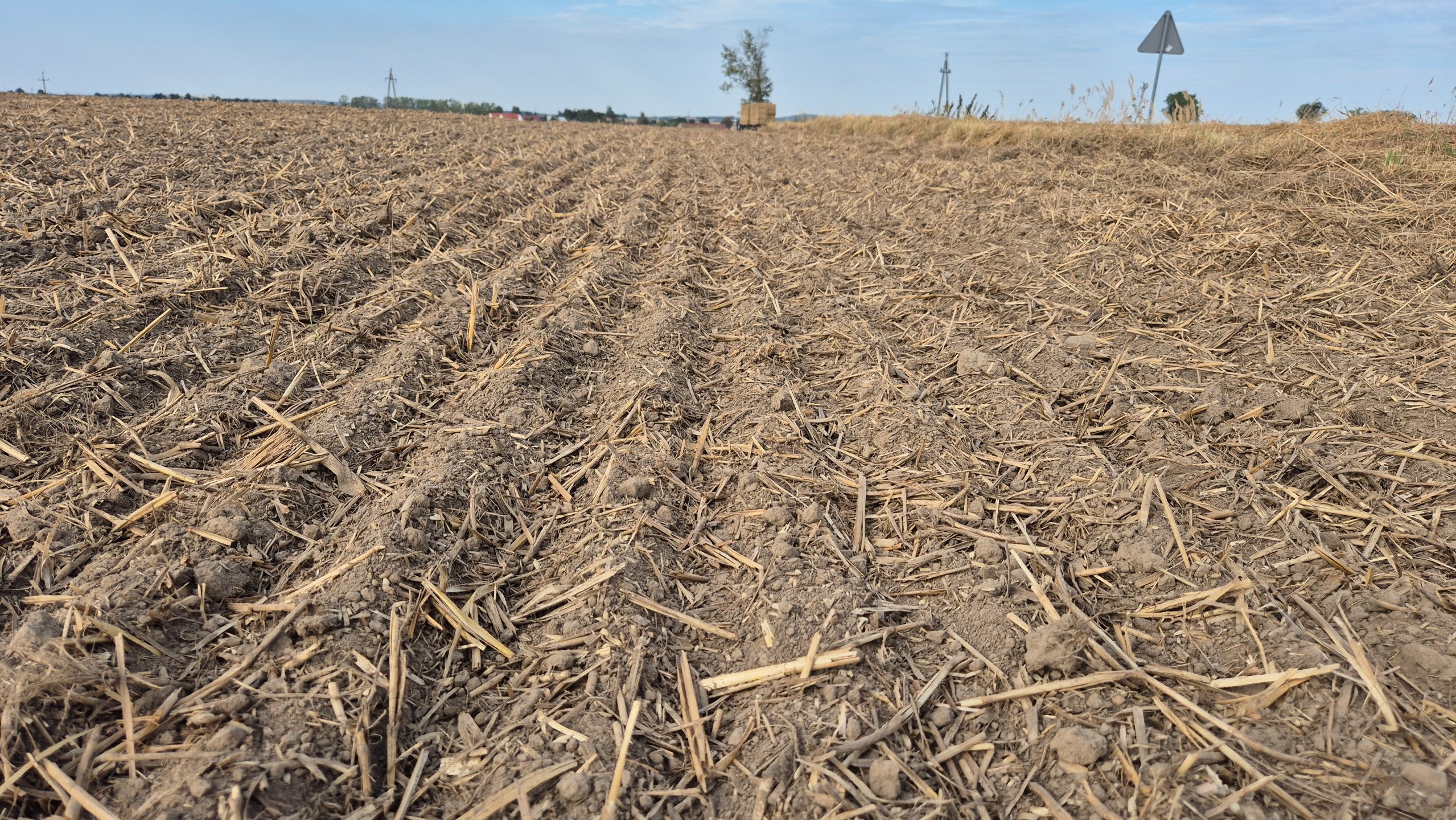

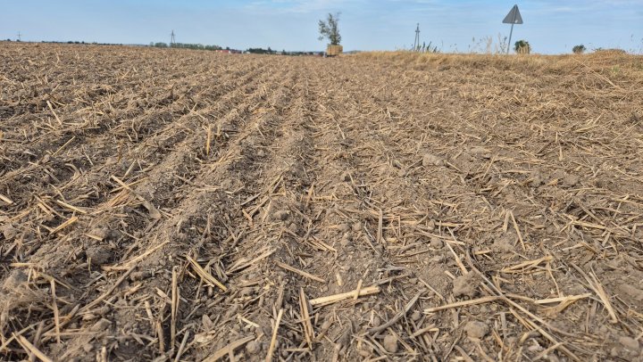

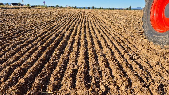

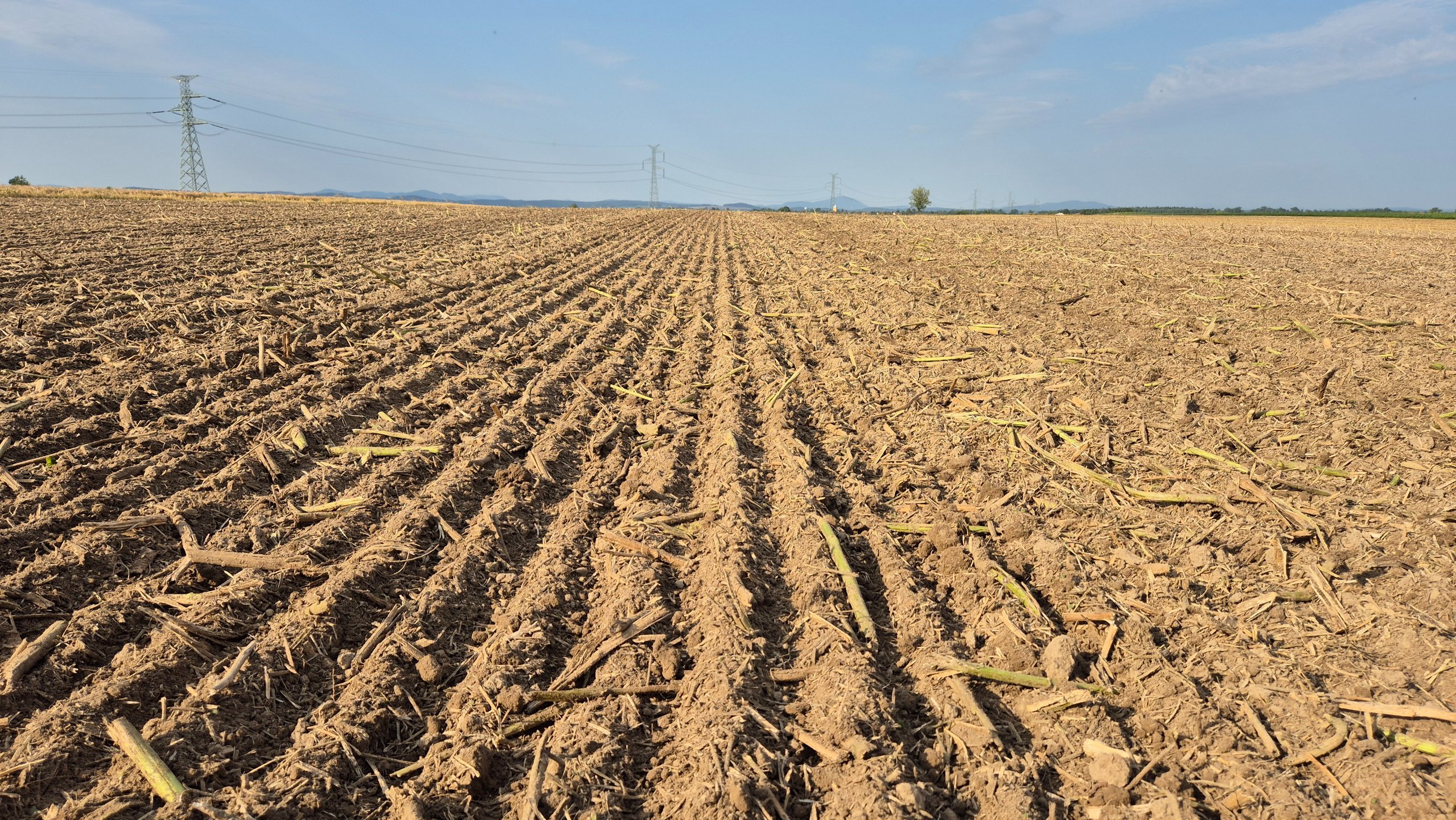

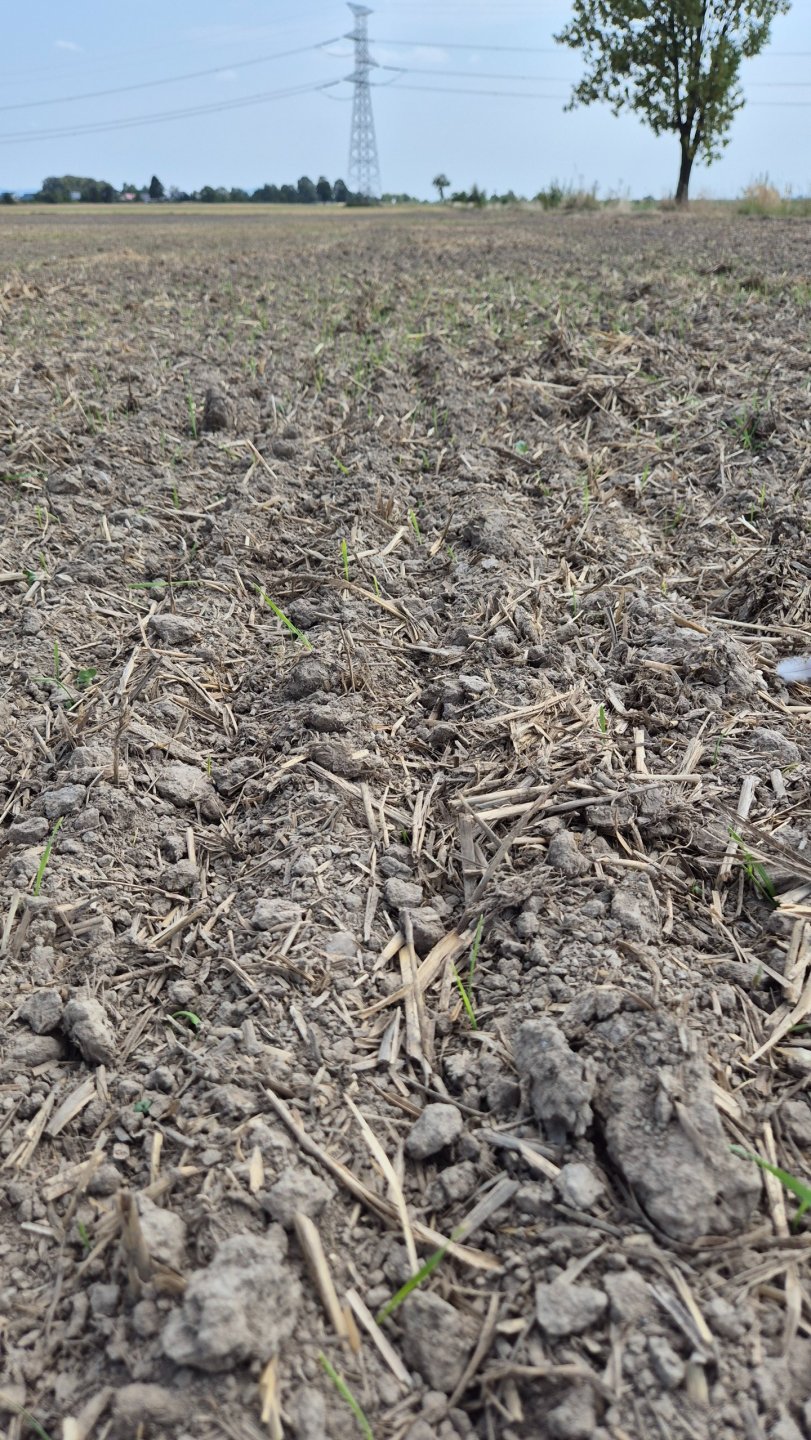

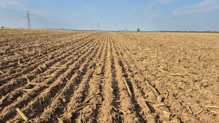

redlica nie idzi góra, redlica idzie w trapezie i masz dokładnie ustawione nasiona w tym trapezie
tak wiem może nie sprecyzowałem , z tym że idzie górą to chodziło mi o to że idzie w tej dolince ale nie wbije sie w głąb czyli ziarno leży w dolince ale na wierzchu, a grabki tych górek nie ruszą żeby zasypać bo cieżka ziemia jest tak dobita jak taka twarda plastelina, grabie sie powyginaja a nie rusza tego,,, można dać duży docisk redlic i natną glebe ale i tak rowek sie nie zamknie a jak przyjdzie sporo deszczu i w koncu troche rozpłucze te górki to zrobi sie za głęboko.
  • Root Admin
nie, talerz wcina sie w tą dolinkę a kółko dogniatające trzyma talerz zeby nie poszedł zbyt głeboko.
Ziarno leży w dolince na głębokości 1.5cm
widzisz tu nasiona na wierzchu?

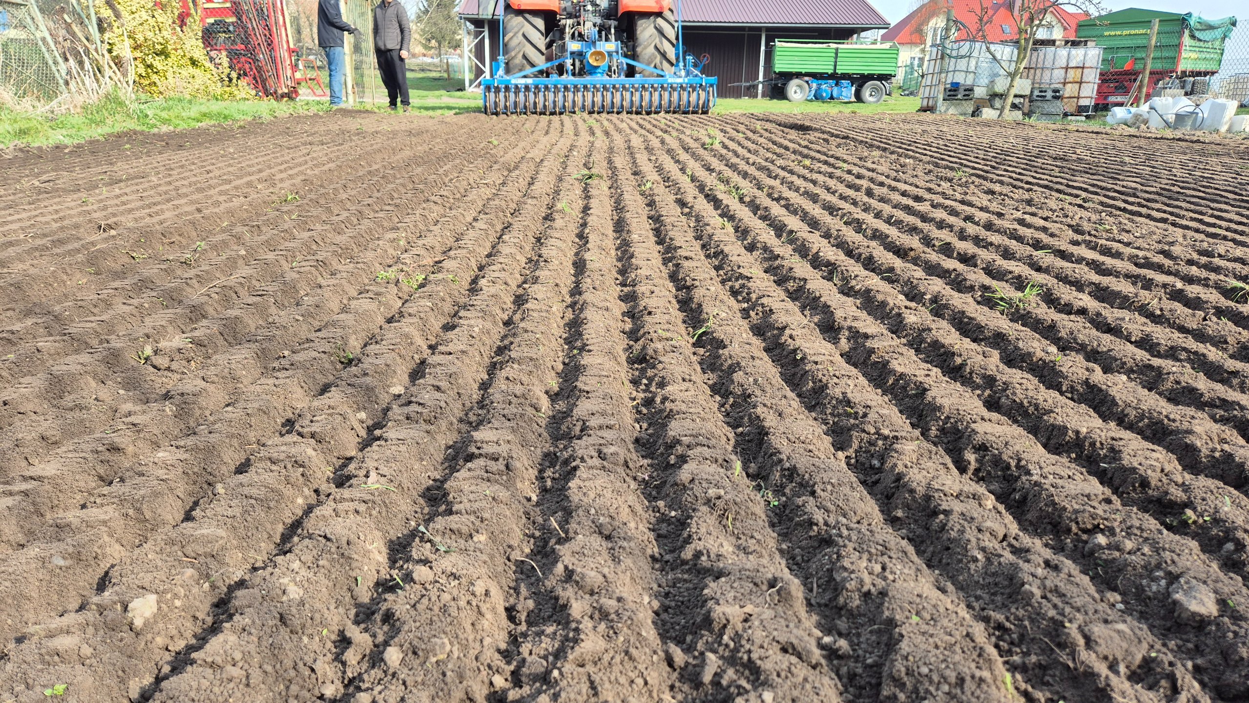

no to o tym pisze, wjedz takim wałem na ciężką mokrą ziemie to ci się redlice nie wbiją i bedzie wszystko na wierzchu bo grabki nie zagarna ziarna, można po tych górkach chodzić nogami i sie nie rozsypią na boki tak zaciśnięte,,,, można dać docisk na maksa i redlice się wbiją ale rowek i tak się nie zamknie i dalej leży na wierzchu,
nie mam zdjecia niestety ale na ciężkiej rędzinie jest taki ubite że potrafiłem chodzić po tych górkach i pod nogą ani się nie rozplaszczały. nie miałem wyjscia to tak siałem, gdzie przyszedł deszcz pare dni po siewie to troche rozmył i zamulił ziarno to powschodziło ale tam gdzie deszczu nie bylo ponad tydzień to ziarno było chyba przez jakieś robactwo uszkodzone i już nie powschodziło.
