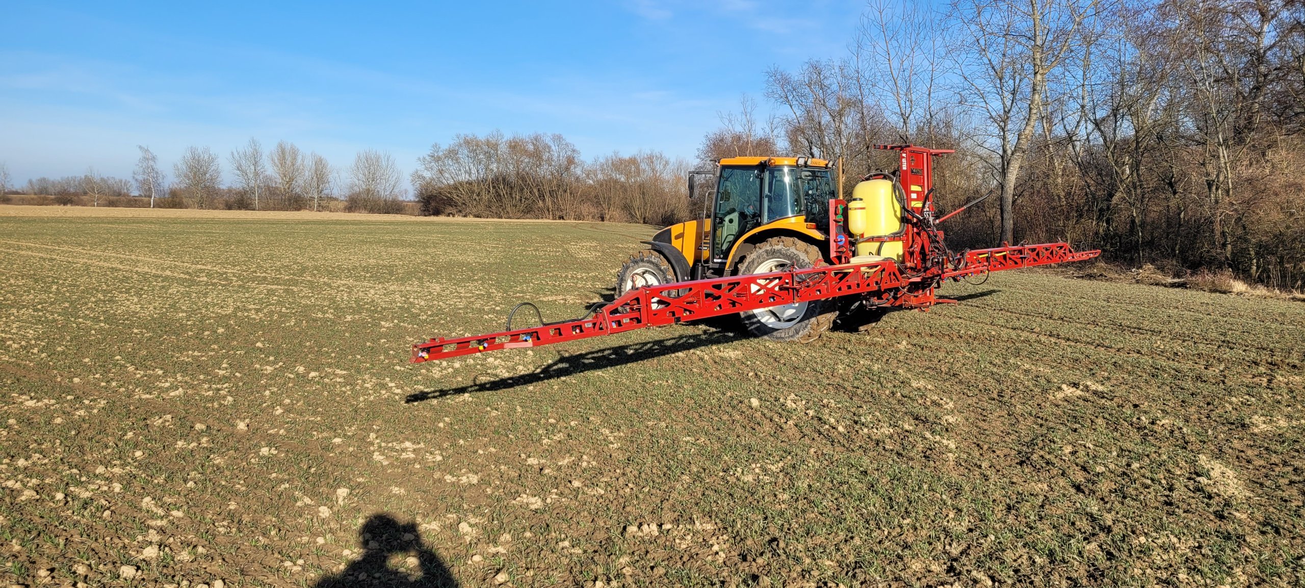

Ja kupiłem rok temu hardi mastera 1000 l 18 m lance w pionie tez ma 20 lat akurat taki się trafił był tańszy jak rau czy amazone i w lepszym stanie ,
na razie jestem zadowolony z niego a szukałem tez innych marek nawet takich mało popularnych
A ile dałeś? Prywatnie czy od handlarza?
Dałem 20 tys. przywieziony z franci ,mam 4 sekcie elektrozaworów ,rozwadniacz ,hydrauliczne poziomowanie lancy i dodatkowy zbiornik 100 l na czystą wodę

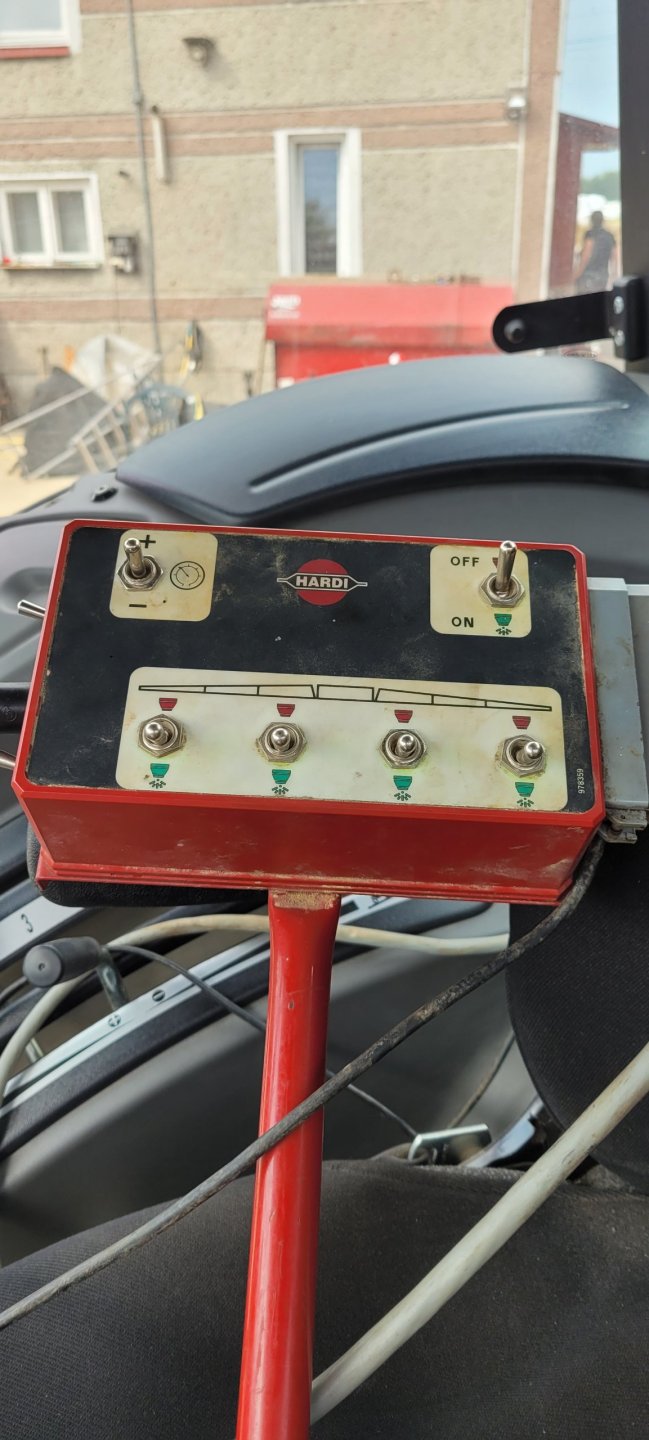

A komputer jaki do niego masz? Wygląda całkiem ladnie
1 minutę temu, przybyslawice5211 napisał(a):
Nie mam komputera mam tylko taki sterownik
Fajny masz ten opryskiwacz i fajnie według mnie, że tylko sterownik bo takiego starego komputera to bym się bał, że coś nawali
