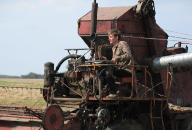

Tu macie zdjęcie KZB-3A i ma zbiornik. Zapomniałem jeszcze, że KZB-3A ma silnik Perkins. Poza tym w tym roku osobiście widziałem dwie KZB-3B z doczyszczaczem i mam nadzieję, że niedługo wtawię zdjęcia. Ze wspomaganiem nie ma jasności. Wiadomo jedynie, że wersje ryżowe miały oraz podobno ostatnie KZB-3B fabrycznie.

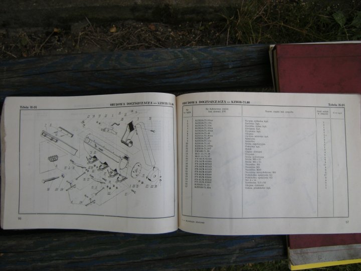

Mam też instrukcję obsługi i katalog części do Vistulki. Załączam też "skan", na którym jasno widać, że KZB-3B miały workownik.
KZb-3a i KZB3b mogły się tym różnić, że te pierwsze nie miały sprzęgła jezdnego- zatrzymanie kombajnu odbywało sie poprzez zwolnienie naciągu pasa jezdnego i 3a miały inną przekładnie bezstopniową od jazdy. Wydaje mi się że, ten kombajn który jest na pierwszym obrazku ma silnik Perkinsa P6J seryjnie montowany i w KZB-3A, 3B i 3R.
Sprzęgła jezdnego nie miały KZB-3B do prawdopodobnie 67r. KZB-3A jak widać z resztą na zdjęciu miały sprzęgło. Poza tym A nie miały wariatora (przyspieszacza) tylko ośmiobiegową skrzynię biegów od Stara. A z tym bezsprzęgłowym układem w Vistuli to nie zazdroszczę. Trzeba było mieć świetne wyczucie, żeby silnik nie zgasł. W sumie 4 takie widziałem. Na początku myślałem, że to hydrostat ;) . W KZB-3B Perkinsa nie montowali. Znałem takiego jednego cwaniaka co twierdził, że ma KZB-3B na Perkinsie. Specjalnie pojechałem zobaczyć i na miejscu się okazało, że sam go montował jak gruźlika przegrzał ;)
