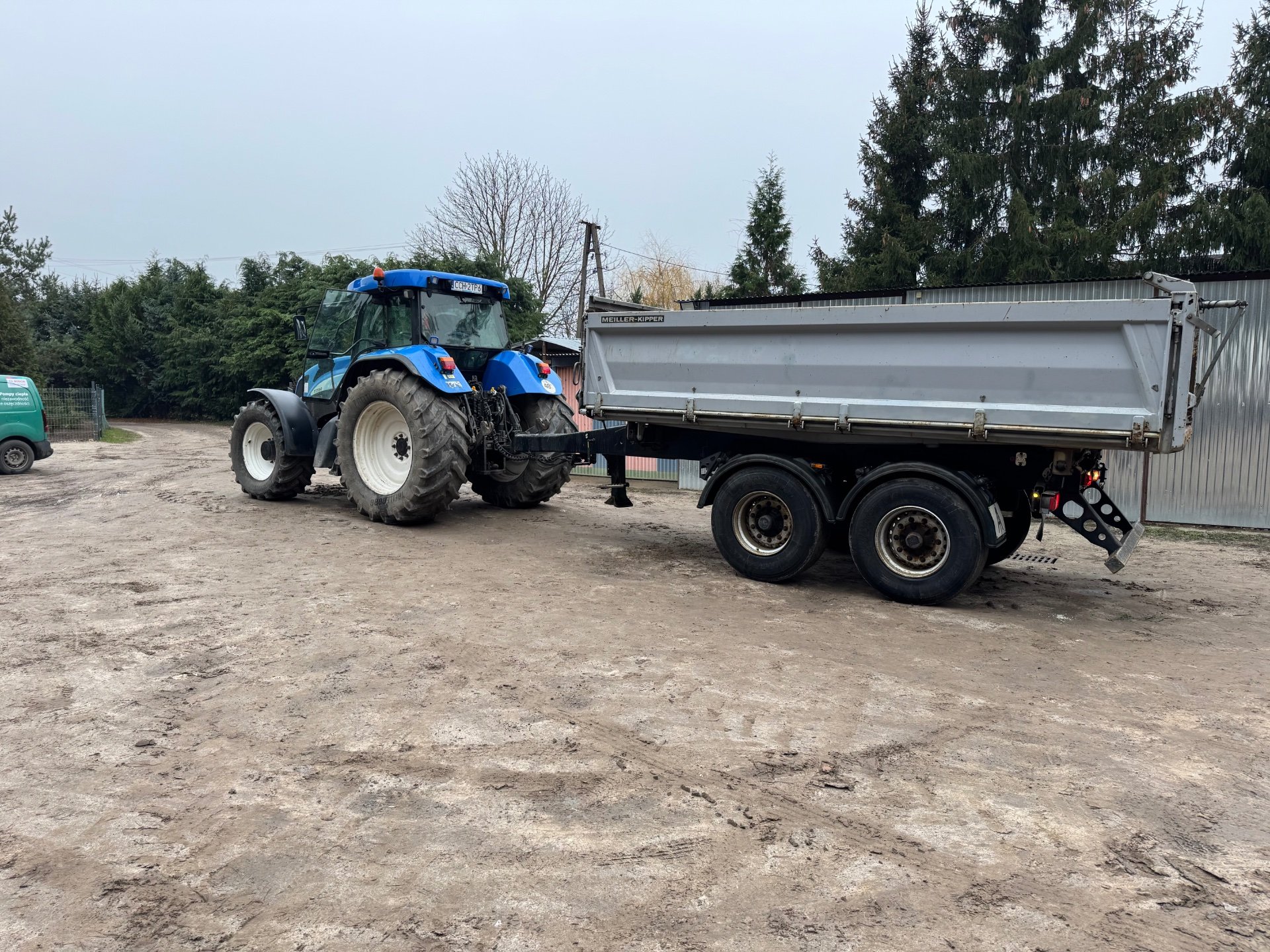

Witam, potrzebuje pomocy. Prowadzę firmę budowlaną, która zajmuje się również robotami ziemnymi. Do transportu urobku zakupiłem ciągnik new holland t7550 oraz przyczepę wywrotkę meiller kipper 18t ( potrzebuję wywrot na trzy strony z racji pracy na drogach). W przyczepie opony ciężarowe 385/60 r22,5 piasta 280mm. Wystarczy że jest trochę mokro albo miękko i ciągnik z przyczepą zakopuje się. Z jednej strony usłyszałem że przyczepa samochodowa za mało naciska na ciągnik ( z tym nie jestem w stanie nic zrobić ), z drugiej usłyszałem że problemem są opony ciężarowe. Moje pytanie jest takie czy da radę założyć oponę rolniczą do felgi ciężarowej i czy przy mojej feldze 11,75 szerokości da coś założenie opony rolniczej szerokości 400 czy może przy tej dmc przyczepy ta opona i tak jest za wąska ? Zastanawiam się jeszcze nad kupnem felg 22,5x14 i wtedy opona 500/60 ? Czy może ktoś miał taki problem i podpowie jak sobie z tym poradzić ? Z góry dziękuje za podpowiedzi.
Myślę, że w trudnym terenie opony to podstawa. Np holowałem przez błoto kombajn o wadze 10-11t poczciwą c 360 4x4 i nie miała żadnych problemów bo kombajn ma szerokie koła. Z kolei jak utopiłem przyczepę która ważyła z ładunkiem 9,5t( na wąskich kołach) to ledwo dwoma ciągnikami o łącznej mocy ponad 200KM byłem w stanie ją wyciągnąć.
Jedynie co Ci może pomóc to dociążyć tylną oś ciągnika bo to jest przyczepa która ma mały nacisk dyszla na zaczep. Widziałem jak zachowuje się taki zestaw przy skręcaniu pod pełnym obciążeniem przyczepy, po prostu strach jakby był kierowca nerwowy. Przyczepa taka to tylko za samochodem ciężarowym, który jest dużo cięższy od przyczepy.
lepiej chyba zmienić na typową skorupę,na fajnym szerokim balonie,plus ona ma osie z tyłu,przez co mocno dociąża tył ciągnika.Z taka jakby przyszlo skręcać,na jakimś terenie ze słaba przyczepnoscia,to może się skończyć nieciekawie

Zmiana opon na rolnicze niewiele pomoże, tak jak napisał @Jurek321 za mały nacisk na zaczep ciągnika. Maksymalne obciążniki na tył i powinno być lepiej
Pomoże i to bardzo dużo. Co prawda inne przyczepy, bo polskie D50 i D55, ta sama paka, różnica tylko w oponach, i ta na typowych ciężarowych szerokich 380/22,5 w polu idzie wiele gorzej niż ta na 9,00r20 ;) Na tych 9-tkach jest taka ala kostka i się tak przed nią nie pcha. Ta "gładka" pcha przed sobą ziemię, wymienić opony na "terenowe" i powinna być zauważalna poprawa.
