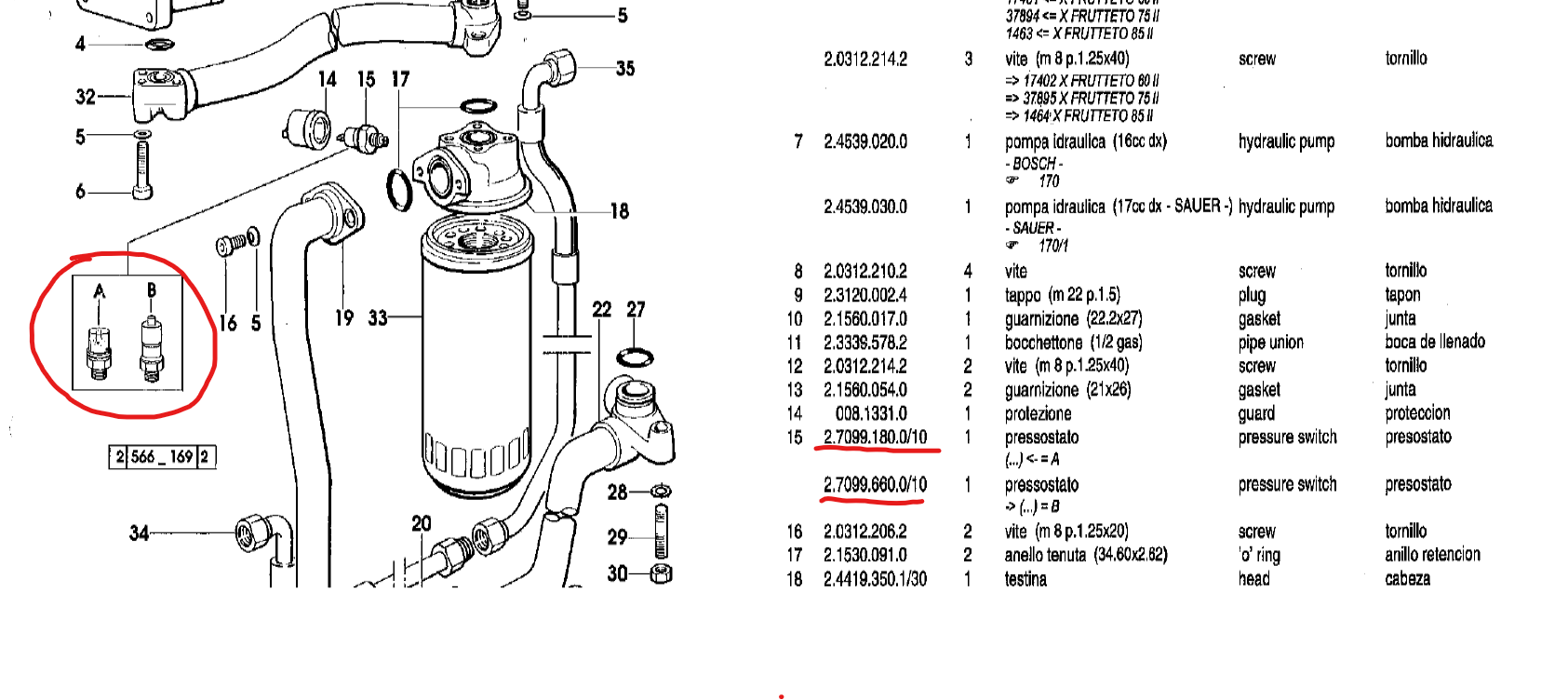

Wie ktoś czy
m różnią się te 2 czujniki oleju hydraulicznego ?  - jeden kosztuje najtańszy 30zł, drugi 90 zamiennik, oryginal okolo 300zl....
czy sa zamienne - dlaczego sa 2 wersje?
Sieci mi kontrolka hydrauliki - olej i filtr wymienione i dalej świeci... - pewnie czujnik, tylko który kupić
Mam ten prostszy tańszy z jednym pinem - kupie taki. Zastanawialem się tylko skąd ta różnica i taka różnica w cenie...
