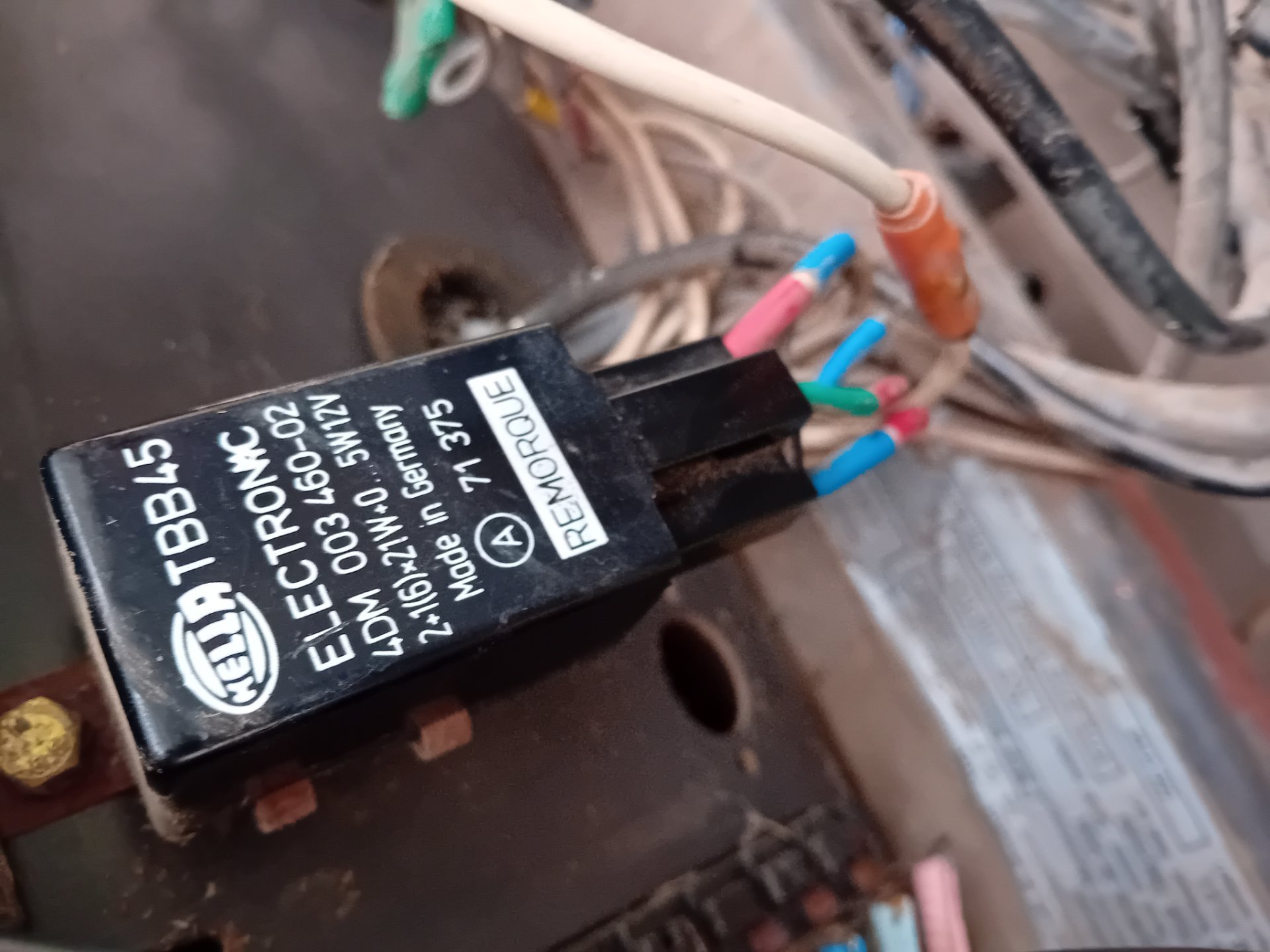

Witam mam taki problem przestał mi działać  przekaźnik (przerywacz)kierunkowskazów bo zaczął pykać ,głośno chodzić i przez to nie pokazuje mi teraz na wskaźniku paliwa stanu ile jest.Chciałem wymienić na nowy ale nie mogę dostać takiego przekaźnika bo podobno nie ma go już w sprzedaży.Pytanie co zrobić
No właśnie, jedno z drugim nie ma nic wspólnego. Chyba, że masz coś popier... w instalacji i jakieś zwarcie Ci się robi. Druga sprawa - czy jesteś na 100% pewien, że przekaźnik padł? Ogólnie to jak przekaźnik pracuje to ma "pukać", jakby zaczął jednostajnie "buczeć" to faktycznie sugerowałoby to uszkodzenie przekaźnika. Jak chcesz oryginalny, używany przekaźnik to możesz popytać u osób, które sprzedają stare renówki na części, albo założyć jakiś za 20zł od auta
Pytanie dla znawców? Dlaczego na tym przekaźniku ze zdjęcia jest napisane REMORQUE a na tym z pierwszego linku ANHÄNGER?
REMORQUE to po francusku PRZYCZEPA.
ANHÄNGER to po niemiecku PRZYCZEPA.
Zapewne jest to przekaźnik przystosowany do pracy pod większym obciążeniem - z przyczepą dlatego 2+1  x 21W. Piny C1 i C2 - zasilanie kontrolek odpowiednio  ciągnika i przyczepy .  31 - masa . Prawdopodobnie 49 to zasilanie +  ( np   po stacyjce 15 ) a 49a wyjście do przełącznika kierunkowskazów. Zastrzegam , że pewności nie mam. Po wstępnej weryfikacji pinów i ich oznaczeń można by było zastosować przerywacz od MF 255 , oczywiście z "głową" i miernikiem. Ale wracając do sedna sprawy ,teoretycznie jedno ,czyli kierunki niewiele mają wspólnego ze wskaźnikiem paliwa, dlatego zacznij od sprawdzenia wskaźnika ,szczególnie zasilania  (+) i masy oraz czy po zetknięciu kabelka od czujnika  do korpusu - wskaźnik będzie wskazywał max. o ile da się namierzyć właściwe kabelki ,bo chyba wskaźnik paliwa  jest wkomponowany w tablicę wskaźników.

Nie wiem czy jest na jednym bezpieczniku ale dziwne jakoś,zaczął przerywacz pykać strzelać a wskazówka poziomu paliwa latać na lewo i prawo i jak się wypykało to wskazówka opadła i ani drgnie.Tam ewidentnie ktoś coś grzebał po swojemu a teraz dojść do tego to ja nie wiem.
W ogóle tak jakby przestał działać bo nic teraz nie puka. Chciałem po prostu wymienić bo myślałem że pomoże ale nie mogę dostać tego.
Na Twoim miejscu najpierw przejrzał bym instalacje, musisz mieć jakieś zwarcie. A co do tego przerywacza to kolega @maciek916 Ci podesłał linki, lub tak jak pisałem możesz na olx poszukać u osób, które sprzedają renówki na części
