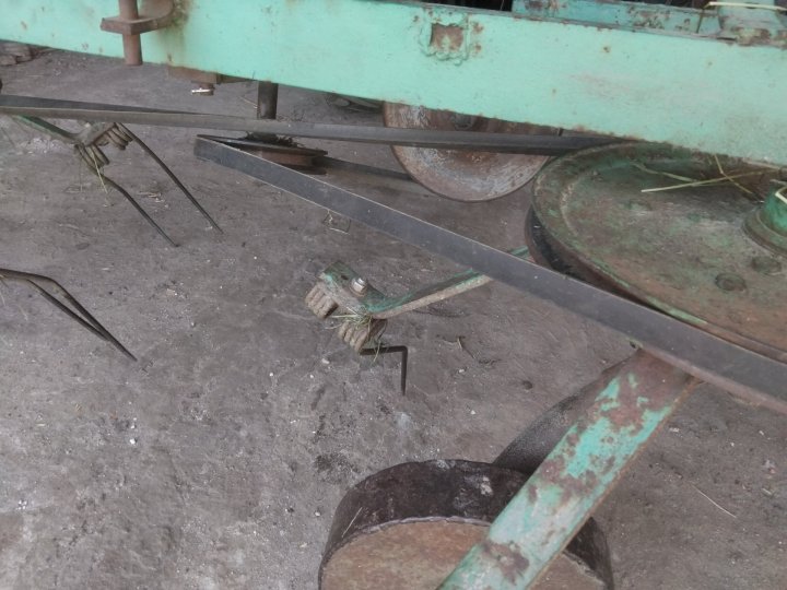

Tak jak w temacie czy macie jakieś pomysły żeby palce były prosto a nie w trakcie pracy opadały kto ma tego pająka to sądzę że wie o co chodzi dobam że są tak przykręcone że nie odkręcają się tylko pod plywem pracy palce idą do tyłu zamiast stać prosto
Jeśli dobrze rozumiem one się przekręcają , pomimo że mocno dokręciłeś , jeśli tak to dospawaj przy sprężynie z obu stron jakieś płaskowniki , albo pręty , wtedy nie będą miał prawa sie obracać- przesuwać
Wystarczy płaskownik w środku miedzy sprężynami, przy śrubie co dokręcasz sprężyna , kolega wyżej   może Ci kupi coś lepszego skoro tak twierdzi

wystarczy kupić inne zęby, takie zęby miały tak jakby poprzeczkę po środku, w sklepie jak powiesz nowy typ to będą wiedzieli
komplet nowych zębów może kosztować więcej od przetrząsacza 🤭😁
  • Like 3
Nie każdy palec będzie pasował.
Było kilka rodzai tego typu przetrzasaczy.
Odkręcać się to i w zachodnich się odkręcają.
Jakieś porządne podkładki i porządnie dokręcić trzeba.

Miałem 3 takie i w żadnej się nie dotykały. Było gdzieś 5cm przerwy. Chyba że ktoś ma pogięte te płaskowniki mocujące to wtedy wszytko możliwe. Przecież przy takim rodzaju napędu kompletnie bez sensu było by robić gwiazdy w takiej odległości żeby żeby mogły się dotknąć.
Miałem kiedyś to badziewie. Cynki miałem przykręcone że były włożone w środek płaskownika a nie jak ty przekręcasz pod płaskownik. W zachodnich też wkładasz w środek.
