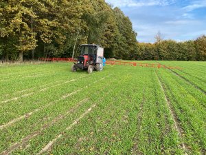

Witam wszystkich muszę ustawić opryskiwacz pod buraki na 3 hektary opryskiwacz  ma 600 litrów biardzki lanca 12m jakie ciśnienie ?jaka prędkość powinna być? to jest do was pytanie dziękuję za odpowiedzi dodam że pryskam Ursusem c360 3P
