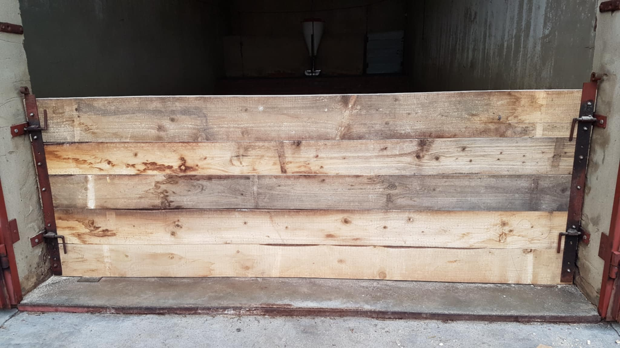

Macie jakieś sprawdzone sposoby, czym pomalować deski w zastawie do tuczarni na głębokiej ściółce, żeby świnie nie gryzły?
Poprzednia zastawa ze sosny wytrzymała 23 lata, z tym że świń nie było cały czas, a ostatnie kilka lat była co chwile łatana blachą. W innych kojcach trzymają się lepiej, ale ta była jakaś słabsza. Nowa zrobiona ze świerku wyciętego parę lat temu.

Powiedz mi jak mam niby pospawać płot z prętów, żeby mi sieczka z głębokiej ściółki nie przeleciała? Chyba, że zrobić ramkę, a w niej ,,plastikowe deski" tak jak drzwi widoczne w tle, jednak nie do końca mi się to widzi w tym zastosowaniu, poza tym ta już jest zrobiona.

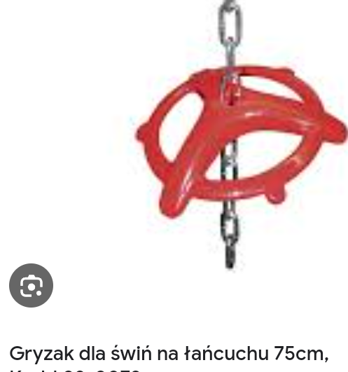

Metal i tylko metal jako materiał na zastawę, dodatkowo  zamontować gryzaczki .😁😁😁😁
Mają co gryźć, a i tak jak chcą to się zajmą deskami. Jednak to co na zdjęciu nawet ciekawie wygląda.
Co do metalu to ten sam problem co wyżej opisałem. W dodatku stal w takich warunkach to bywa mniej żywotna niż to drewno, w starym chlewie już mam dość ciągłego spawania urwanych/ugnitych prętów. A obijanie blachą już przerabiałem w najgorszych miejscach. Nie dość, że nowa blacha ocynkowana(taka co z dachu została) wytrzymuje kilka razy krócej niż stara nawet bez cynku poprostowana z czego tylko się dało(parapety, pralki itp.), to w dodatku jak pod spodem jest już dziura wyżarta to potem mają kolejną świetną zabawę - pukanie. Jak tak pukają, to gwoździe wychodzą i blacha zaraz płatami lub w kawałkach pourywana.
Z żywotnością metalowych nie przesadzajmy. Z pręta zbrojeniowego niektóre płoty w chlewni wytrzymują po 30 lat bez spawania.
 Przy dole można dać pasek blachy, aby ściółka nie wypadała, albo jak z kolegi doświadczenia  mocniejsze jak metal, to przykręcić deskę czy dwie.
Tam bywa kilkadziesiąt cm sieczki przed samą zastawą. Ta część ze zdjęcia ma dokładnie 102cm, a jeszcze jest do tego górna otwierana do wstawiania słomy, ale tej nie sięgają raczej. Dodam, że prawie 3m szerokości. Także nie wystarczy mały pasek blachy, czy 2 deski, z resztą takie rozwiązanie kompletnie bez sensu. Nie dość że rama od dołu szybo przerdzewieje to o blasze nawet nie wspomnę, a dla gryzienia desek bez różnicy czy są same, czy w ramie. Rama ma sens jedynie jeśli wpakować w nią plastik tak jak pisałem sam, czy @peewee1984. Tak czy siak już tanio zrobiona sprawdzona drewniana, a pytałem jedynie o sposób na konserwację.
