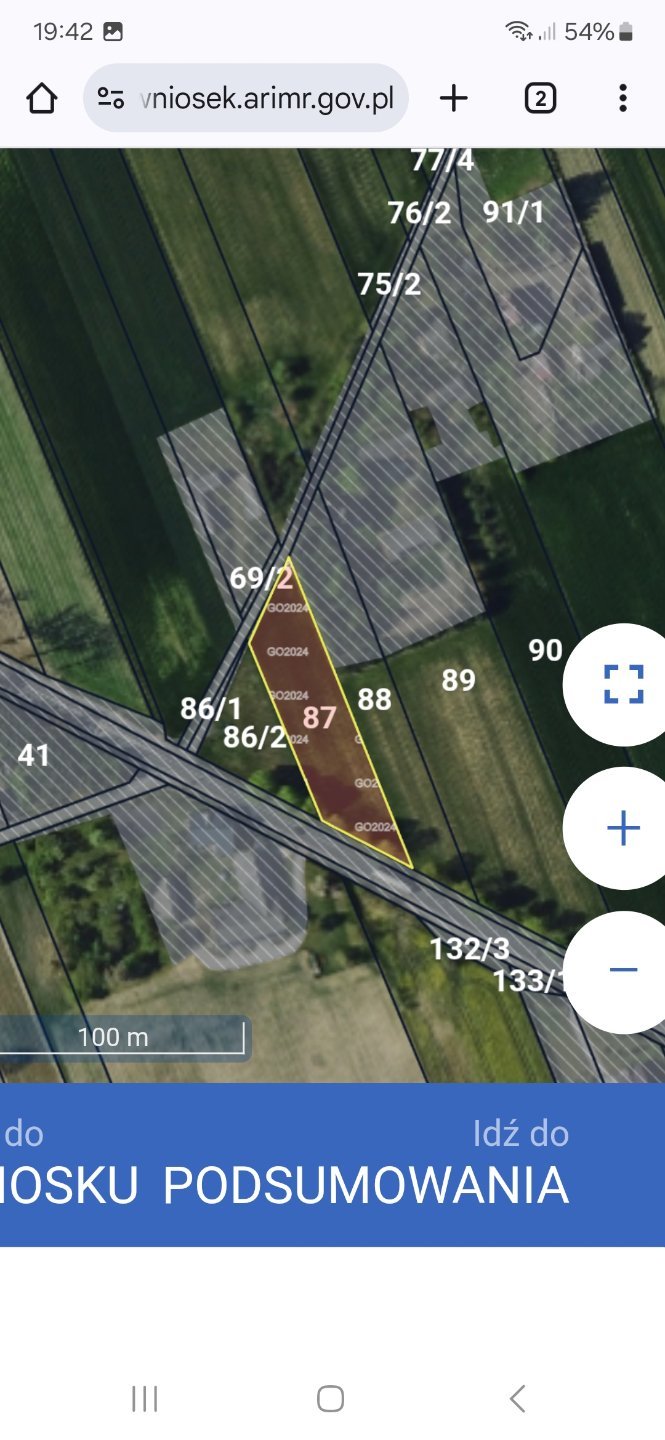

@Celownik07 po wykasowaniu działki z wniosku widzę ją tak na mapie, tak ma być?
Edytowane przez krzysiek277

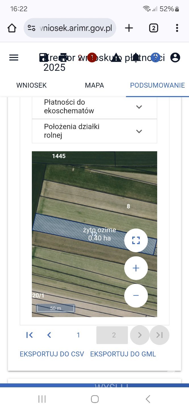

Panowie dodałem ta działkę co pisałem wcześniej, ale okazało się że ta działka została wyłączona z dopłat bo nikt jej nie zgłosił przez 3 lata do dopłat, ja nią dziś dodałem i pisało aby uzupełnić opis dlaczego ją dodaje, wpisałem że  działka użytkowana rolniczo, bo przecież sieje ją, a wydzierżawiający nie podawał jej do dopłat to podałem ją teraz ja, będzie tak ok ? Powierzchnia działki 40ar ale mko pokazuje mi 0.00, rozumiem że arimr musi zaakceptować że faktycznie jest obrabiana? Będzie dobrze ?
Dodam że przy wysyłaniu wniosku działka z uprawą była dalej przekreślona siwymi liniami
Nic nie musi zaakceptować to zwykła formalność. Możesz napisać, że została przywrócona to użytkowania.
W przyszłym roku już nie będzie na szaro
No będzie na szaro i zakreskowana zanim nie naniosą zmian. Też tak miałem tyle że część działki nie była podawana i była zakreskowana jako że wyłączona. Gdy podałem juz całą wyskoczyło że trzeba uzupełnić rozbieżność bo MKO się zwiększyło i wpisałem że została przywrócona do użytkowania rolniczego
Ok, ja po dodaniu tak jak tutaj mam 40ar ale mko wynosi 0.00 bo na chwilę obecną nie da się go zaznaczyć, rozumem że jak arimr naniesie zmiany na tą działkę to mko uzupełni się samo? Czyli niczym się nie głowic będzie ok ?
Tak u mnie też MKO było po staremu mimo zaznaczenia całej działki dopiero w następnym roku pojawiło się tak jak powinno, a tu masz całą działkę co nie była podawana temu i MKO zerowe
