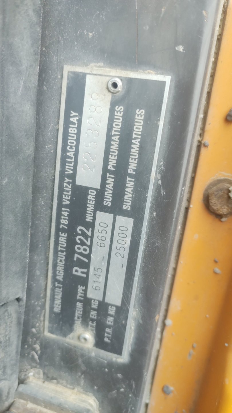

Na tabliczce znamionowej traktora nie ma MMC przyczepy?
45 minut temu, bergman31 napisał(a):
Skoro masz instalację hydrauliczną do sterowania hamulcami w przyczepie, to MMC przyczepy z hamulcami powinna być większa niż 5000kg.
To to?
P.T.C. EN kg - to jest maksymalna masa traktora w kilogramach = 6145 - 6650
P.T.R. EN kg - to jest maksymalna masa zestawu pojazdów (ciągnik z przyczepą/przyczepami) w kilogramach  = 25000.
Najłatwiej obliczyć maksymalną masę przyczepy hamowanej:
25000 kg - 6650 kg = 18350 kg.
O.1 = 18350 kg
O.2 = 1500kg
F.3 = 25000kg
O.1 = 18350 kg
O.2 = 1500kg
F.3 = 25000kg
Czyli na podstawie tej tabliczki diagnosta może wystawić jakiś papier dla wydziału komunikacji?

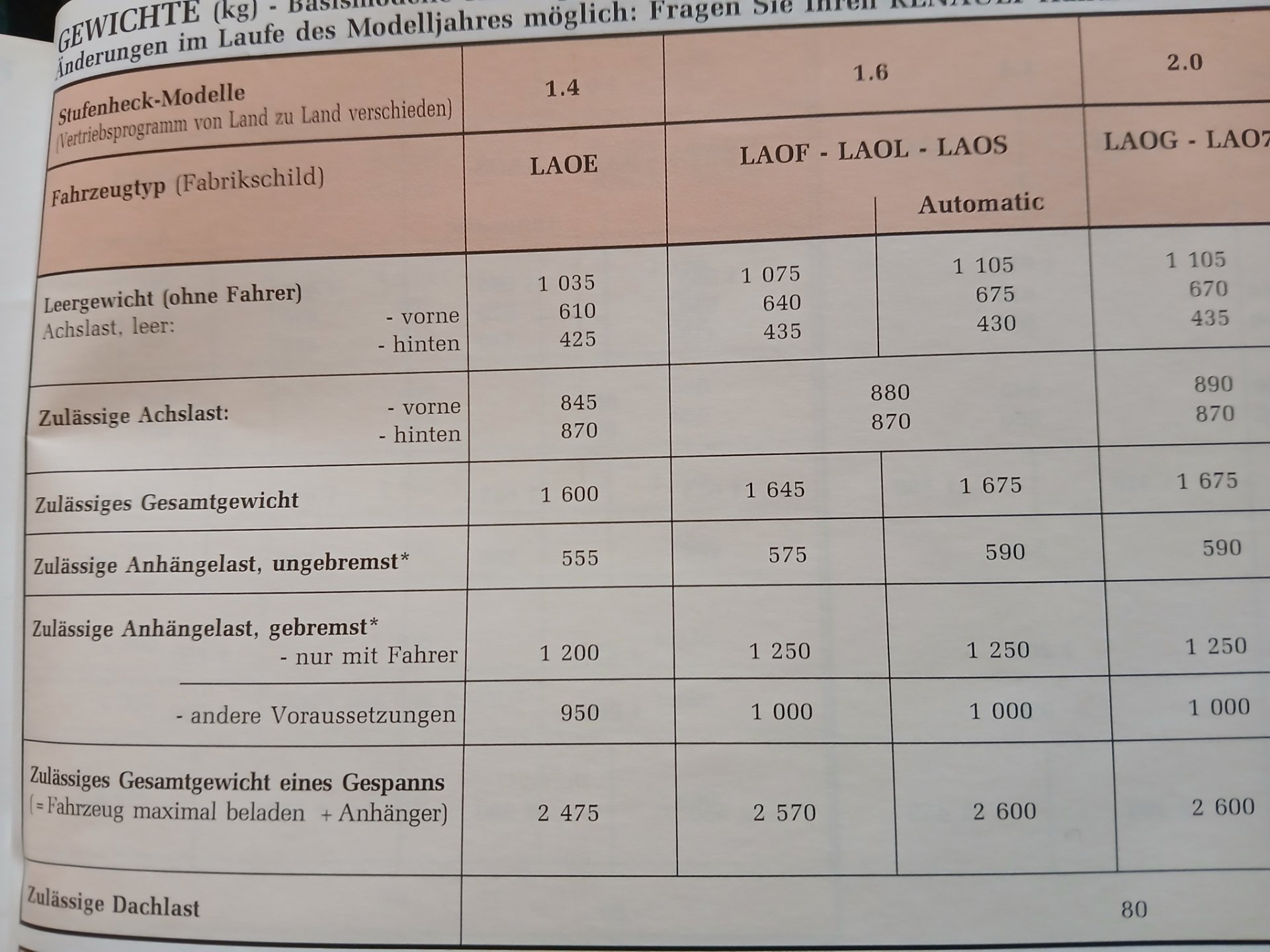

12 godzin temu, bergman31 napisał(a):
Kilka lat temu podczas okresowego badania technicznego samochodu, diagnosta obniżył maksymalną masę całkowitą przyczepy z hamulcem.
A nie był to przypadkiem jakiś francuski samochód? Nie tylko w nich ale tam najczęściej dmc przyczepy z hamulcem jest większe niż wynika z masy zespołu po odjęciu dmc samochodu ( I tak jest w homologacji i powinno być), a niektórzy diagności wpisują co wychodzi z masy zespołu i dmc pojazdu co jest w tym przypadku błędne). Choć taka metodę stosują jak to są jedyne dostepne dane przy pierwszej rejestracji.
5 godzin temu, agromichu napisał(a):
F1 9500 F2 9500
No to grubo ,bo na TZ max 6650 😉 Te dane to grubymi nićmi szyte.😁 I teraz porobiły się dopiero schodki , bo i F2 do wyprostowania ,ale jeżeli ta wartość pochodzi z zagranicznego dowodu to do odkręcenia tego stanu trzeba przychylności urzędu.😉
Zgadłeś, Renault Megane.
Tu mam dane techniczne z fabrycznej instrukcji obsługi.
