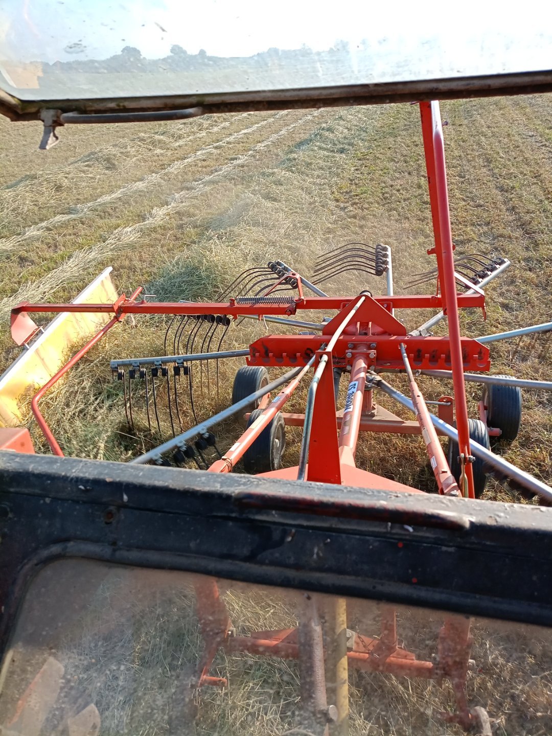

Miałem Metal Technik 3.5m sam wirnik miał 3.2m .Ciężki był ale chodził z 3512 komplet obciążeniem na przodzie 100kg . Palce grabiące dosyć sztywne często wylamywały się
Teraz mam sipma wir 350 też niby 3.5 m ale po zmierzeniu sam wirnik ma 3m . Dużo lżejsza maszyna, lepsze palce grabiące lepiej się uginają i kopiują teren . Też chodzi z 3512 . Podejrzewam że wir  450  ważyłby tyle co metal technik 3.5 m
