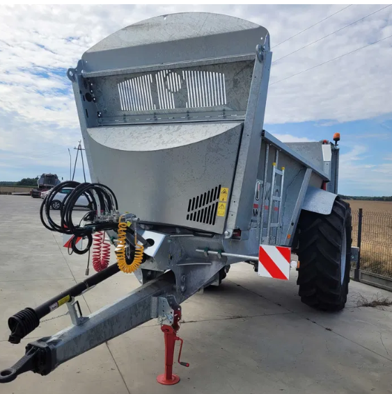

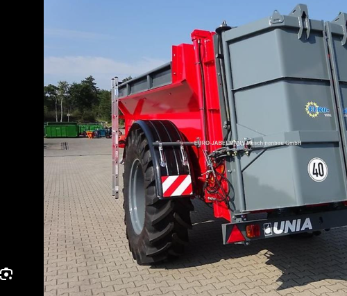

Witam jak w tytule czy kierunek bieżnika ma znaczenie w rozrzutniku jednoosiowym na dużym kole? Czy jest sens montowania kół tak jak w Pichonie?
jak jedziesz w naprawde koszmarnym błocie tak, ze opony rżną koleiny i niemal chcą stawać, to układ z pichona sprawdza się lepiej.
W normalnych warunkach wielkiej różnicy nie ma.
A to nie tak że mają lepsze właściwości samoczyszczące opony z bieżnikiem w kierunku jazdy? Bo jednak większość producentów stosuje taki system. Gdyby odwrotny kierunek bieżnika był taki rewelacyjny dla osi wleczonych to jaki problem tak zakładać, przecież nie patenty 🙃
@GABBER85 Koło alliance 360 650/75r32
4 godziny temu, izydor6280 napisał(a):
jodła na oś wleczoną tylko rotacją do tyłu, stawia mniejszy opór i wolniej się zużywa
Tylko dziwne, że tylko Pichon stosuje taki kierunek. Gdzieś czytałem, że na odwróconym bieżniku stawia większe opory toczenia na trudnym terenie (a na utwardzonym mniejsze) oraz ma gorsze samooczyszczenie opon , a jedynym plusem jest mniejsze zużywanie opon.
Edytowane przez BARXI
Tutaj raczej chodzi o sytuację podczas hamowania, kiedy to odwrotnie założony bieżnik ma lepszą przyczepność. Podobnie działa to w siewnikach, gdy koło jezdne jednocześnie napędza sekcje siewnika.
