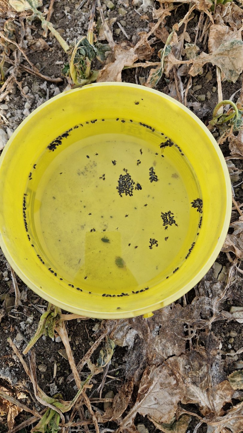

3 godziny temu, lukasz493 napisał(a):
Ja lch dziś postawiłem wiaderko koło 12 i byłem niedawno zobaczyć to z 20-30 sztuk przez parę godzin naleciało. Trzeba w poniedziałek robić zabieg, dwa dni mają być jakieś przymrozki w nocy u nas więc chyba lepiej poczekać do poniedziałku

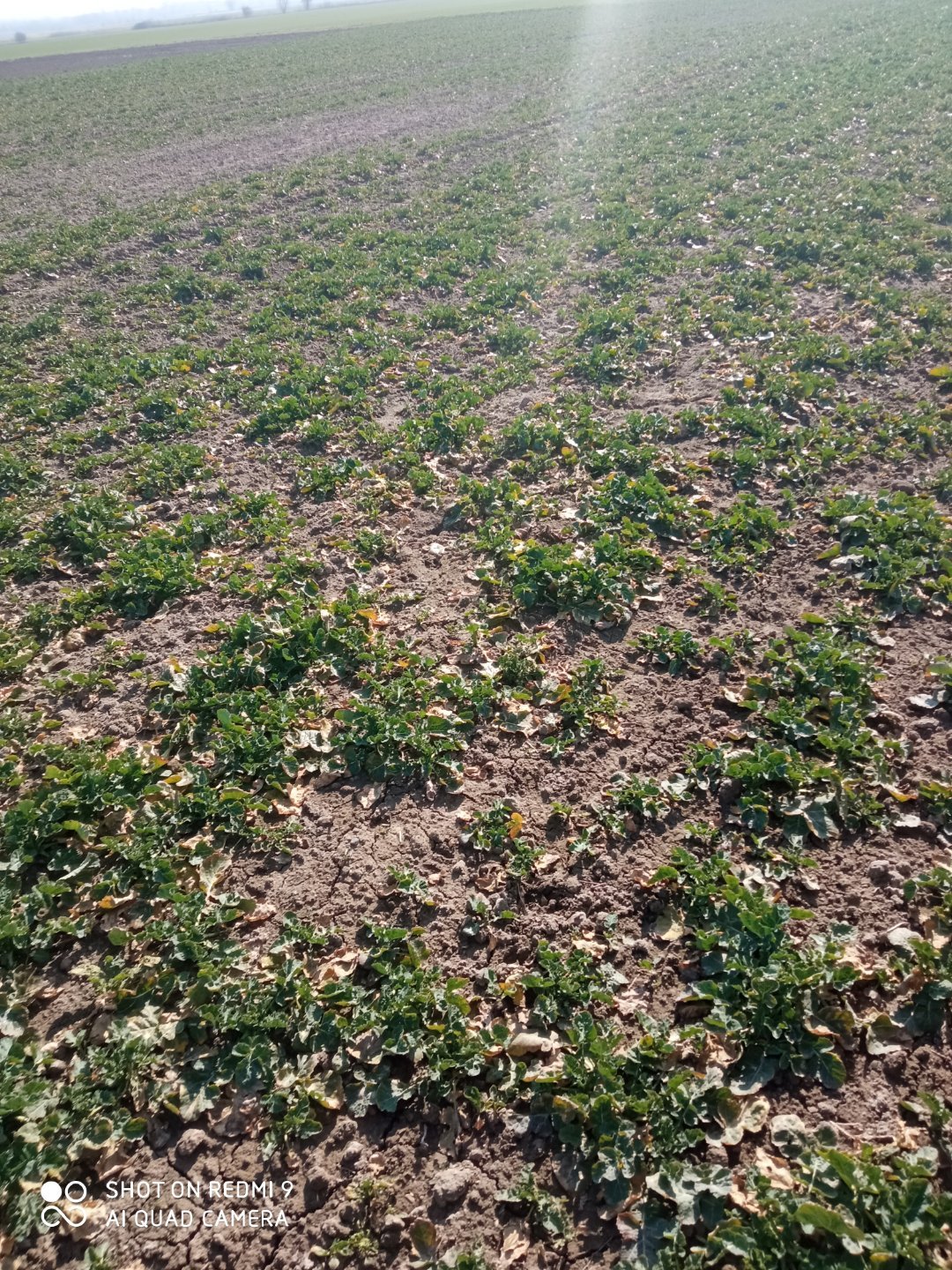

Od rana do 14 tyle się nazbierało, powiat lubelski. Jutro atakuje cypermetryna i acetamipyrd, po polu jak się chodzi to przed nosem przelatują. Jest sens dodawac siarke i miedź systemiczna? Miałoby to zabezpieczyć nowe liście przed grzybem z tych suchych liści
Jest sens tylko jak masz liście, na zdjęciu z tym ciężko i poczekałbym jeszcze chwile.
Jestem tego samego zdania, ale handlowcy zachęcają i chciałem utwierdzić sie w przekonaniu że póki co nie warto. A na dodatek jako t0 taniej wyjdzie już tebu z protio
Dziś u mnie rzepak wyglądał następująco. Pryskany sivanto 0.75 l+ dr green 1.5 kg + 1 l boru
Klasowo najgorszy kawałek 3/4 klasa. Trochę obsada mała ale powodzią dostał podczas wschodow

U mnie dziś około 150 szt. utopiło się , takiego nalotu to nie pamiętam,
Czekaj, będzie zimno. Nic się nie dzieje

Carnadine to przecież acetamipryd, w formulacji SL, więc systemiczne działanie, nie wgłębne. Dzis ok. 14 tej na jednym polu najbliżej gospodarstwa wystawiłem źółtą "balię", to do ok. 18 tej nic się nie odłowiło.
