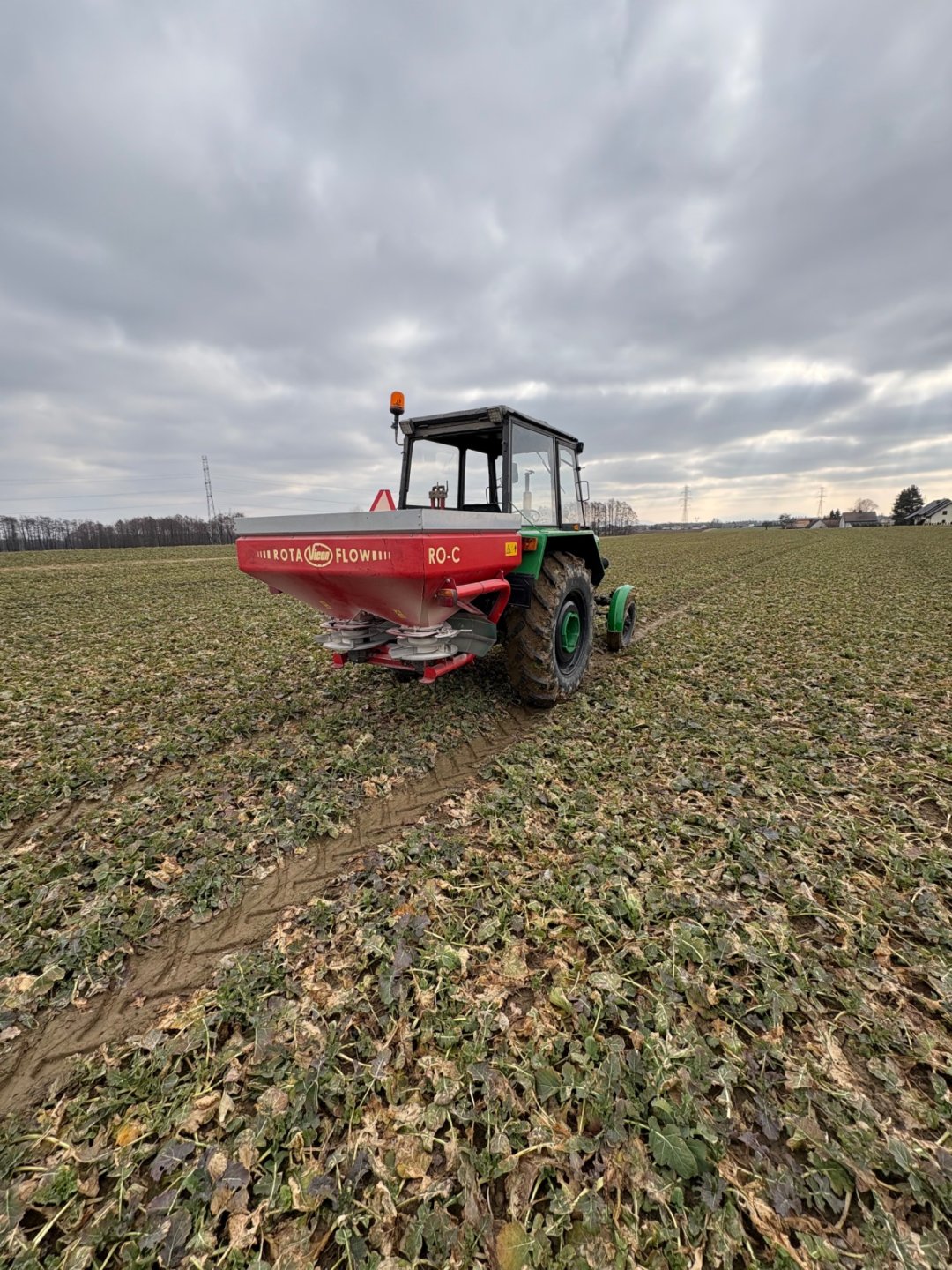

N1 wysiane. Saletrosan 300kg/ha. Druga dawka może w kolejnym tygodniu jak może jakiś deszcz się pojawi. Myślałem może o jakimś T0 z miedzią systemiczną, ale chyba to oleje jak będzie chowacz na koniec tygodnia to tylko to a do T1 niech se czeka.
