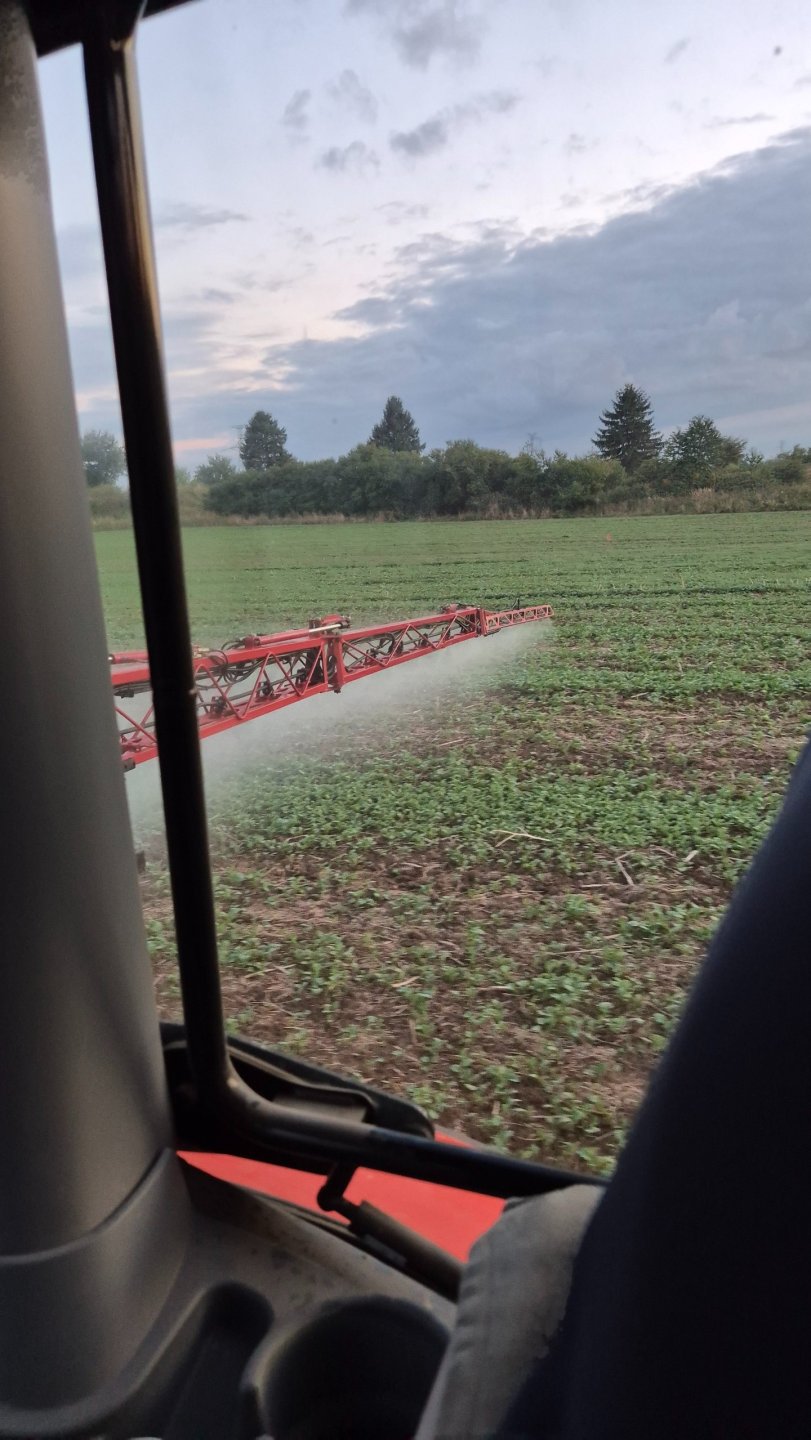

Z drugiej strony fajnie że przed wyjazdem na urlop opryskalem ściernisko rzepaczane bo ono już rosło jak wściekle a tak już jest pięknie żółte.

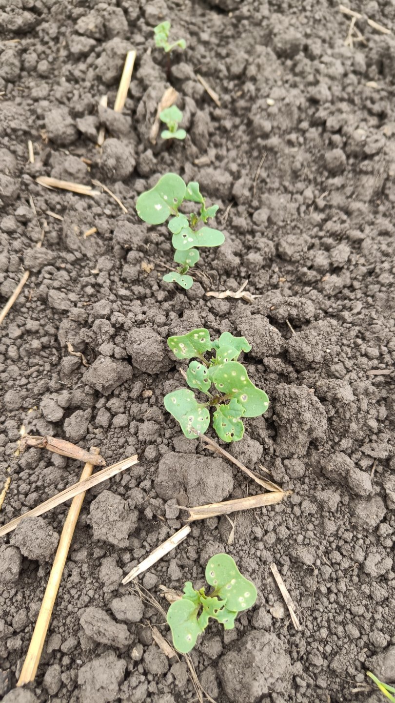

W mojej gminie pchełka sieje spustoszenie , wschody średnie a to co zeszło to dziurawe i nie rośnie.... pryskac rzepach w fazie liścienii  to tak jak by na ziemię oprysk lał... ehhh

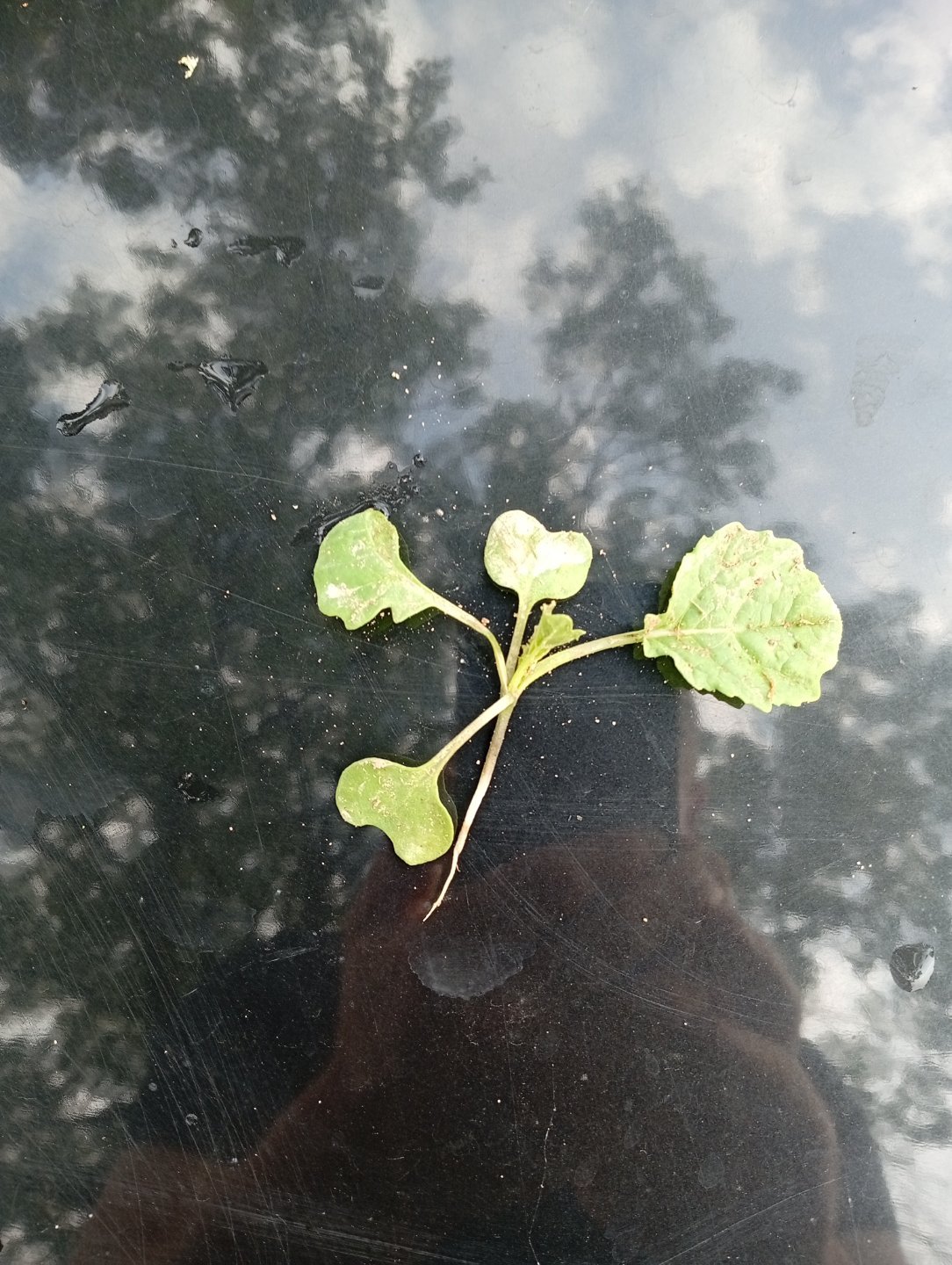

Witam jaka to faza rozwojowa ma już dwa liście własciwe można go po pryskać ? Mam na myśli samosiewy pszenicy... A kiedy można dać na dwuliścienne? Dodam że to jeden z lepszych egzemplarzy jest takich do 50% reszta mniejsza? Więc mam pytanie kiedy można wieżdżac z opryskiwaczem?

Trochę tego nie rozumiem,  samosiewy rosły jak wściekłe , czyli wody musiały mieć,  a to co zasiałeś nie może powschodzić z braku wilgoci ?
U nas po innych latach samosiewy były prawie w kolano , a w tym roku może na 5- 7 cm wysokie i widać że usychają, tak było przynajmniej do wczoraj , bo wczoraj wieczorem i w nocy trochę deszczu spadło to wszystko ruszy

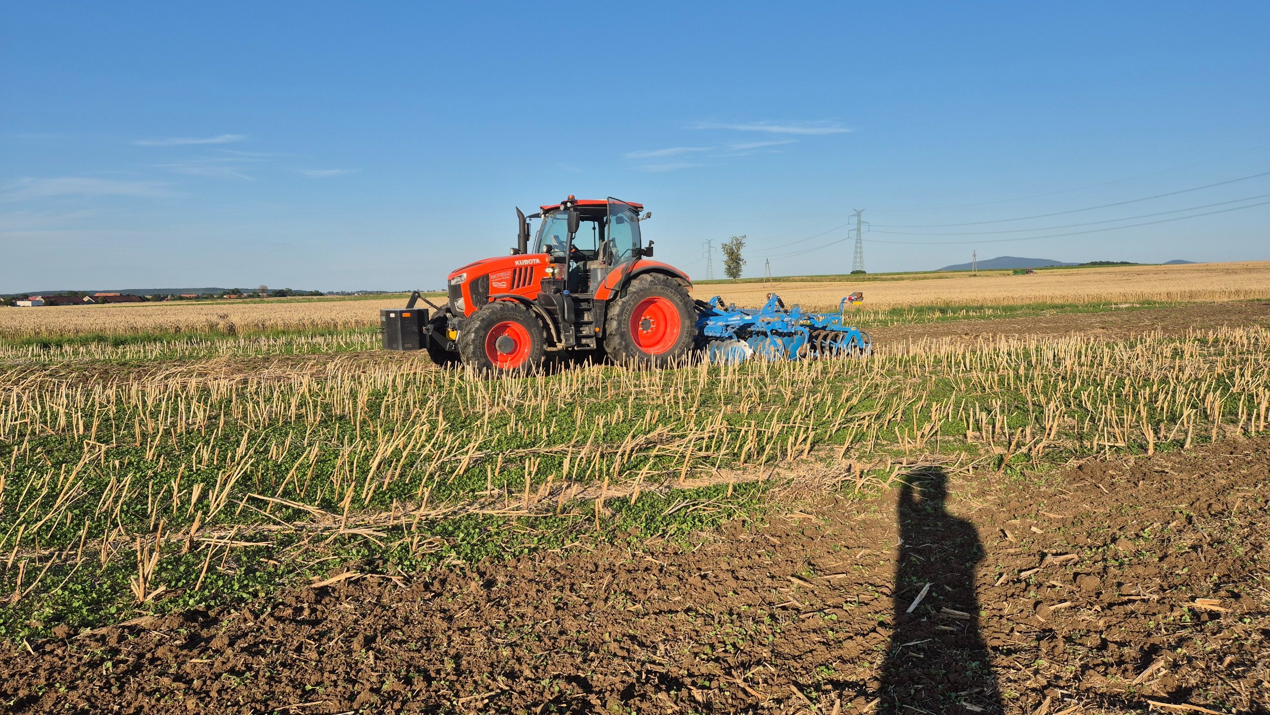

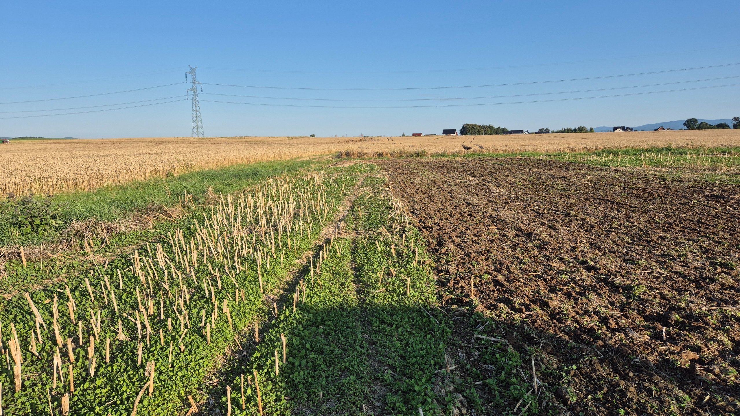

  • Root Admin
Najwyraźniej płytko puszczona talerzowka i wał robią lepszą robotę od siewnika.
Poza tym talerzowka była dużo dużo wcześniej niż siew rzepaku.
Kolejną sprawą talerzowka to 1 uprawa. Siew rzepaku to 3 przejazdy więc też dużo bardziej przesuszona gleba

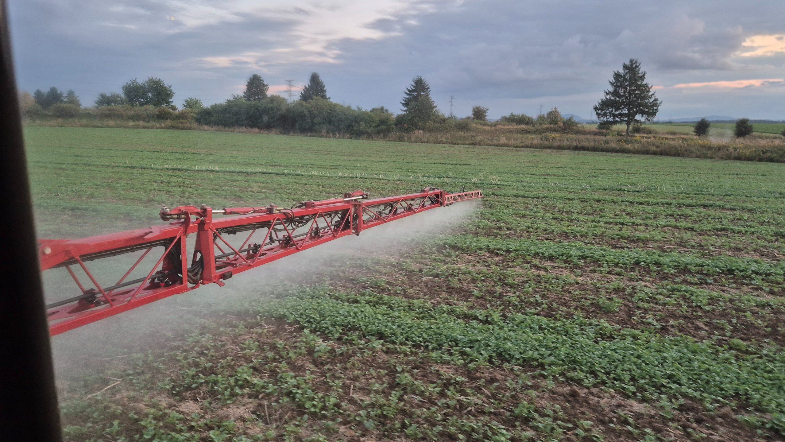

Tak wyglądał ten rzepak tydzień temu. Na najgorszym kawałku. Na lepszym było go dużo wiecej
Jak Ty liczysz te 3 przejazdy przy sianiu
1 orka  lub bezorkowiec
2 siew agregatem

Samosiewy kiełkują bo leżą na nieruszanym ściernisku gdzie cały czas jest podsiąk I parowanie gleby. A dodatkowo resztki słomy łuszczyn po omłocie przykrywają te nasiona stwarzając stabilne warunki i chroniąc przed wysychaniem
  • Root Admin
2 siew agregatem
Jak można dopuścić samosiewy rzepaku żeby tak urosły 5-7 cm to powinny być zniszczone
W twojej wyliczance brakuje 0. Talerzowka na ściernisko.
Stąd 3 przejazdy
U mnie było ruszone
Ale kiedy ile po omłocie?
Ja komentuję zdziwienie że w żniwa upadnie na ziemię i kiełkujący, a po pierwszym ruszeniu czy siewie już tak chętnie nie kielkują.
