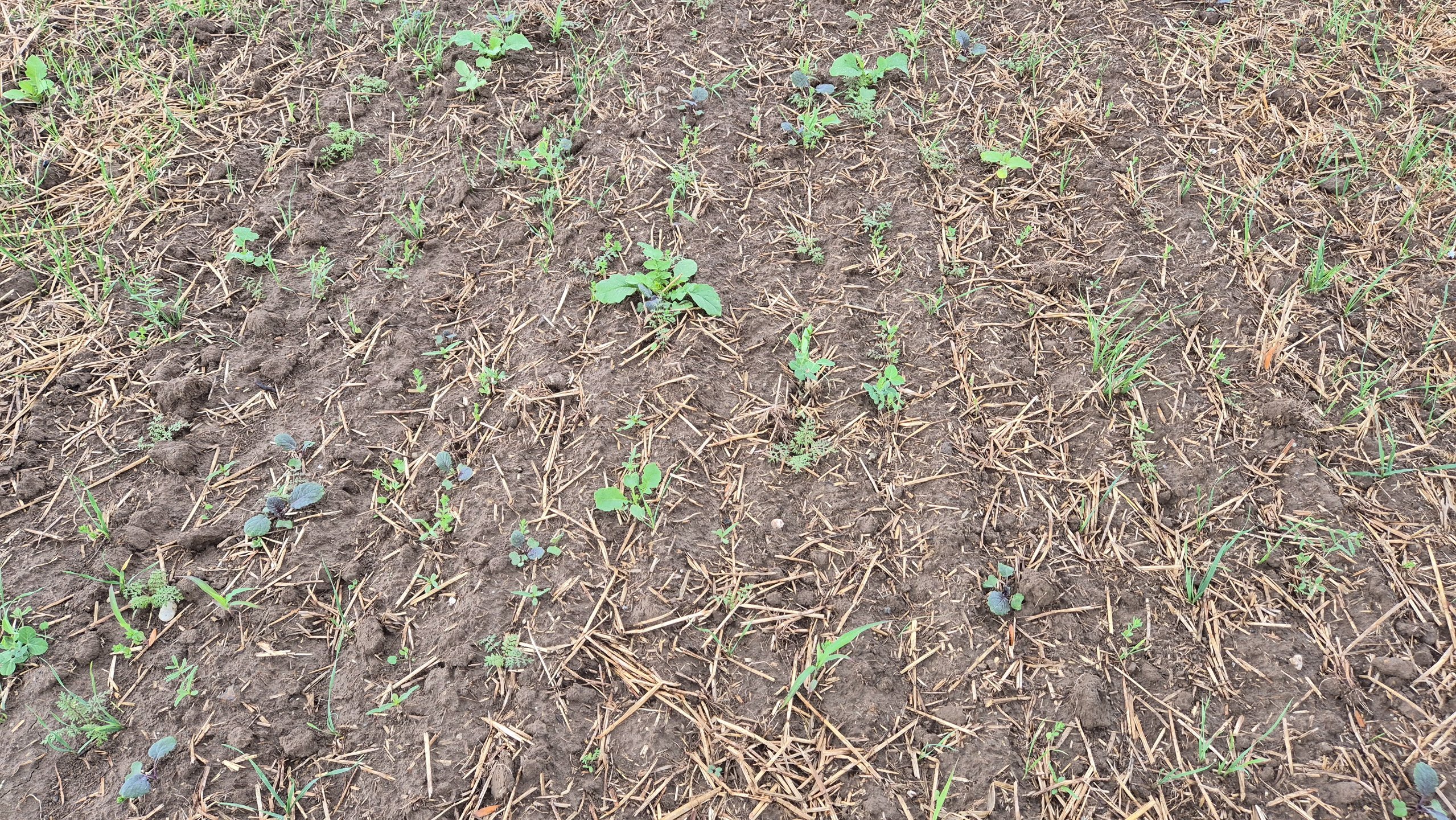

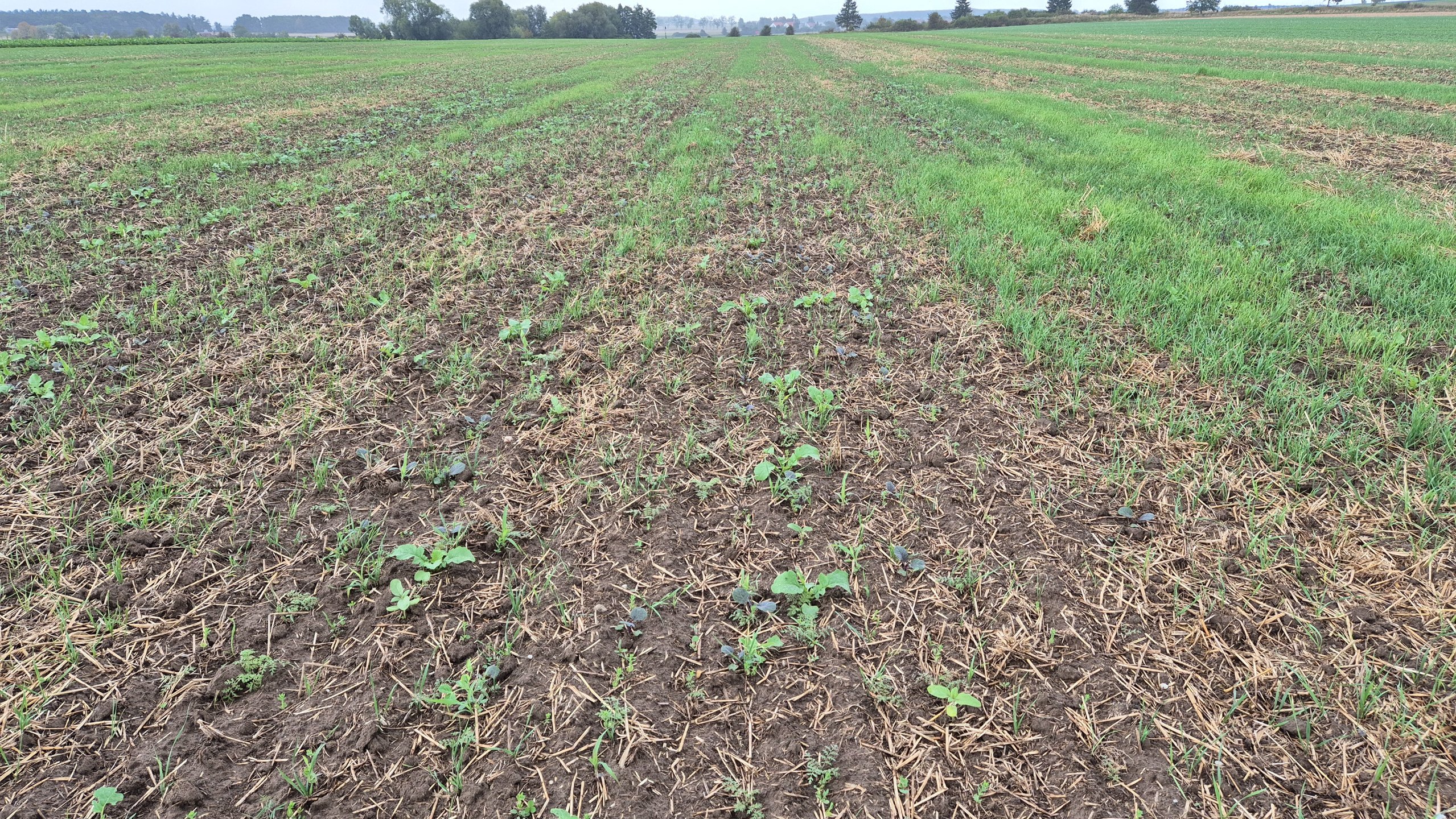

Tydzień po siewie ale wschody marna. Wczoraj spadło 15l to mam nadzieję w końcu się ruszy
W tym roku faktycznie opornie to wschodzi bo po tygodniu trzeba szukać pojedynczych roślin gdzie po innych latach to po tygodniu od siewu rządki się już świeciły

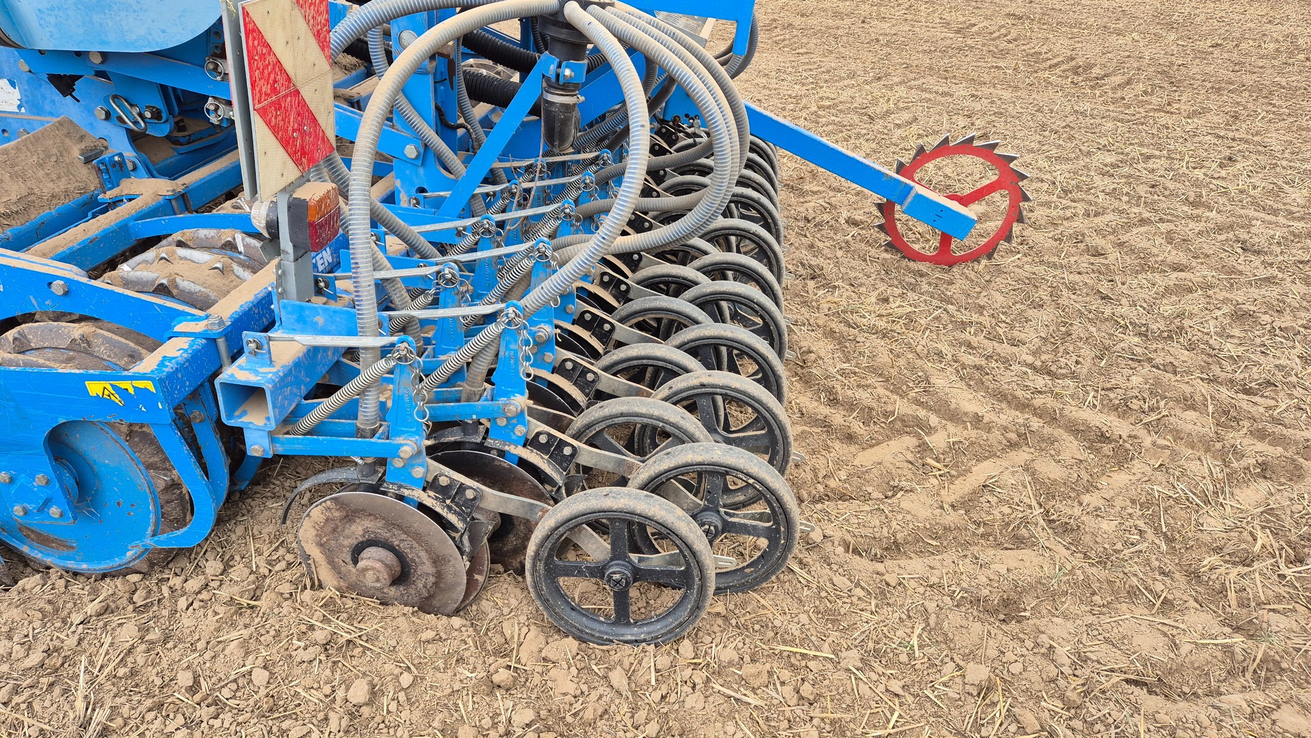

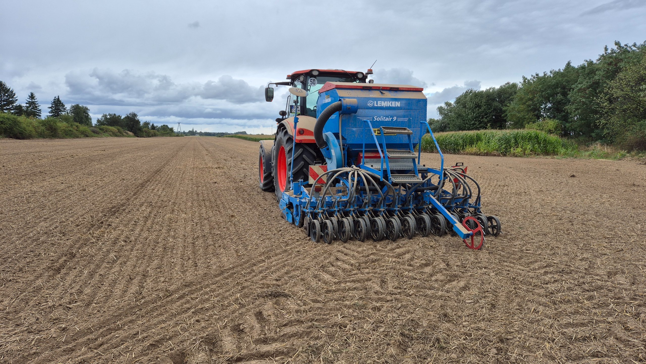

Tutaj siew nowym siewnikiem to też już widzę ze pewne rzeczy raczej źle zrobiłem.
Kolejna kwestia to norma wysiewu: w tym roku posiałem poniżej 40 roślin na metr, co przy siewie w każdą redlice sprawia ze jest dość luźno w rządku, bo średnio 1 nasionko co 25 cm. To jednak inaczej wygląda niż siew 35 roślin w rozstawie 45cm

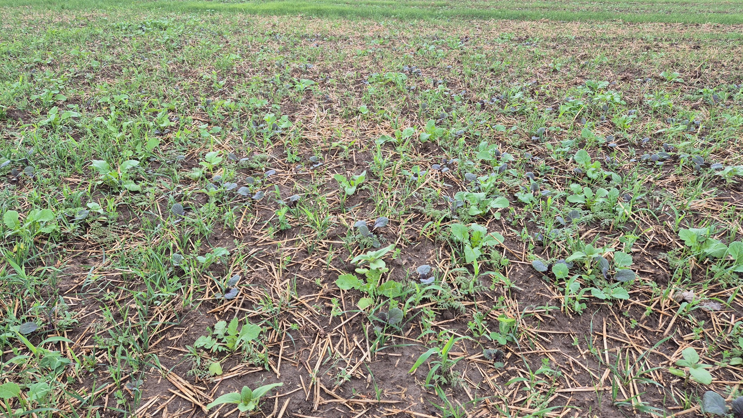

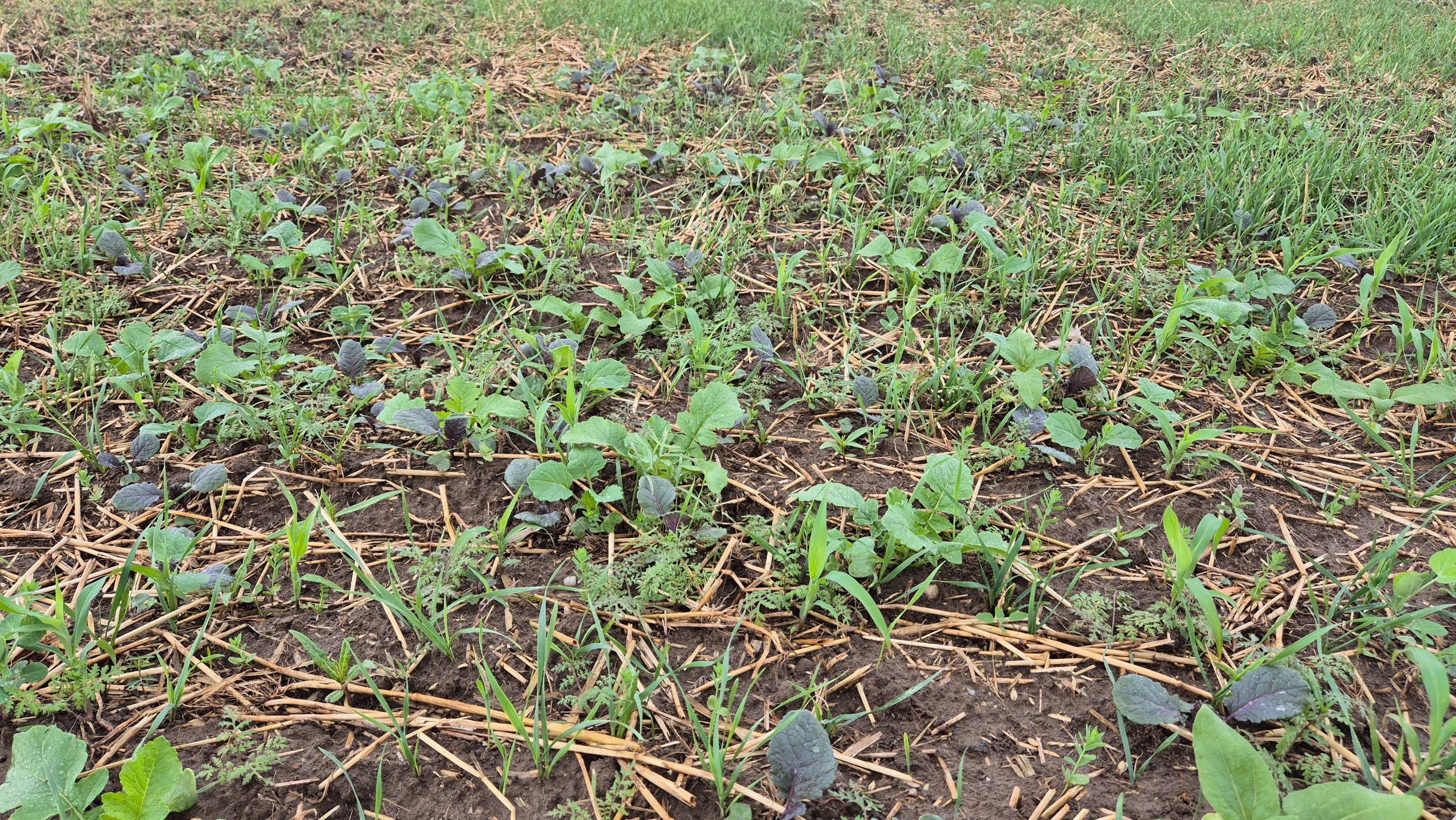

tu przykład jak marnie wygląda poplon, siany dawno temu

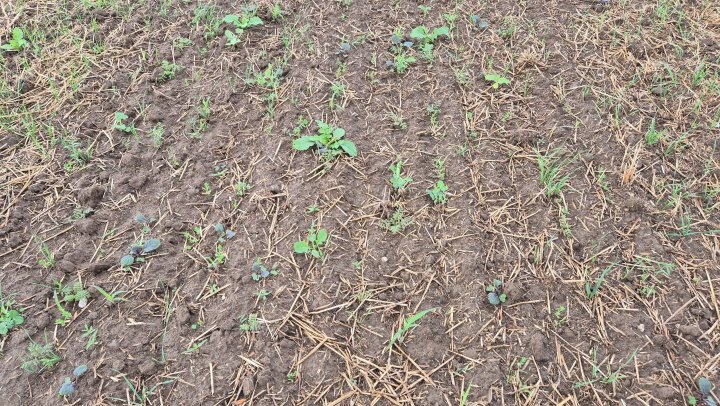

18 godzin temu, FarmerDyzio napisał(a):
dwa tygodnie od siewu. masakrycznie to wygląda. odechciewa się tego hobby. deszcz miał lać od poniedziałku. już odwołane.

Czyli za płytko posiane, nawet kółka dogniatające nie pomogły , tyle lat siejecie i  nie wyciagacie wniosków, po tyg, to rzadki widać , jedynie na totalnej glinie w bezorce nie powschodził
29 minut temu, yacenty napisał(a):
dalej twierdze ze sianie rzepaku 3cm jest bez sensu
I co zasiałeś płytko nie wzeszło, jakby nie padało do 20 września , byś był zadowolony, ja zawsze sieje na 2,5- 3 cm bez kółek dociskowych i wschody ładne , poza kawałkami gdzie ziemia gliniasta jak na Żuławach, ale tam idzie bezorka
Dlaczego? Przynajmniej z tych 3-4 mi powschodzil a na 1cm jak zasiany tak leży

Na 1- 1,5 cm jak by zasiany był w rędzinę gdzie ziemia jest druzełkowata to by się te nasiona między tymi gruzełkami  widziało , wszystko zależy jaką kto ma ziemię i jak z wilgocią , u @yacenty widać że ziemia ma strukturę bardzie coś na kształt piachu niż gruzełkowata
