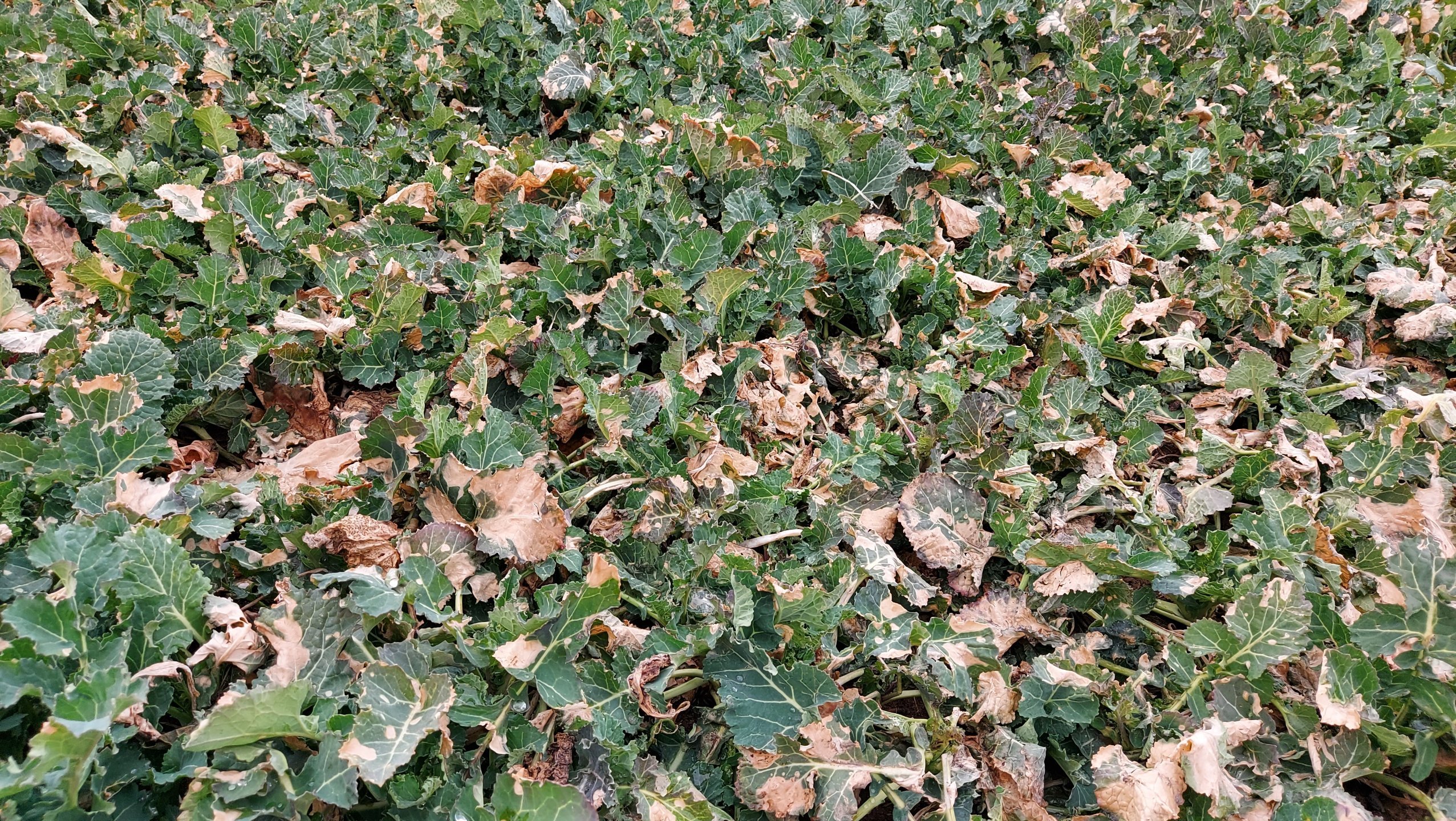

jak nie w deszcz ani przed to rozlewasz bez słońca, jak rozlejesz przed słońcem to zrobisz tak jak ja kiedyś
pochmurny dzień i jest petarda
zobacz te dwa zdjęcia, mniej więcej po 10 dni po rozlewaniu rsm.
Tak jak @Tomek90 pisze:
1. Belka do góry
2. ciśnienie: 1.5 bara
12 minut temu, Tomek90 napisał(a):
Może być na przymrozku aby nie było słońca potem, może być na mokre rośliny aby potem nie było słońca, może być na suche rośliny i może być słonecznie, wiadomo nie pełne słońce.
nawet na suchej roślinie jak dasz rsm i przyświeci słońce to poparzysz
Właśnie, nie w tamtym roku lałem w słoneczny na odpowiedzialność @XTRO dzień i było w ok.
Wiadomo całkowicie nie wyschły i gdzie łapneło wody to brzegu przypalone, ale dlamnie znośnie.
Na drugim zdjęciu jest przypalony, to belke masz półtora metra od ziemi ?

bardzo czesto przymrozek = piękna pogoda tego samego dnia,
jak łapiesz pochmurny dzień -> nie ma przypaleń!!! Słońce robi przypalenia

na 2 zdjęciu polałem w słoneczny dzień

Tyle że leje się zazwyczaj na przymrozku , żeby się w błocie nie ciapać , a jak wiemy w większości po przymrozkach jest słońce , bo jak jest pochmurno to i tych przymrozków za bardzo nie ma
U mnie różnie jest leje kiedy trzeba i nie patrzę czy będzie słońce , bo jak bym czekał na pochmurny dzień to znowu by nie było przymrozku , a z przypaleniami to różnie wychodzi raz jest bez przypaleń , innym razem tak jak u ciebie na 2 zdjęciu , a czasami jest popalony dosyć bardzo , ale z tego co zauważyłem w żadnym przypadku nie odbija się to na plonie
