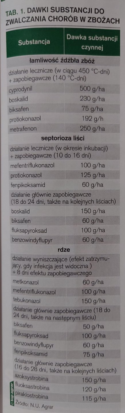

Mam pytanie, prośbę o pomoc z doborem ochrony pszenicy ozimej ((odmiany rewolwer, mix findus rewolwer trochę fenomen, euforia)). Mam około 15 ha pszenicy, chciałbym zastosować dość mocna ochronne. Pszenica po rzepaku 5ha, reszta po kukurydzy (ściernisko mulczowane). Pod korzeń poszło około 300kgna ha npk poli 7, import 8 30 20. ph około 6, może być wiecej, ziemia cieżka (gliny, mady)kl 3a, trochę 2.
Z wiosennego zasilania:
120kg kieseryt ( 4 luty wysiany ale było sucho nie do końca był rozłożony przed deszczem)
300 kg saletry (22 luty)
W planie mam zastosowanie dość mocnej ochrony, stad pytanie co lepiej wyjdzie?
T1
1l Bogie Xpro + jakiś protiokanazol+ proquinazid (0,2 Halny) lub 0,45l Wirtuoz Pro ( tak żeby wyszło z 200gg protio, 50g biskafen, 250g spiroksaminy, 40g proquinazid) zabieg +- 220-230 zl
1l Bogie Xpro+ 0,5l  (comet) + 0,2( Halny)  tak żeby wyszło z 130gg protio, 50g biskafen, 250g spiroksaminy, 40g proquinazid, 100 g piraklostrobina ) 230- 240 zł
lub  jakies inne z
Bogie Xpro ponieważ mam juz kupione
na T2 prawdopodobnie:
1l elatus era
1l ascra x pro + cos
1,3 l ascra x pro
0,5- 0,7 comet+ 1-1,25 lenvor
lub cos innego mocnego w tak do 250 zł

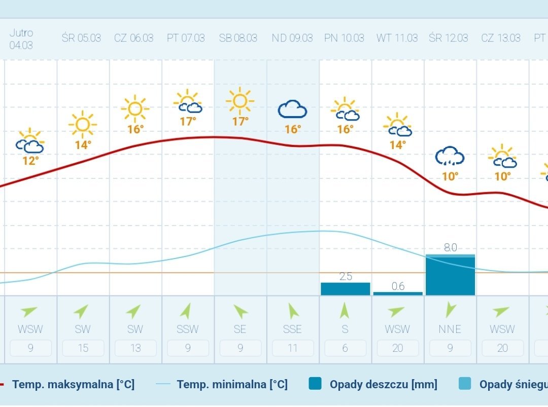

Zapowiadają u mnie pogodę dobrą. Siałem pszenice po kukurydzy na ziarno bezorkowo. Pszenica w początkowej fazie krzewienia. Przy takich warunkach na weekend można bezpiecznie zrobić  odchwaszczanie? Co możecie polecić sprawdzonego na ten zabieg?
13 minut temu, Artis napisał(a):
T1 do litra boogie dołóż 0,2 protio (60g) i starczy
T2 litr praxior i 0,5 tebu
a przed mączniakiem wystarczająco zabezpieczy ?
Do regulacji modus 0,3-04 czy medax ?
czy pomieszać modus z medax
A masz problem z mączniakiem że chcesz zabezpieczać jakoś konkretnie?
W poprzednim roku robiłem biathlon i mover było bardzo dobrze
U mnie  nie widac opadów w ogóle,  słabo to wygląda.
