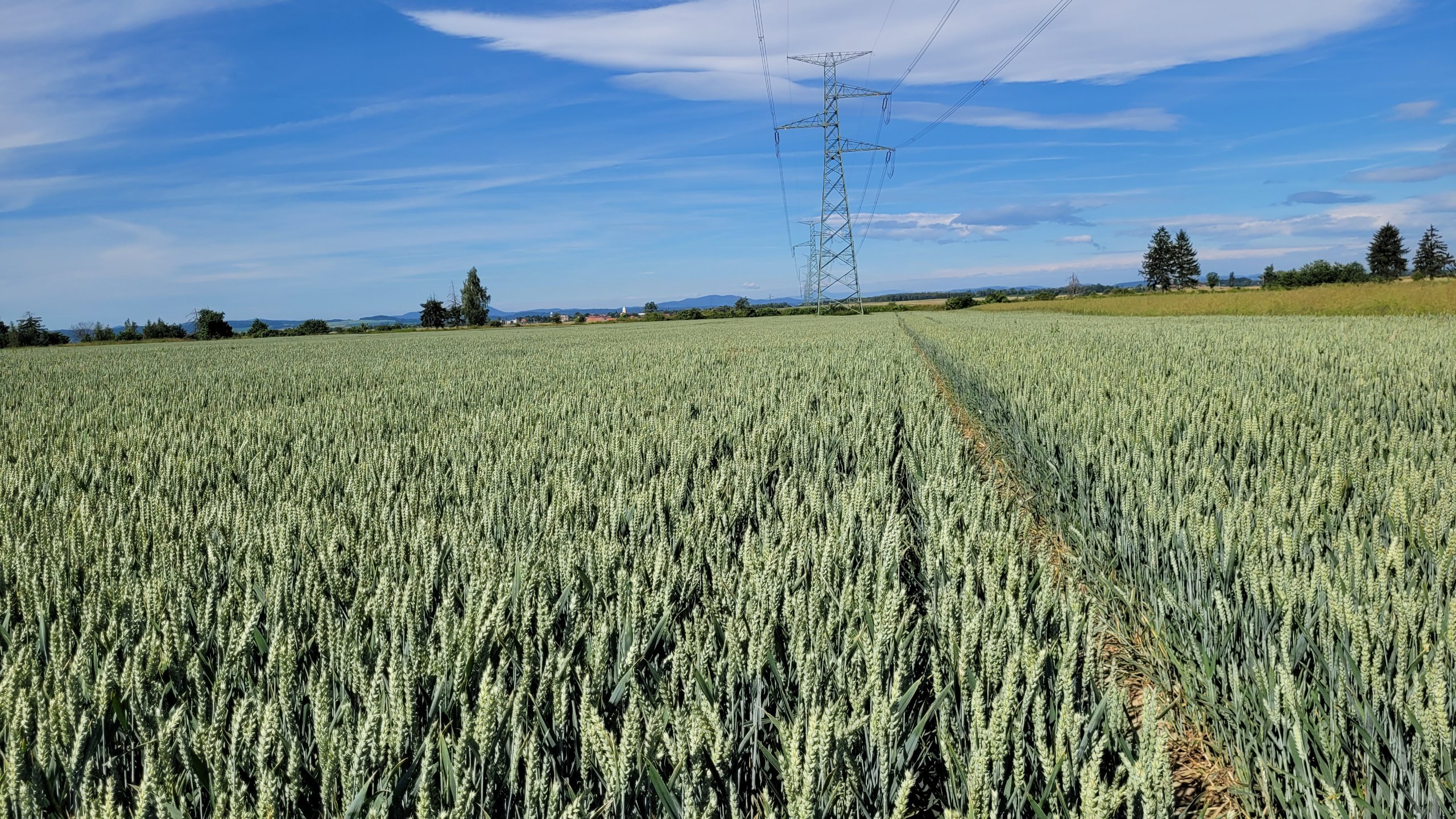

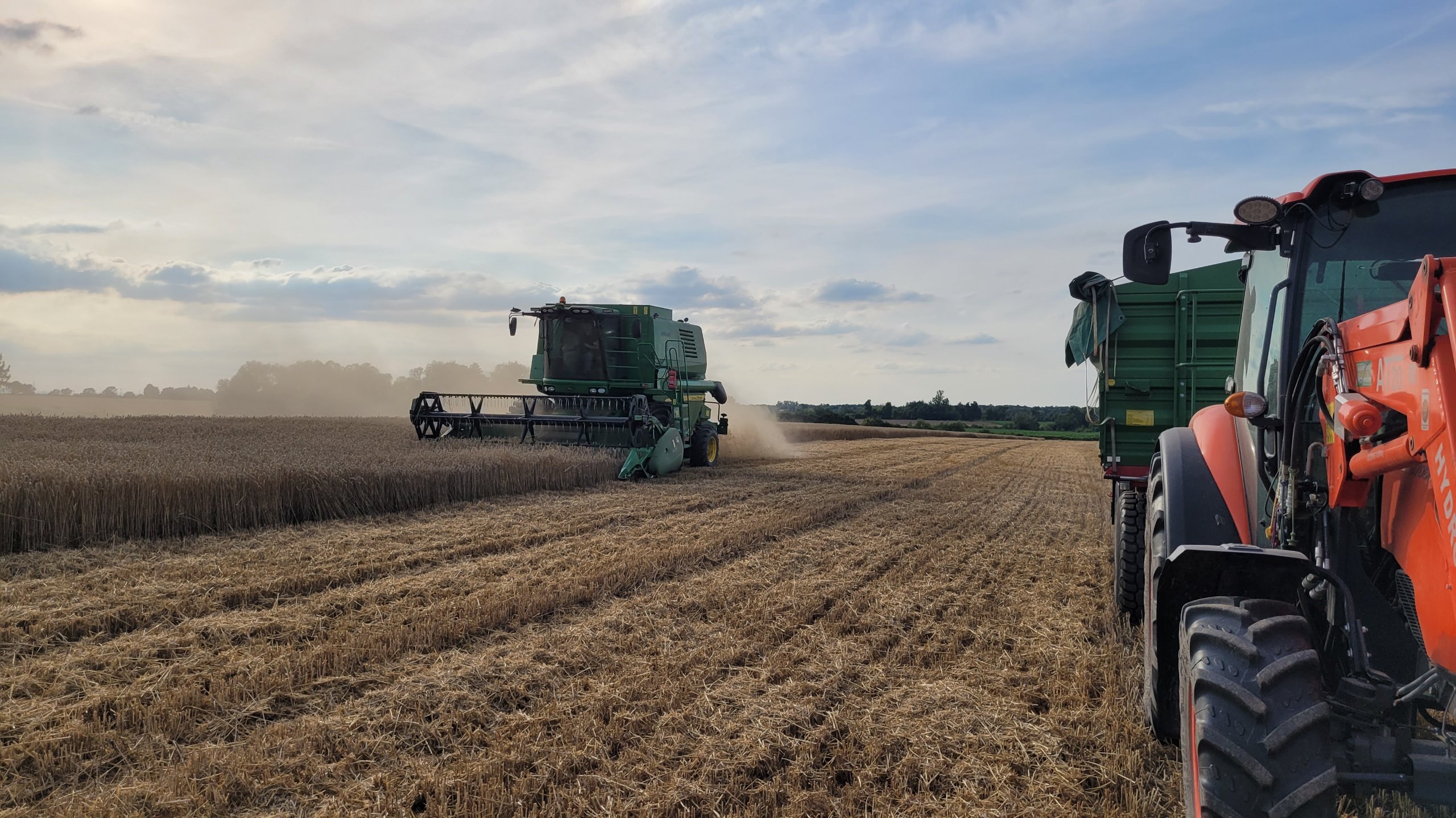

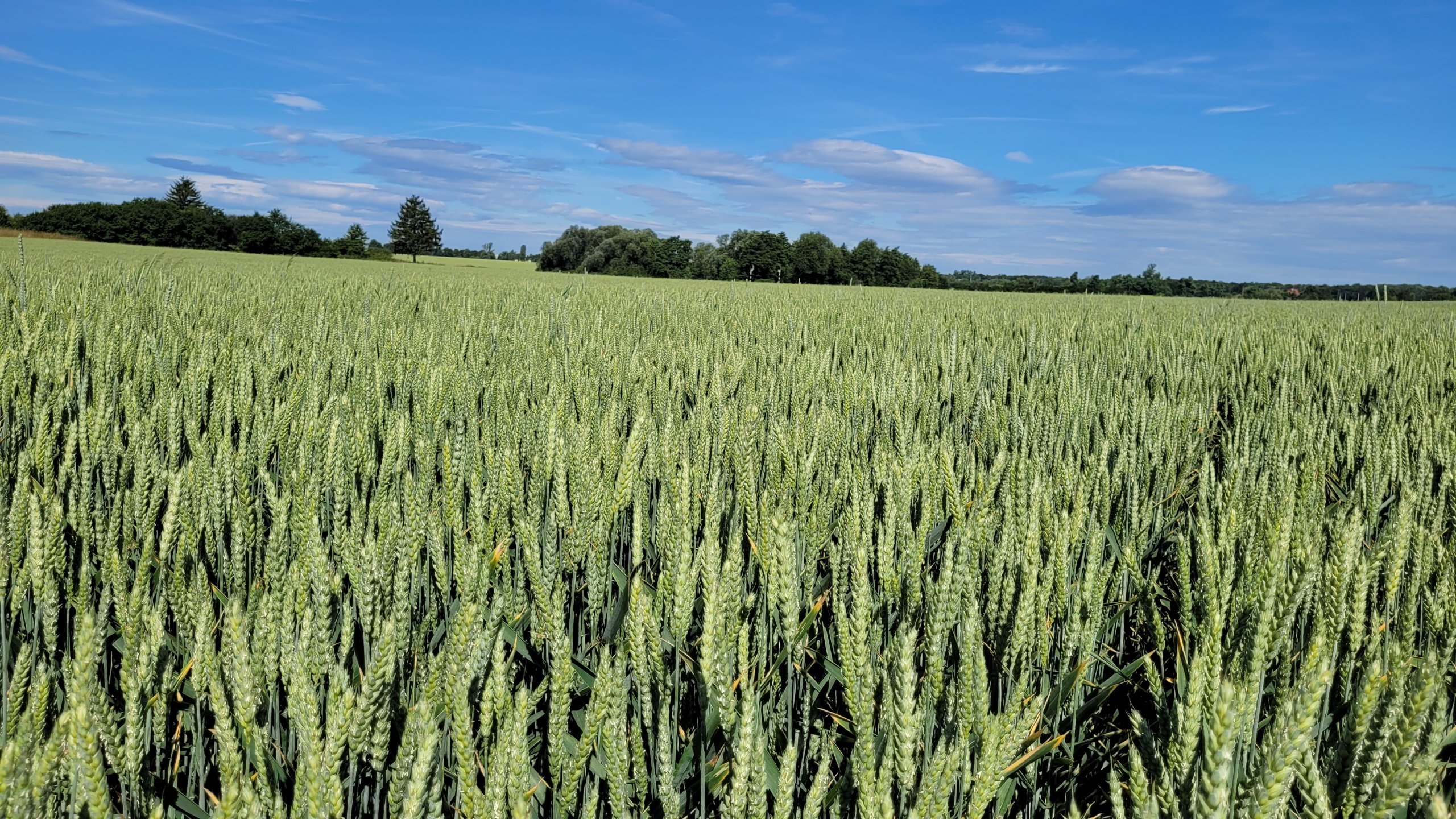

Ja tak robie z pszenicą po qq. Leci tylko 0.3l moddusa i to koniec. 160kg N. Pszenica stoi - w tym roku 8.5
Fotki z 15 czerwca i 18 lipca

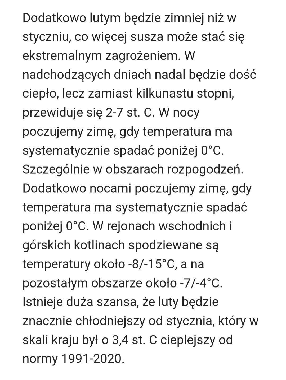

na wschodzie zapowiadają najbliższe 2 tygodnie z przymrozkami a od kolejnego tygodnia nawet -14* w nocy. Siarczany we wsi rozsypane a jeden wyrwałem się na pszenżyto dla testu z saletra 100kg/ha na części pola a na resztę saletrzak 100kg. Pole niedaleko mojego domu to będę obserwowal
1 godzinę temu, STIG13 napisał(a):
Tak i już jest mowa że żadnego rozpadu wiru nie będzie, że teraz chwila zimna i wracamy do ocieplenia.
