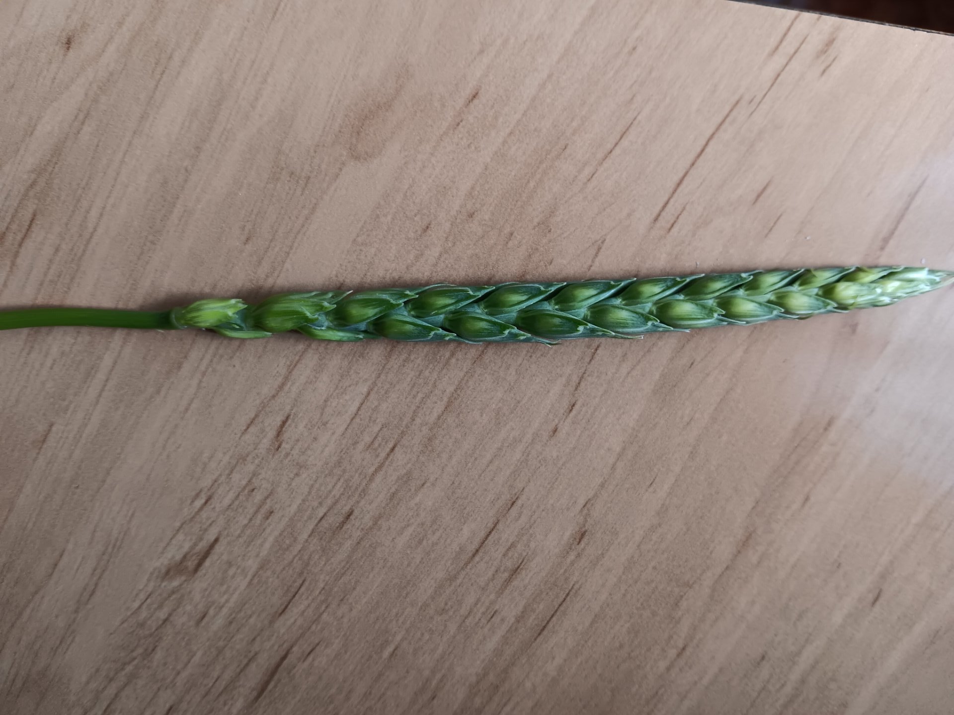

Matmij napisał:
U mnie taki kłosik wyszedł tam gdzie regulacja nie doleciała.
o Panie, ja dziś wydłubałem klos w Dubaju to ma nie całe 2 cm. Co prawda odmiana późna ale różnica ogromna

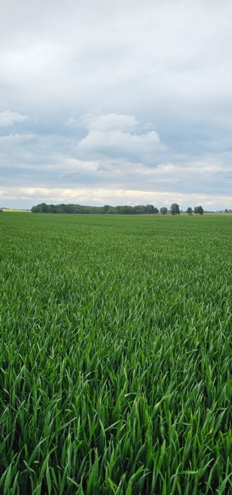

Północna wielkopolska. Miejscami już tak ;) gleba 3/4 klasa
Wspołczuję...
Podkarpackie RJA pada regularnie.
Pszenice za kolano. Jak to mówił moj dziadek, aż czarne. Wczoraj poszło n3. Dzis popadało pare litrów.
