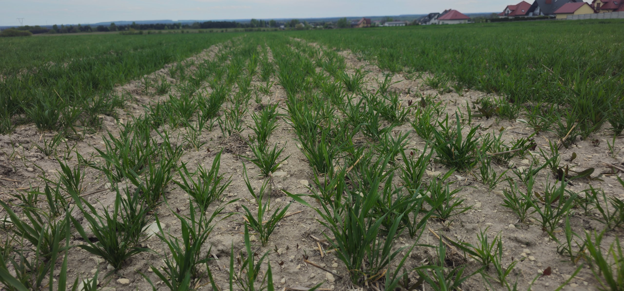

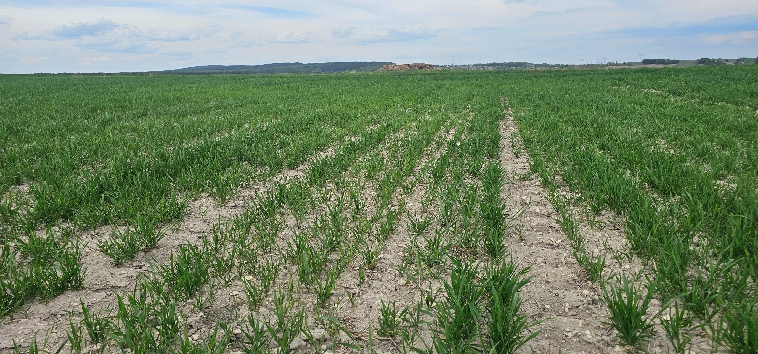

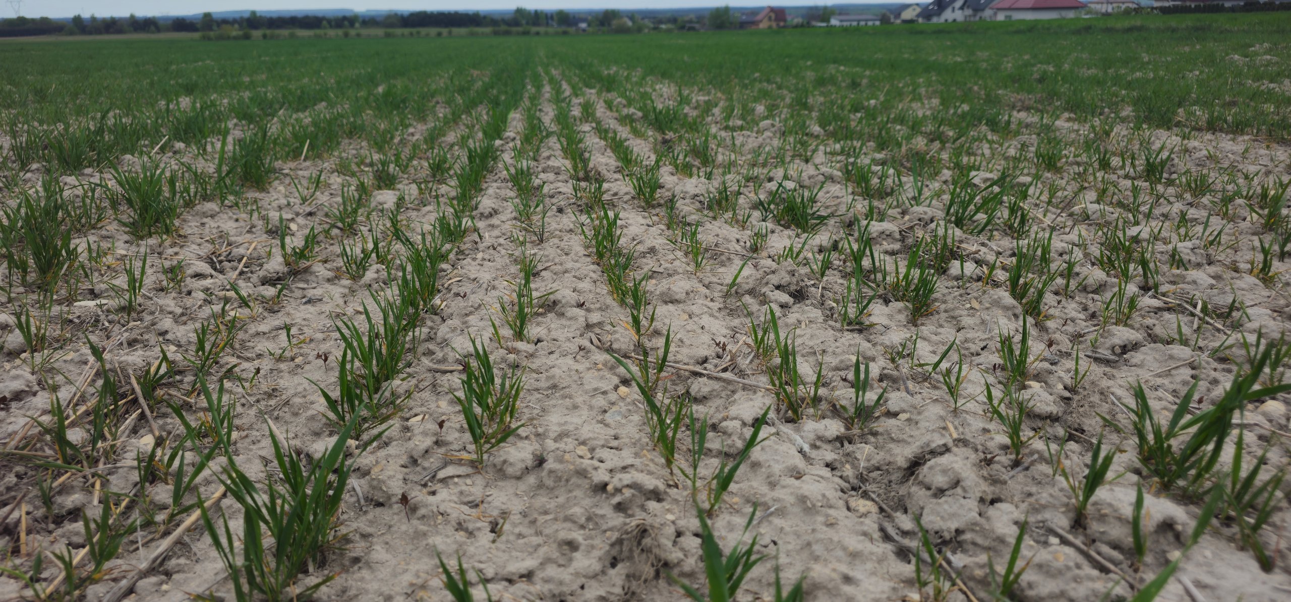

Co z t1 w pszenicy która nierównomiernie rośnie? Jechać już z t1 czy czekać ?
jeśli to tylko t1 bez regulacji to możesz już jechać to nie wpływa na wzrost roślin, jeśli masz czysty łan to możesz jeszcze kilka dni poczekać. Jeśli dajesz regulacje to ja na takich dzialkach patrze czy więcej jest roślin już wyrosnietych z pierwszym kolankiem i wtedy jadę a jeśli większość roślin jest jeszcze mała a pojedyncze rośliny są wyrosniete to czekam aż reszta podciągnie kilka dni

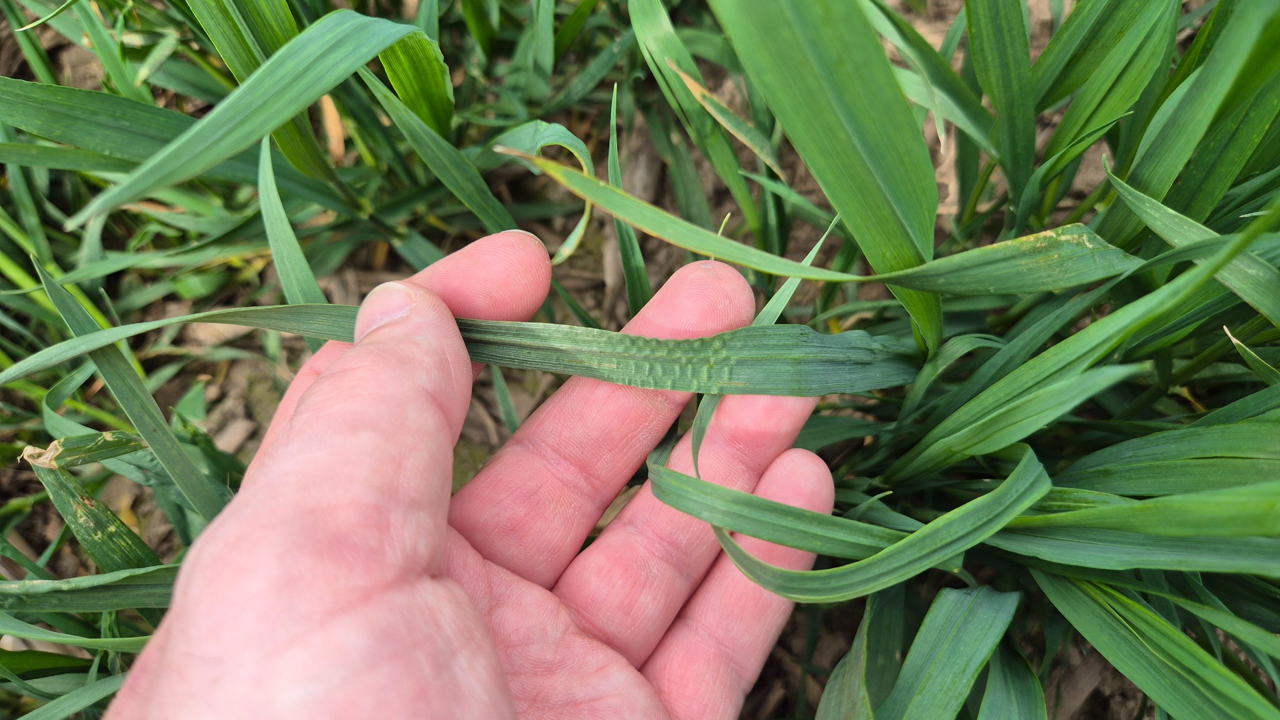

13 minut temu, yacenty napisał(a):
Co to jest?
A to nie będą skutki przymrozków?
Cezary mówił że wszystkie takie zmiany to stres mrozowy😉
18 minut temu, yacenty napisał(a):
Co to jest?
To czasem nie od skracania?
Miałem podobne w tamtym roku po skracaniu ponoć takie coś się robi

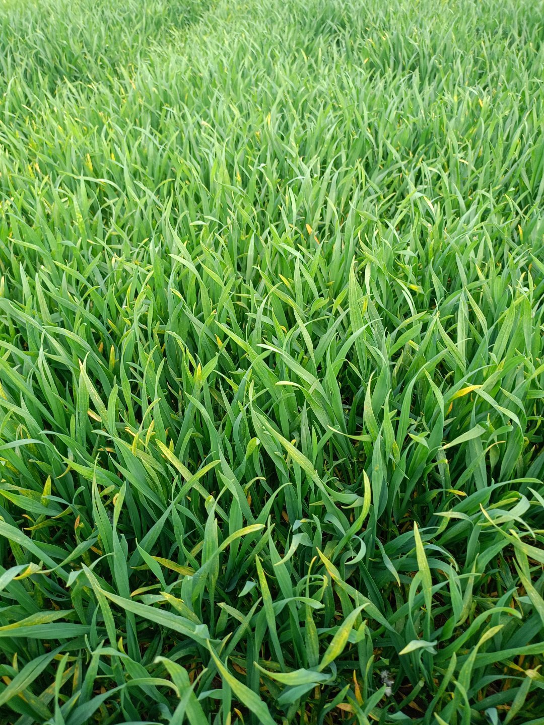

Dałem 0,5 kg unix 150 g protiokonazol i 0,15 cyflufenamid 0,3 windstar Siarczanu mg 12kg. Czubki żółte😡 Czy za mocną tą mieszankę zrobiłem?
Skoro przypaliło to znaczy że dla rośliny była to zbyt mocna mieszanka. Ale to w dużej mierze jest kwestia indywidualna. U Ciebie przy tej odmianie i lokalnym przebiegu pogody wyszło fito, u kogoś innego tego nie będzie.
Miałem dać trochę mniej ale człowiek zawsze chce lepiej 🫣
2 odmiany i na każdej podobnie, przejdzie to bez żadnych konsekwencji?
