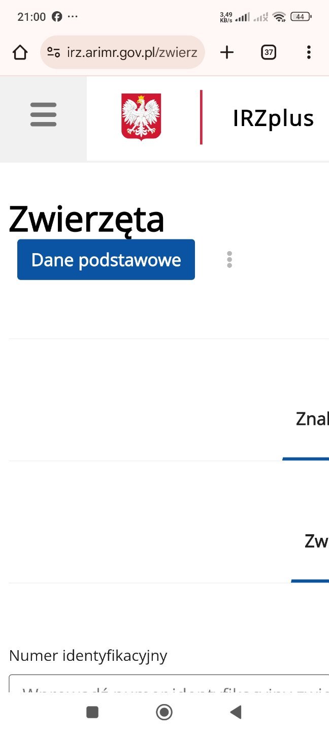

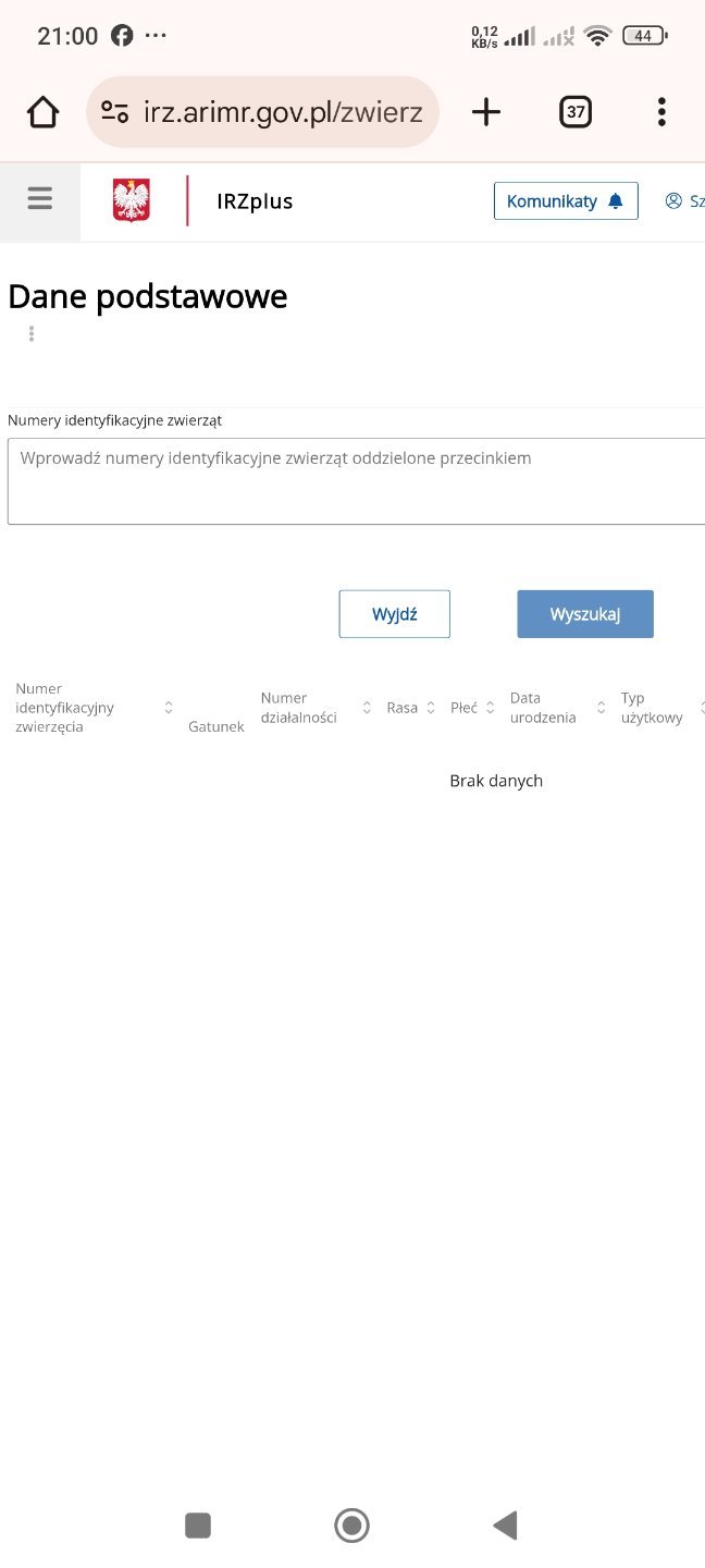

W dniu 24.11.2025 o 07:08, szymon09875 napisał(a):
Natniesz się to zaczniesz. Ja każdego z niepewnego źródła sprawdzam.
Raz wypity kupowałem jałówki to widziałem co chciałem zobaczyć 🤣
Z tym że tam nie było nic kombinowane, po prostu sprzedajacy nie powiedział jakie są stare ja nie pytałem bo cena była bardzo dobra, a się okazało że to grudzien 2023 nie był pół roku temu tylko 1.5 🤭🤭
Możesz pow jak to sprawdzić w IRZ bo jutro jadę po jaloszki od handlarza i nie mają kolczyków wpiętych i może dać jakie chce więc chce sprawdzić.
