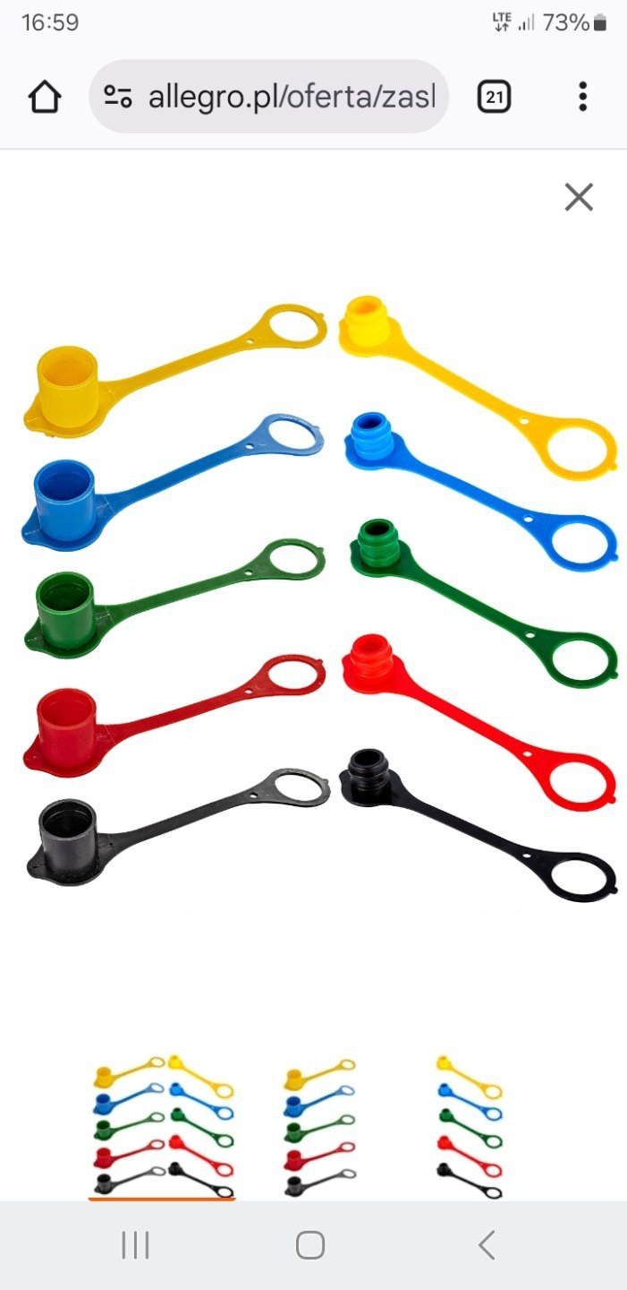

6 minut temu, Rolnik1973 napisał(a):
Gniazda na klapkach jak w germańcu za 300 000
A tu tylko 2× 9 zł 😁😁😁
Tylko to chroni przed brudem
Pod warunkiem że jest dobrze wykonane, a nie te najtańsze z lokalnego sklepu/allegro ... Te tanie, z plastiku a nie gumy to można od razu wywalić ...

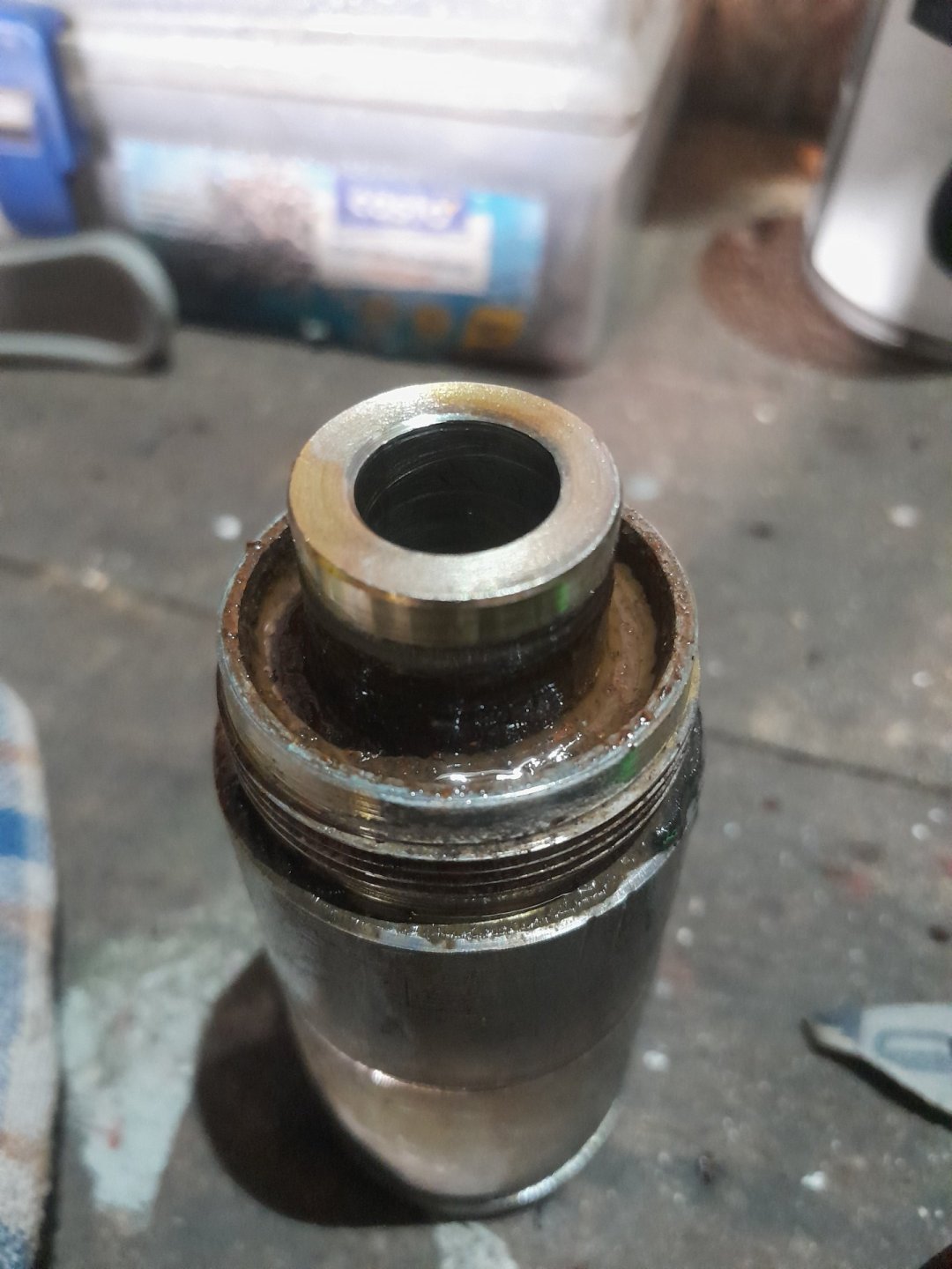

2 godziny temu, GRZES1545 napisał(a):
Chłopaki co może być nie tak. Nie idzie wcisnąć w te gniazda wtyczki. Prawe chodzą środek soe cofa i wpina sie jak trzeba.
Te z lewej wszystko sztywne coś źle złożone jest? @Karol6130 może coś poradzisz
Takie same w Zetorze mam znaczy miałem, też jedne wchodziły bez problemu drugie bardzo ciasno albo w ogóle, możesz mieć rozklepaną wtyczkę albo gniazdo w środku ma zadry albo jest przyklepane z lekka już idealnie wtyczka nie wchodzi.
Ja te oryginalne wywaliłem bo u mnie już tak ciekło ,nie byłem w stanie tego uszczelnić bo tam w środku grzybek był wyrobiony więc kupiłem zwykłe eurozłącze
Trzeba było to na segerach zamontować, byś miał push pułk
A te klapki to... Jak wyżej pisali.
Teraz, Tomasz0611 napisał(a):
No w tym przypadku może się nie rozlecą, bo będą nieużywane ...
No to też...
W MF były dwa lata i się nie rozpadły...
Tylko że chyba więcej płaciłem
3 minuty temu, 12Pafnucy napisał(a):
No to też...
No właśnie, "więcej płaciłem", słowo klucz.
Kiedyś wziąłem takie te wciskane zatyczki, tylko nie spojrzałem jakie to jest, tanie to było, jedyna tego zaletą, szkoda że nie wziąłem paragonu bo bym oddał. Później już kupiłem porządne, z gumy a nie plastiku i te już były dobre.

Godzinę temu, 12Pafnucy napisał(a):
Może dawno nieużywane...i trzeba większej siły by rozruszać.
Dokładnie...jest przyczyną
Tak to jest jak się czegoś dłużej nie używa chłopy 🙆‍♂️😉
  • Haha 3
Po to jest gniazdo, żeby doń...wtykać...wtyczkę🤷🤭
