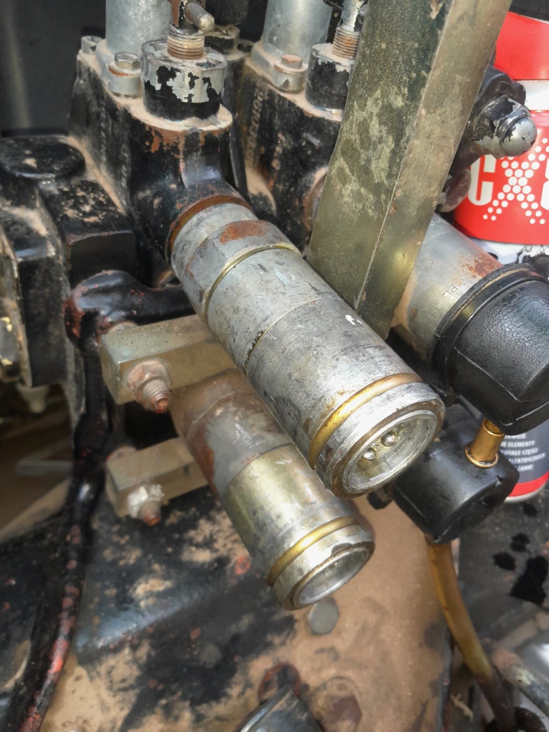

Chłopaki co może być nie tak. Nie idzie wcisnąć w te gniazda wtyczki. Prawe chodzą środek soe cofa i wpina sie jak trzeba.
Te z lewej wszystko sztywne coś źle złożone jest? @Karol6130 może coś poradzisz
Ciśnienie zluzowane ? Samą wtyczkę bez dotykania gniazd?
a próbowałeś dźwigniami ruszyć w jedną i drugą może ciśnienie trzyma.

Nie ma ciśnienia, wsrodku palcem wciskam ten zaworek, nie cofa się element który zwalnia śruta wszystko na sztywno jest i wtyczka nie idzie dalej.
Musi być ciśnienie.
No chyba że gniazda są zepsute...zastane.
Jak wciśniesz to pokazuje się olej?
Zgas.
Wajcha przód tył...i sporej siły użyj przy ...wkładaniu...
Edytowane przez 12Pafnucy

4 minuty temu, 12Pafnucy napisał(a):
Musi być ciśnienie.
Zgas.
Tak zgaszony, olej pokazuje się nawet jak palcem wcisnę ten wypust w środku. Problem jest taki że oba lewe gniazda jakby nie pozwalały wejść głębiej wtyczce. Prawe normalnie chodzą jak wciskam to wsuwa się środek i zatrzaskują śruta normalnie, a tu nic nie drgnie  ta tuleja wewnętrzna ze śrutami.
13 minut temu, Karol6130 napisał(a):
Może się zaciął
Ale brudu raczej tam nie powinno być
Wykręć i spróbuj przemyć to benzyną ekstrakcyjną
A zawór w jakiej pozycji jest
Nie jest na środku?
Który zawór?
