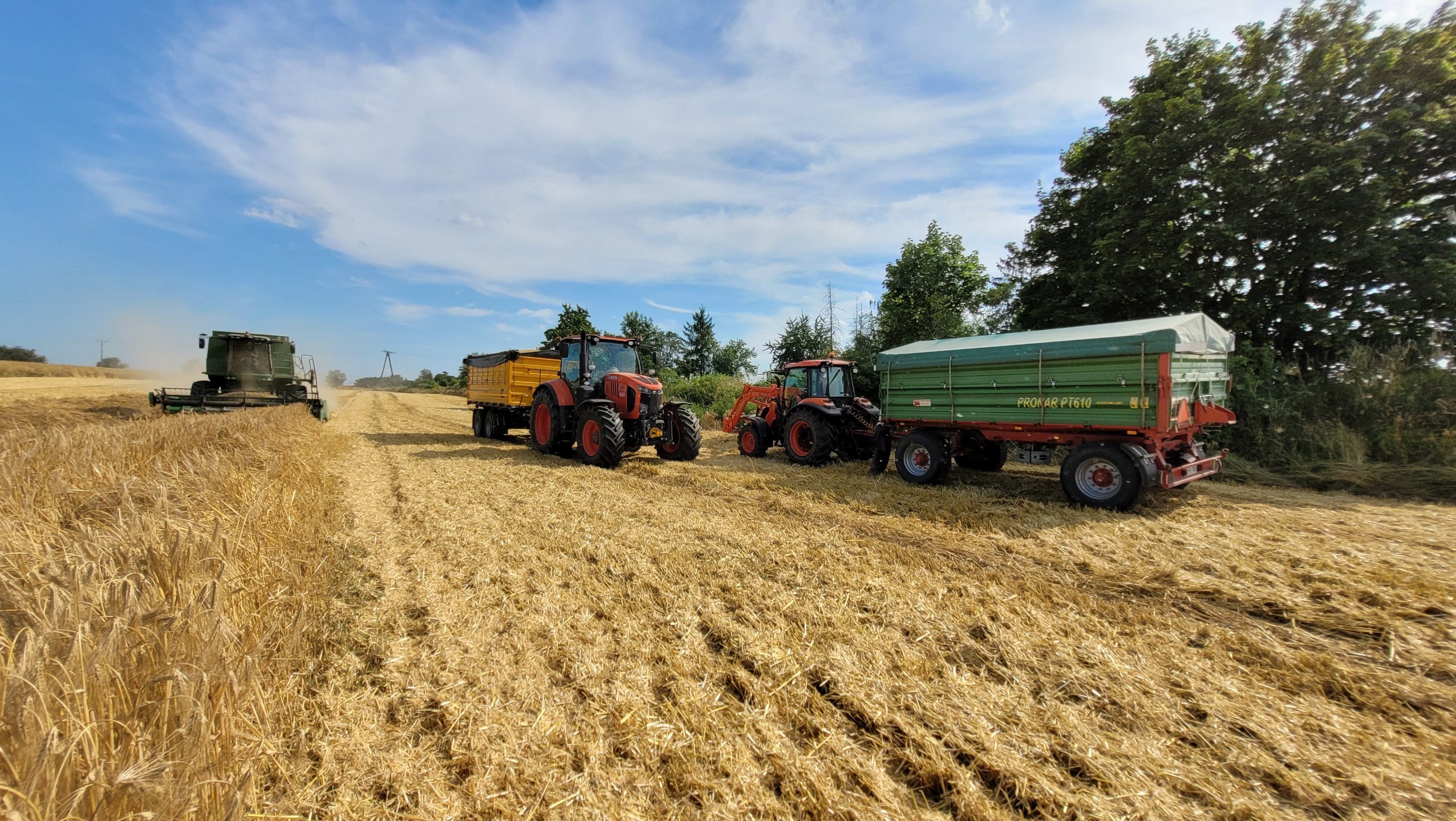

Mam Kubotę M7060, czyli starszy brat twojego.
Masz swiadomość ze ten ciągnik jest bardzo lekki, osobiście bym się obawiał zapinać do niego 7-8 tonowy tandem.
Natomiast u mnie ciągnik śmiga z klasyczną przyczepą 10t (Pronar pt610) i o ile nie jest mokro w polu to spokojnie woże nią zboże prosto z pola na magazyn

Moja kubota ma 3060kg + 450kg z przodu
