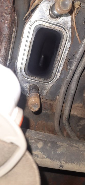

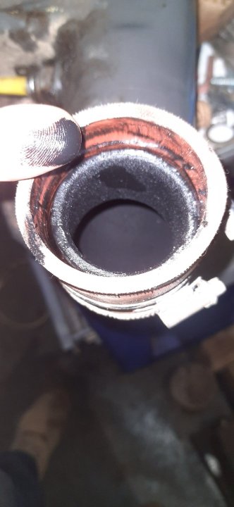

Czekam na dostawę wapna więc nie zdjąłem jeszcze głowicy, ale ściągnąłem kolektor dolotowy, nie był zalany olejem
Jak nie jest zalany olejem to sprawdź dobrze turbo bo może nie być winne.
Nalot taki jak pokazałeś to nic.
Luz wirnik ma??

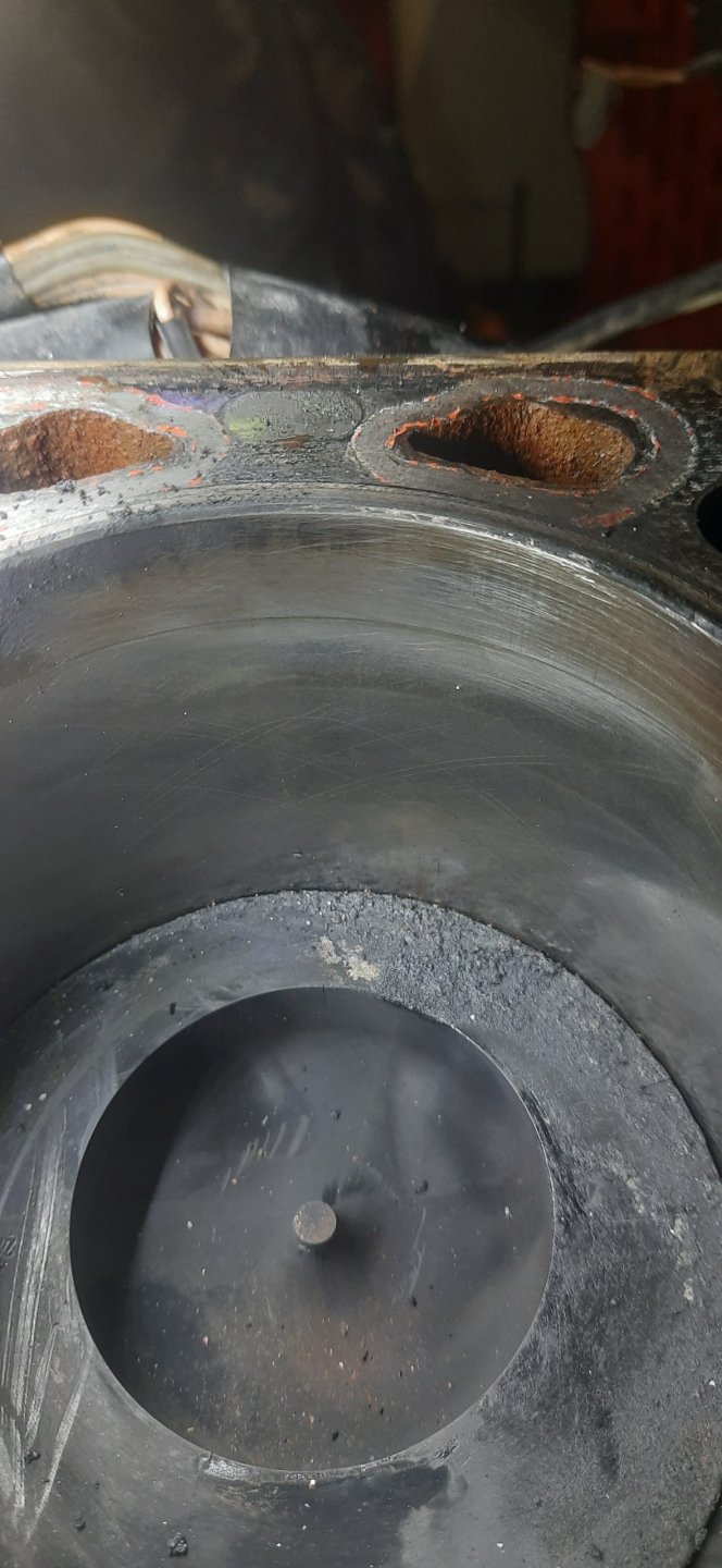

Zdjąłem głowice,  niestety na tulejach są wyczuwalne progi, aczkolwiek jeszcze widać głębsze rysy po honowaniu.  Głowice nie trzymają szczelności, a więc na pewno idą do remontu. Silnik przed rozebraniem miał od 20 do 23 bar ciśnienia kompresji, jeszcze był ciepły przy pomiarze. No i teraz do decyzji,  czy jeszcze narazie włożyć same pierścienie,  czy cały silnik do remontu. Pierścienie nie były zapieczone ale ten olejowy ma dużo nagaru i te otwory odpływowe w środku pierścienia za pół zarośnięte nagarem.

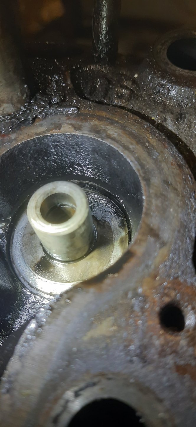

No luz niby duży, ale wydaje się,  że tragedii nie ma. W kolektorze nie było oleju więc nie jestem pewien czy tędy brał tyle oleju. A przez głowice I zawory może tak ciągnąć olej? Wyjąłem z jednej głowicy zawory w prowadnikach są oringi, ten z ssącego udało mi się wyjąć i był jeszcze w miarę elastyczny ale ten z wydechu twardy jak skała.

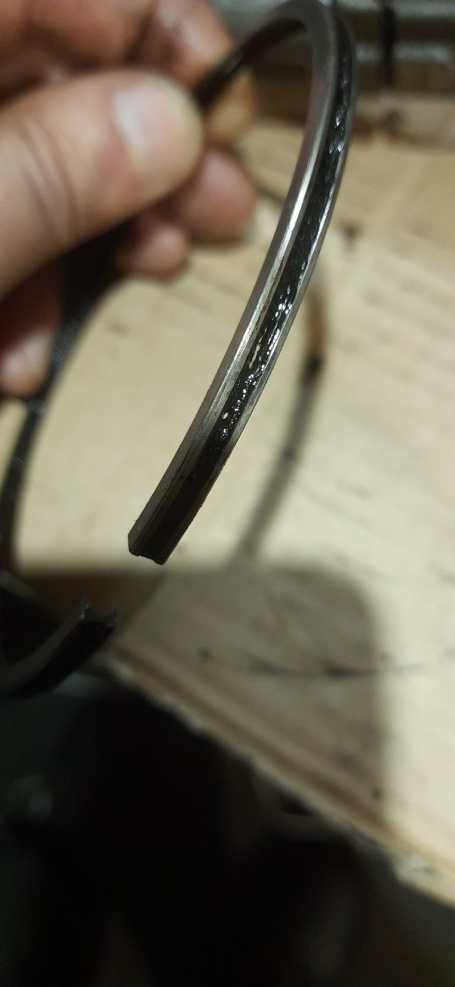

pierścienie do wymiany, głowice do naprawy, turbina jeśli nie ociera to bym zostawił

Jeśli tule mają progi to niedobrze, rysy honowania pomału się kończą, możesz zaryzykować kupić honownicę na wiertarkę i zrobić honowanie samemu ,założyć nowe pierścienie, głowice i tak będziesz robił jak piszesz więc na przyszłość zostaną, turbinę bym zregenerował, u  mnie ciśnienia sprężania były w granicach 17 i brał mocno olej na 5 godzin łyknął litr a jak była ciężka robota to i pod 1,5 litra podchodził, u mnie tuleje wyglądały o wiele gorzej w ogóle nie było znać rysek honowania, myślę ze koszt pierścieni uszczelek i honownicy zamknie się w 1000 .
