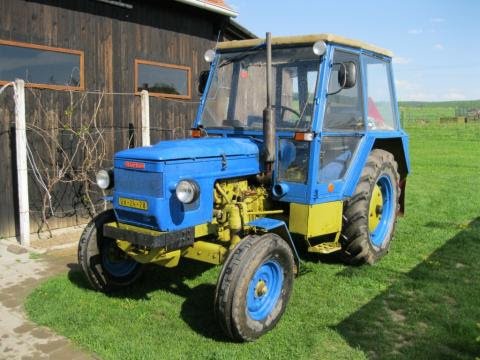

Zetor 5711 - Prodám traktor Zetor 5711 s spz a stk,nové brzdy,spojka,přední  náprava. T - agroBAZAR / TRAKTORY / 4x2
