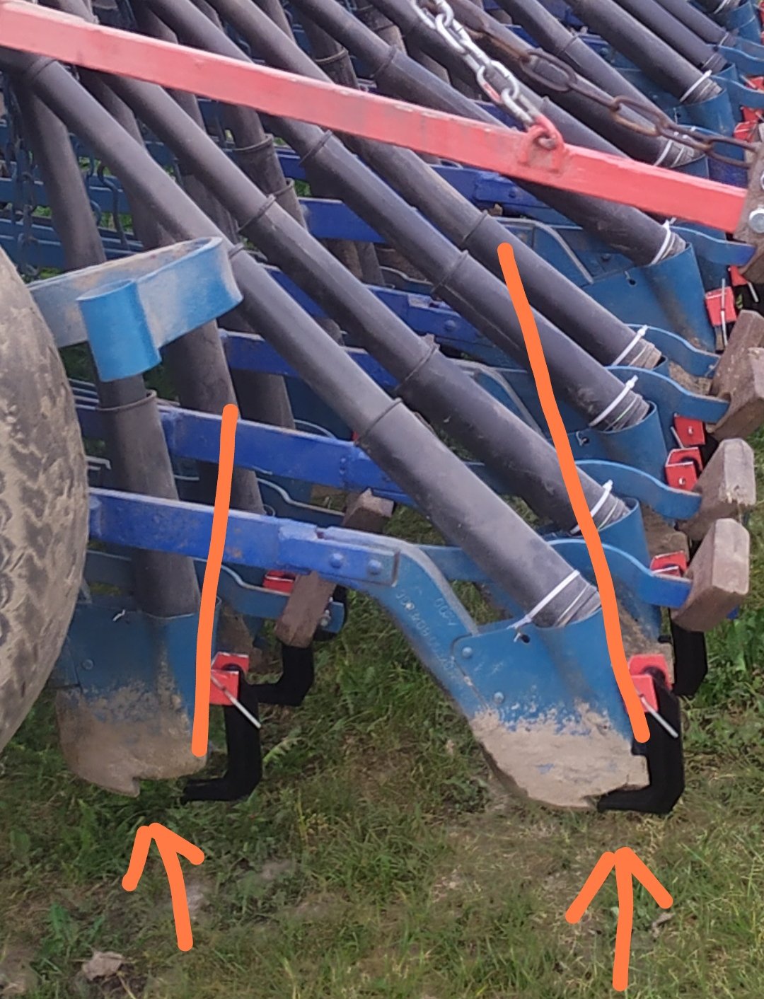

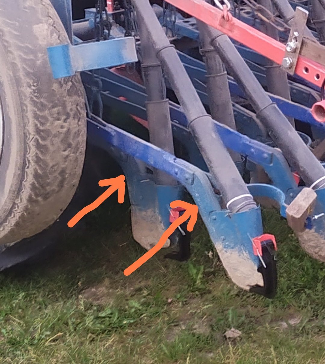

Witajcie,
Potrzebuje malej porady . Dorzucilem sobie do poznaniaka (na łańcuszku) stopki z wiadomym zamiarem. I teraz widze ze na dłuższych redlicach (przedłużane przy okazji) stopki ładnie osłaniają wylot czyli tak jak powinno byc. Problem pojawia sie na redlicach krótkich - widze ze tam jest inny kąt tego kielicha z grotem i dlatego nie przylegaja stopki a wiec nie spelniaja swojej funkcji. Wysokosc na lancuszku jest ustawiona taka jak powinna żeby bylo w miare rowno przednie-tylne redlice.  Ktos montowal i podzieli sie swoimi spostrzeżeniami? Jakas rada? Dawac jakiegos klina miedzy kielich a mocowanie stopki?( Mocowanie  z ceownika robilem na dwa nity zaciagane do kielicha). Siewnik max skrecony na jarzmie w strone ciagnika.  Foto jak wyszlo na podniesionym siewniku:
Edytowane przez Celownik07
Dwa lata temu robiłem remont poznaniaka też dołożyłem stopki redlic. Czy aby tam nie było dwóch typów krótkie i długie? Bo cos pamiętam , że ja musiałem skracać w jednym rzędzie. Na górę redlicy tam gdzie wchodzi rura też są specjalne motylki aby ziemia się nie pchała i też są dwa rozmiary
Po przedłużeniu drugiego rzędu redlic, musiałeś je unieść, bo gdybyś tego nie zrobił, rurki byłyby za krótkie. Jako że są uniesione względem pierwotnego położenia, zmienił się kąt natarcia redlicy i kąt położenia tego, jak nazywasz, kielicha, względem pierwszego rzędu redlic, skutkiem czego, ta klapka lepiej się domyka na tych tylnych. Teraz trzeba by podgiąć ramiona pierwszego rzędu redlic, coby do tyłu wyrównać kąt, wtedy klapka zamykać się będzie podobnie.
Edytowane przez bezbarwny
Wydaje mi sie ze te groty co trzymaja kielich na tyle sa inne a na przodzie inne. Ten  tylny ma inny kat wzgledem tego na krotkiej redlicy. Te dolne krotkie groty(co wchodza w ziemie) juz sa takie same. Grotow zmienial nie bede ale dales mi do myslenia pomysl zeby lekko naciac plaskowniki od redlic  krotkiej ustawic kat i zaspawac. Na allegro sa albo groty/czubki dlugie albo krotkie, takich dzielonych nie widze wiec pewnie jakis stary typ albo rzeźba czyjas x lat temu.
