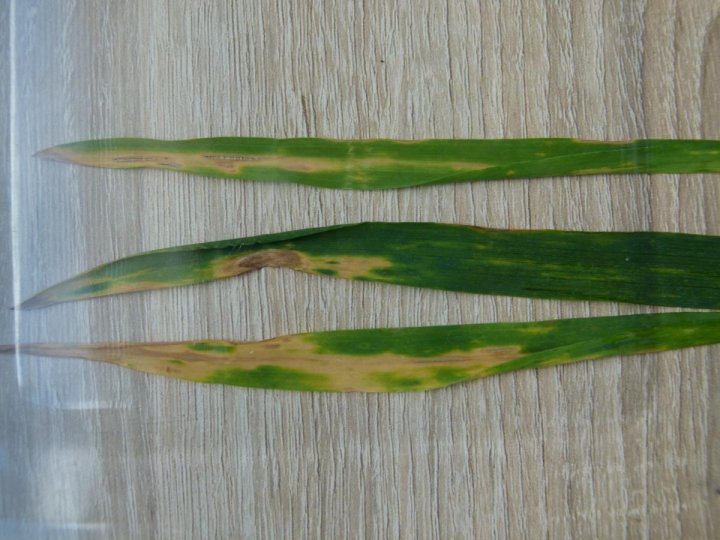

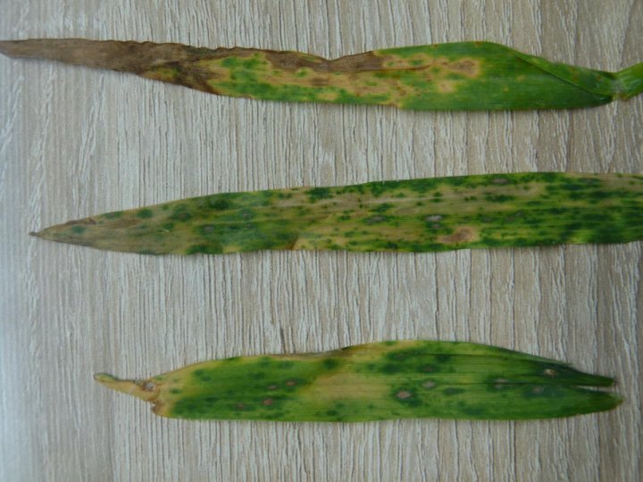

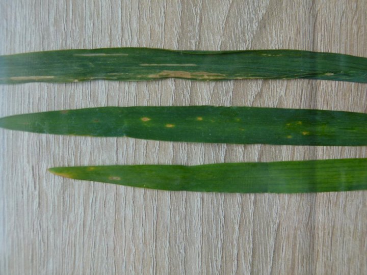

witam wszystkich.
prosiłbym o pomoc w określeniu choroby w mojej hybrydzie i dobraniu oprysku w rozsądnej cenie, ponieważ punktach sprzedaży nie chce im się szukać co z czym można łączyć i nie potrafią dokładnie powiedzieć co to za choroba (ja na poważnie żytkiem hybrydowym pierwszy rok się zajmuję i nie bardzo się jeszcze orientuję w tych wszystkich grzybach). Dodam, że jeszcze całkowicie się nie wykłosiło (czy to ma jakieś znaczenie, bo część preparatów można stosować do fazy liścia flagowego).?Ok. trzy tygodnie temu pryskałem areteą, teraz w punktach mają Falcon, duett, tit, wirtuoz, alert, soligor, opera + bell, Prosze o pomoc
Na pierwszym zdjęciu najniższe partie liści i tak kolejno w górę

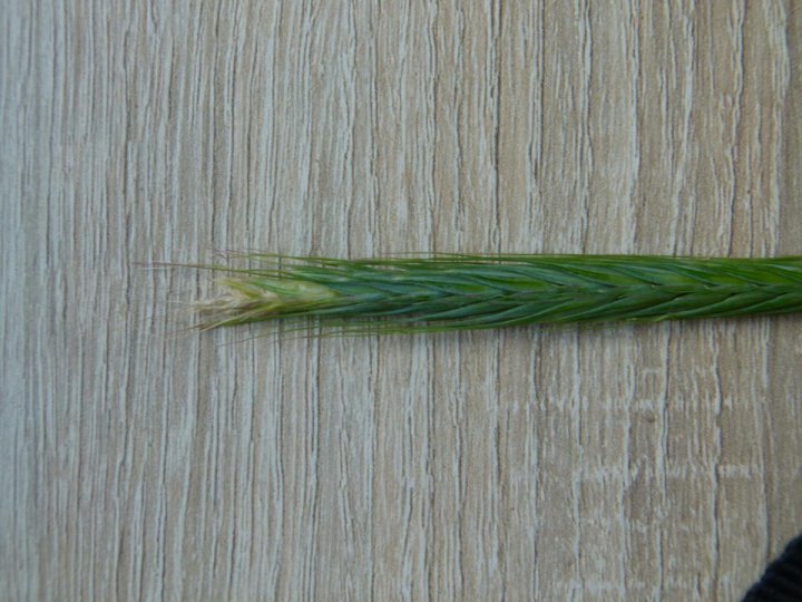

i jeszcze pytanie odnośnie tego kłoska (jeden taki znalazłem na polu, ale to może oznaczać jakąś kolejną chorobę a może dużą suszę podczas kłoszenie?) pytanie tylko co?

po przeczytaniu stwierdzam że może to być rynchosporioza i/lub brunatna plamistość liści. tylko czym to teraz prysnąć żeby zwalczyć, albo chociaż ochronić niezainfekowane liście i kłosy?
