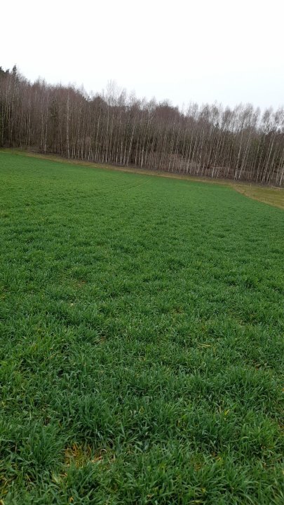

Póki co zboża ładne, azot podany w całości. Na jednej działce muszę poprawić oprysk na chwasty, jesienią poszła Bacara Trio. Przepuściło chaber bławatek, co polecacie?
