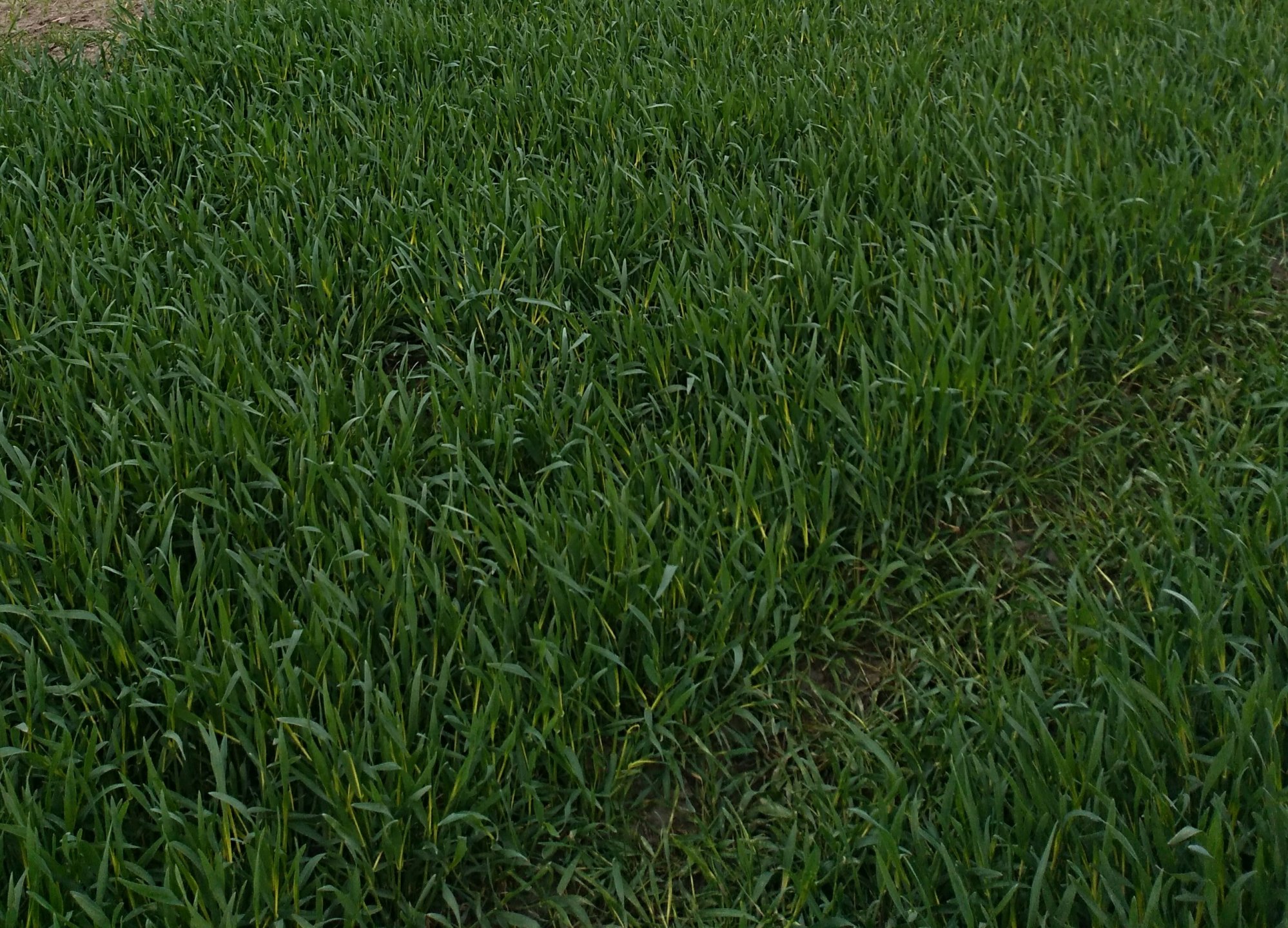

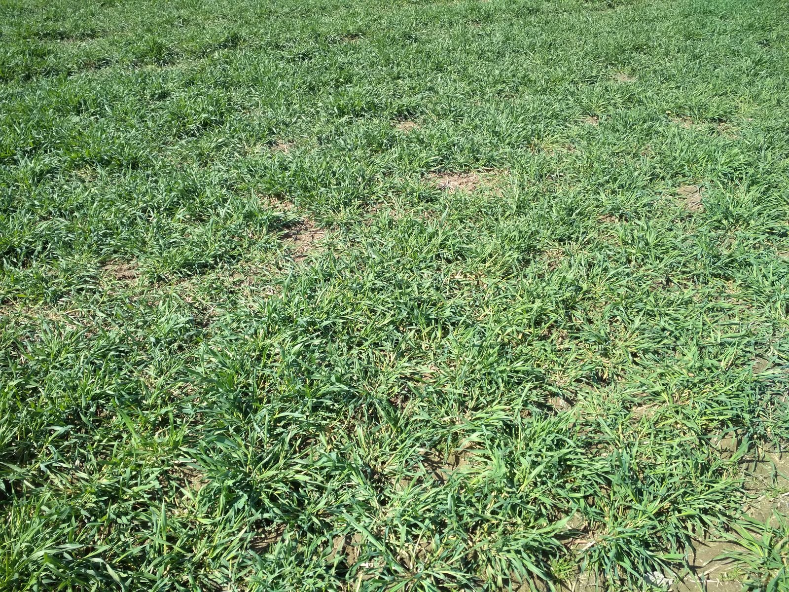

Witam. Wykonywałem poprawkę na miotłę 14 kwietnia Axialem 50 EC. Noc przed i noc po zabiegu nie było przymrozku. Teraz w życie wychodzi jakiś efekt fitotoksyczności. Efekt widoczny jak na zdjęciu. Czy ktoś miał taki przypadek po Axialu ?
Kolega po axialu komplet pack ma o wiele gorzej

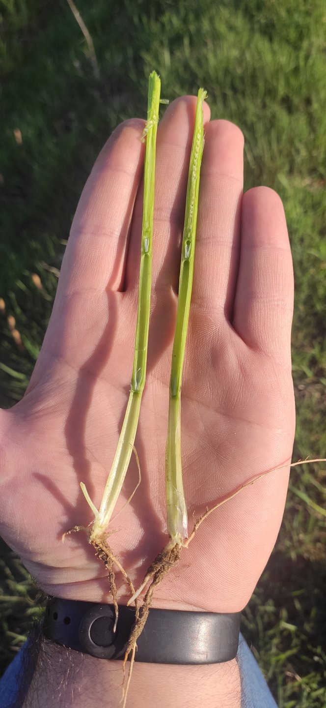

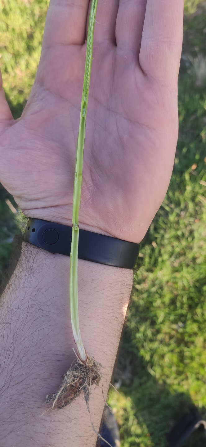

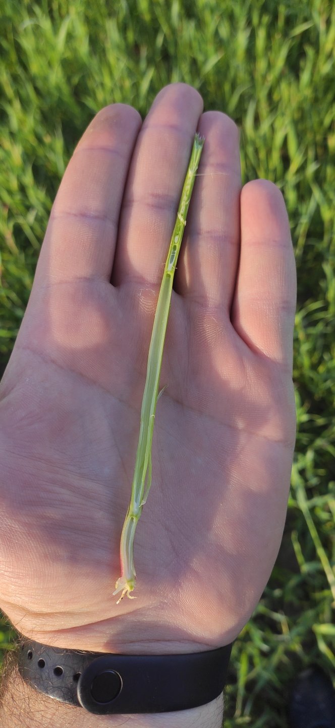

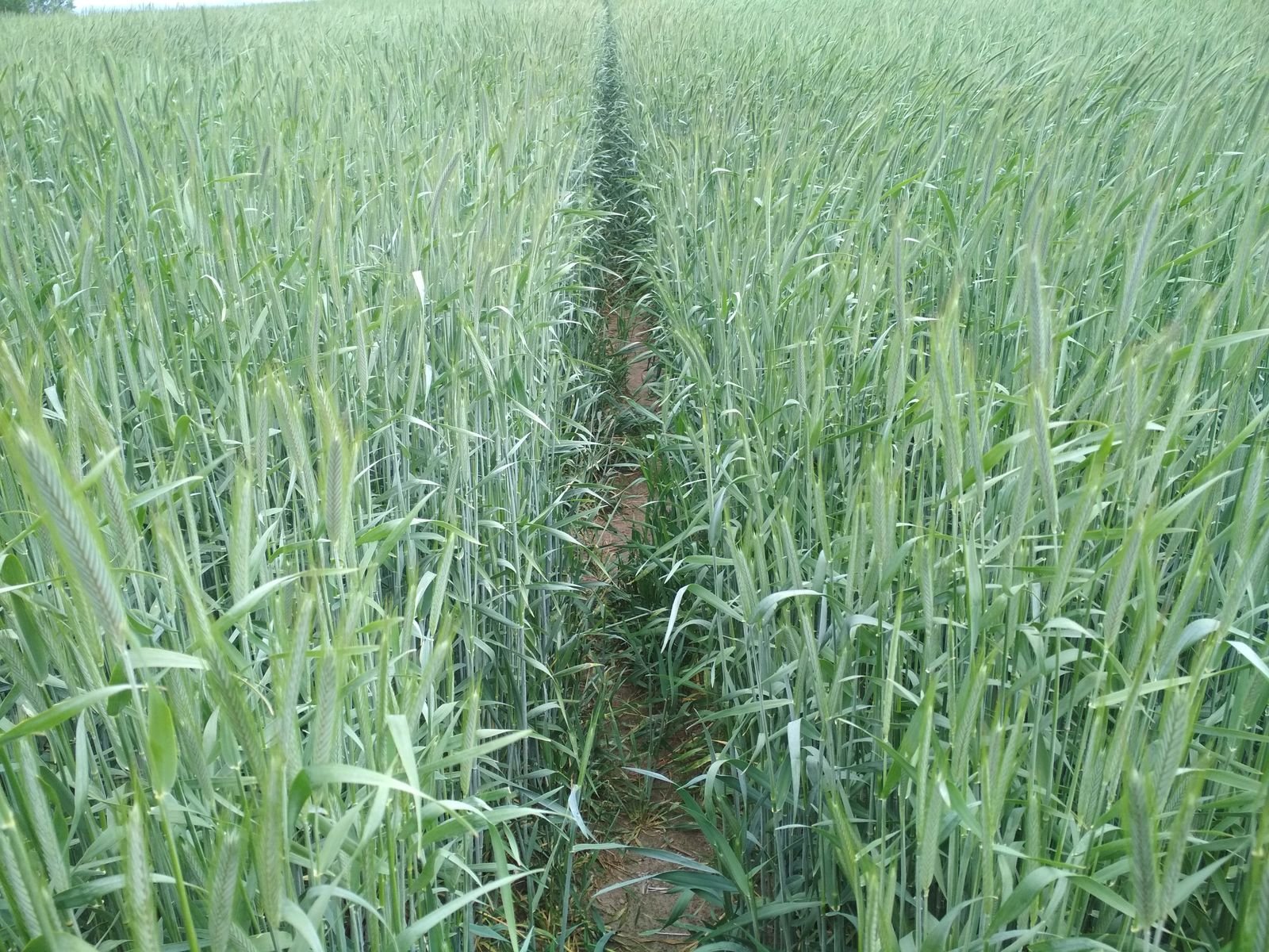

Witam, panowie żyto TUR jak na zdjęciu (2/3 kolanko? )
Na pierwsze kolanko poszło 0.1l/ha Moddus-a, mało bo zabrakło poprostu.
Jest sens jechać z dawką 0.2l ?
Czy skracanie żyta w tej fazie jest bezpieczne ?
Edytowane przez Adriangeo
Na flagę dasz 1l etefonu albo więcej trzeba było CCC dorzucić do t1  Ja dziś 1.5l CCC + 0.3 trochę kolanko już wyczuwalne - za późno ale zimno i woda wszedzie

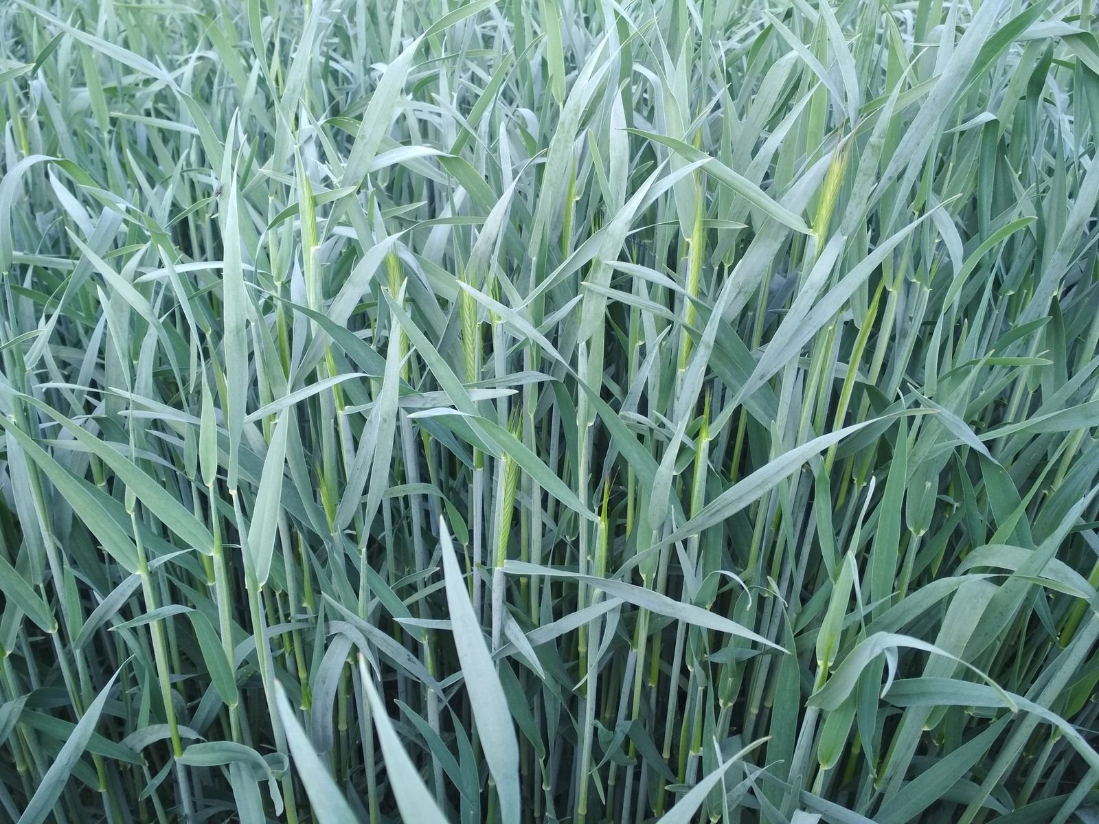

Moje Jethro mierząc miarką w postaci mojego wzrostu ma pod 140cm wysokości. 120kg N, i to ma ustać przy spóźnionym  0,4 Moddusa? No nie wiem... bardzo nie wiem.
T1 0,9 Delaro, T2 na fagę 0,8 Priaxor +150g tebukonazolu, i póki co może służyć jako wzorzec zdrowia w Międzynarodowym Biurze Miar i Wag w Sevres pod Paryżem.
