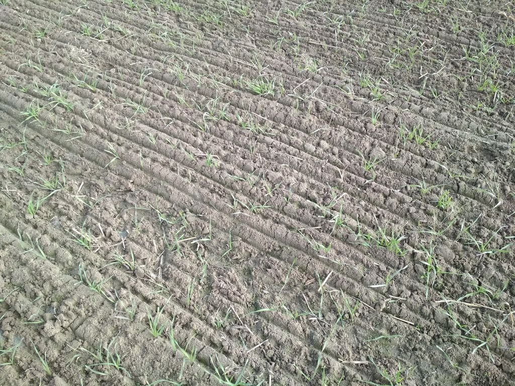

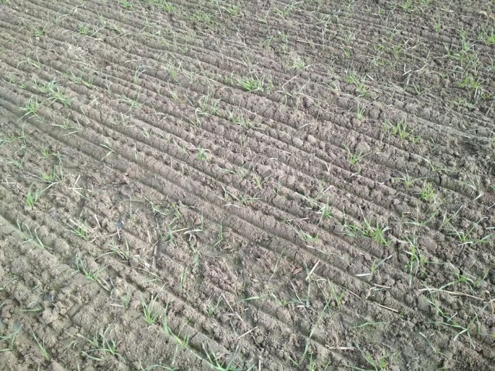

Będzie co z tego? Pierwsze w mojej karierze żyto hybrydowe. Siew 21.09 i odezwały się stare nawyki przy próbie kręconej. Kręciłem 19 razy zamiast 14. Wyszło jakieś 1,6 jedn. na ha. Nie spodziewałem się łąki, ale chyba będzie bardzo rzadkie?
1 godzinę temu, jarecki napisał:
uprawa bez orkowa?
Nie, była wykonana orka, tragedii nie ma ale miejscami coś robi dziurki w liściach
Zawsze możesz dokrzewić
Jak powschodziło, chciałem rzucić jeszcze z 15kg azotu oprócz tego z npk, to znów na złość nie chciało i nie chce padać.
