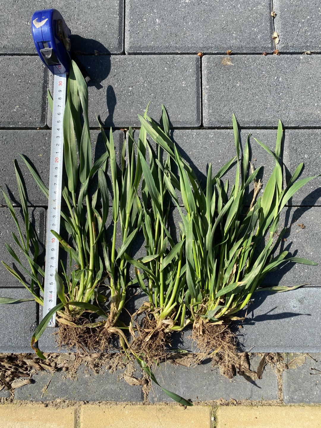

Chłopaki, żyto dostało na późne pierwsze kolanko 0,7kg Medaxu. Jest dosyć niskie i sztywne. To po lewej.
Prawa strona to 0,3 Moddusa i 1l CCC w terminie pierwszego kolanka.
W tym po Medaxie zaczyna pojawiać się liść flagowy. Zastanawiam się jak go dalej poprowadzić ze skracaniem.
Powtórka Medaxu, może moddus a może etefon..?
Gleba lekka, 130kg N, stanowisko po rzepaku. Dziwnie zabrzmi ale wiosna dosyć sucha.
