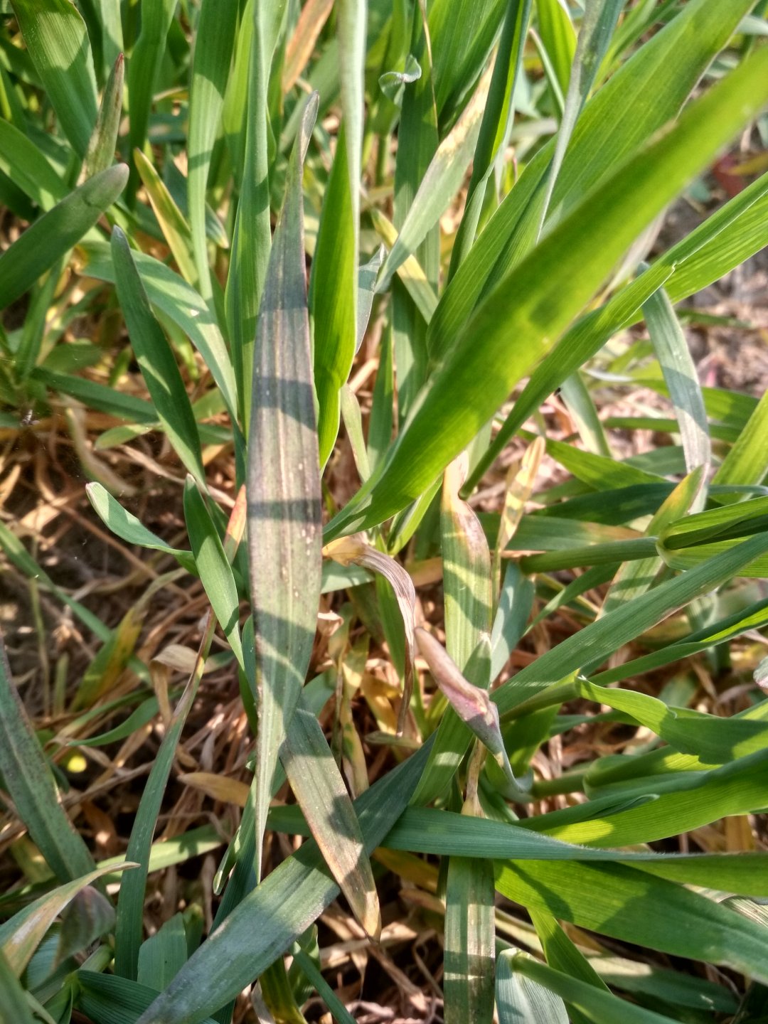

12 godzin temu, massey87 napisał:
A od grzyba i skracać też nie warto teraz?
Też mam ten sam dylemat żyto już w fazie 1 kolanka , dziś była u mnie noc bez przymrozków w dzień 15oC ma być , jutro podobnie, dopiero w nocy z niedzieli na poniedziałek przymrozek w okolicach -3oC i następny tydzień zapowiada się chłodny z przymrozkami. I co tu zrobić z tym fantem?
Też dzisiaj skręcałem. Zostawiłem jedna ścieżkę kontrolną zobaczymy czy będzie efekt. Czym skracałes? I jaka grzybowka?
Posiadam gleby klasy 4a /4b. Zasobności na poziomie średnim i wysokim ph5.5 Nawozenie przedsiewne 300 kg polifoski 6. W lutym 150kg kizerytu plus 100kg soli potasowej.  Nawożenie azotowe w 2 dawkach saletry na poziomie 150N. Przedplon ziemniaki wczesne, siew  koniec września 1,5js.   Stan obecny to średnio 7do10 rozkrzewień i zaczyna strzelać w źdźbło. Moje pytanie czym to regulować i w jakich dawkach ?
W ubiegłym sezonie hybryda prowadzona w identycznej technologi  regulowana przy pierwszym kolanku  medaxem max w dawce 0.7 kg drugiej nie było z racji suszy. Plon na poziomie 7.5t lecz sporo wyleglo.
Z uwagi na obecne warunki tj. Dobre uwilgotnienie gleby, silny łan oraz możliwość wystapienia późniejszej suszy (oby nie tak jak ostatnie 2 sezony) obawiam się że tegoroczna regulacja zakończy się na jednym zabiegu.
Mój plan na regulacje:
1 opcja:  medax max 0.7 kg płus 1l ccc 750
2 opcja: medax max 1 kg
Co o tym myślicie? Nie ukrywam że dawka jest końska i wolał bym to rozdzielić na 2 zabieg R1 0.6 kg medax max R2 0.2kg medax max, jednak widmo suszy może wykluczyć drugą regulacje .
Pozdrawiam i życzę wysokich plonów.
