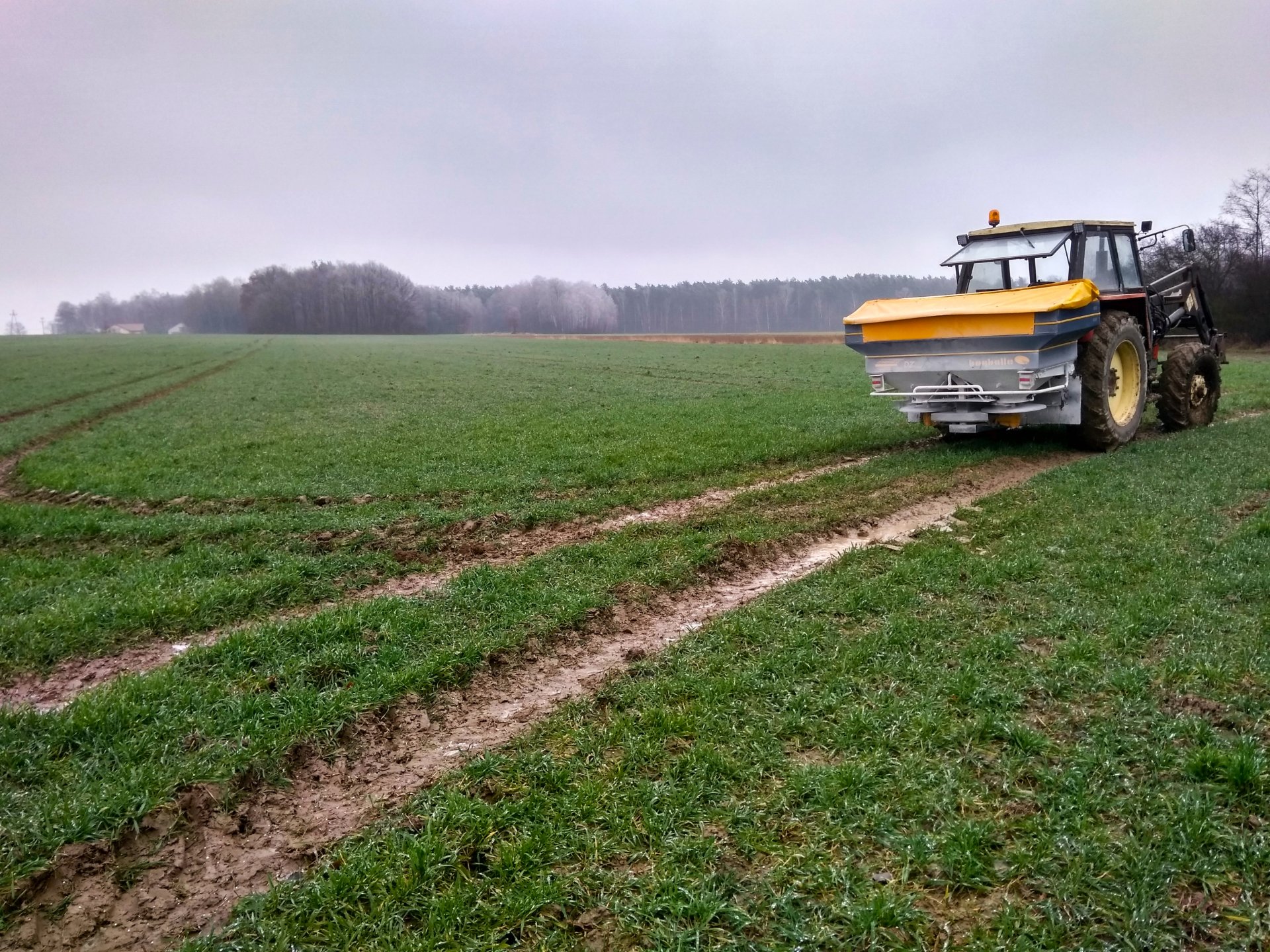

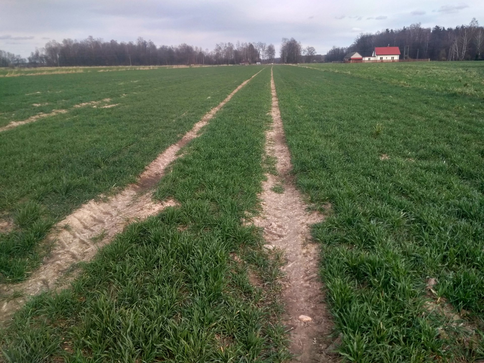

Posypali wy już N2 na żyto? Ja wczoraj ogarnąłem 150kg/ha saletry i na tym zakończyłem nawożenie w tym sezonie. Jeszcze tylko pójdzie DR Green 2kg/ha razem z zabiegiem T1. 40zł/ha więc myślę, że na pewno nie zaszkodzi.
u mnie tydzień temu poszła druga dawka RSM i nawożenie zakończone na 110-130N, we wtorek na jednej działce poszło już T1 i regulacja, zaczęło już uciekać. reszta jeszcze tak nie wybujała, zabieg prawdopodobnie za tydzień jak bd warunki
ja z kolei ten tydzień II dawka bo jedno mam późno siane do strzelania w źdżbło jeszcze ciut ciut potrzeba, w dodatku placowo musze atlantisem wiechline zwalczyć i troszkę perzu (po ugorze) i jeszcze chwast załatwić dwuliścienny i miotłę bo przesiewałem go 26.10.
I dawka to niespełna 60kg N drugą zbliżę się ku setce i tyle bo nie wiem do czego pole jest zdolne

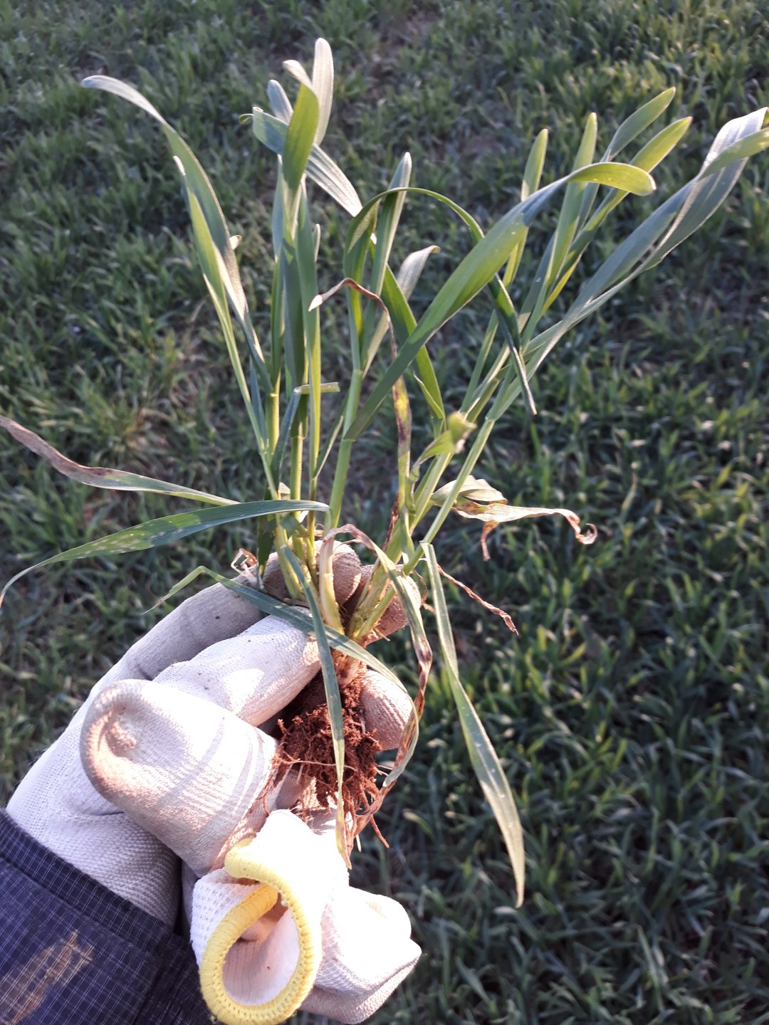

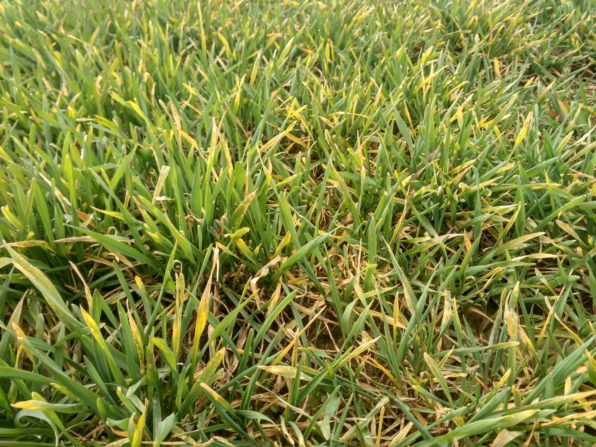

darek154 napisał:

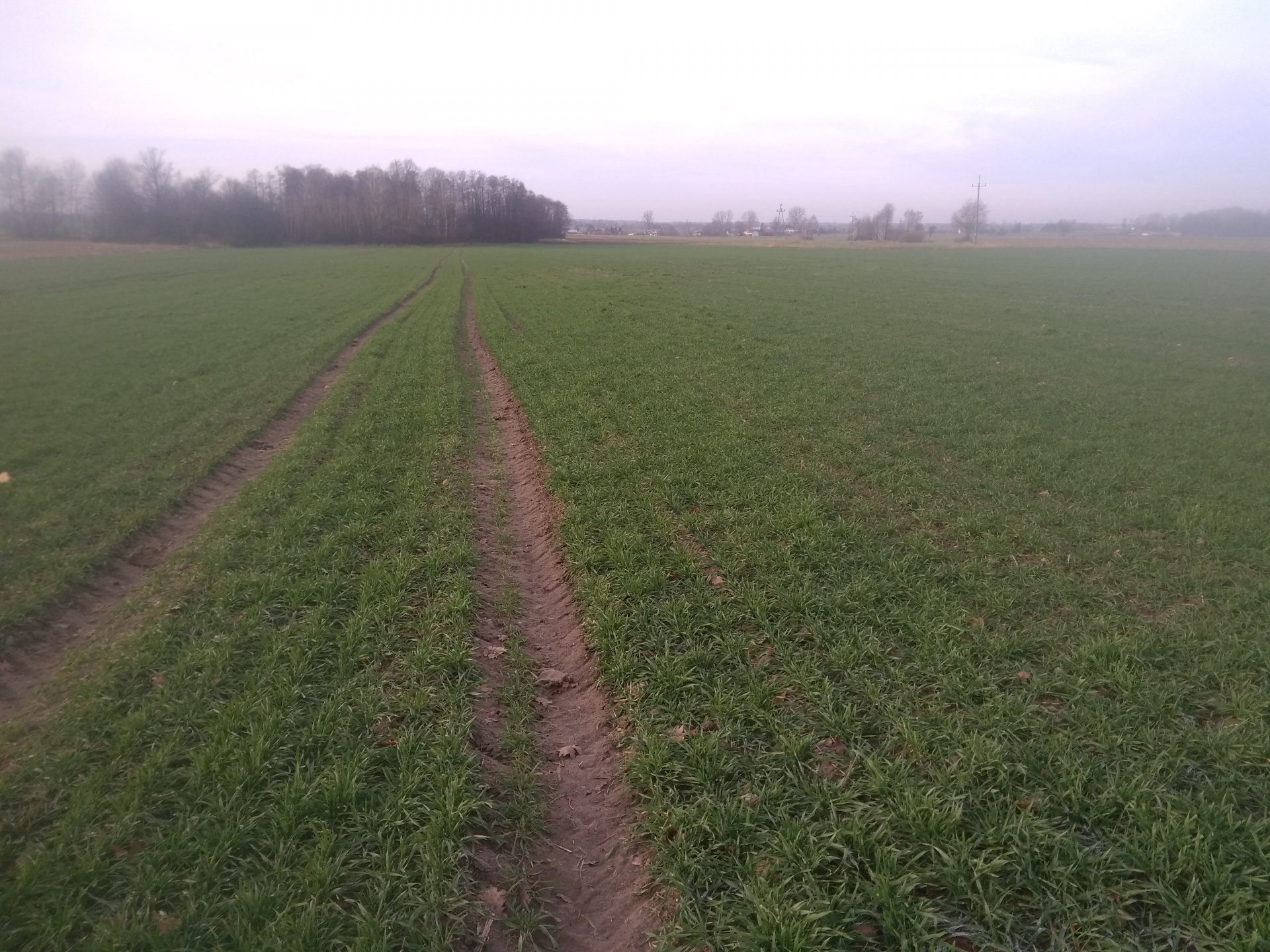

Sam już nie wiem co to jest ja na początku przypuszczałem że może to być rdza żółta czy jakaś inna choroba a znajomy twierdzi że może wirus. Podczas pierwszej dawki N był tego nieduży plac a teraz może nawet już z hektar i to cały czas się pojawiało powoli przez jakieś ostatnie 2 miesiące. Dodam że jak wczoraj byłem na polu  to było od groma mszyc. Poniżej wstawię zdjecia to będzie widać jak to wygląda.
Ktoś coś doradzi?
Ja bym zrobił tak: najpierw zabieg fungicydowy i dodać do tego insektycyd, po 2 dniach dolistnie - dobra dawka mocznika, siarczanu magnezu i odżywki. Przed spodziewanym deszczem podać N. Chyba nic innego nie wymyślisz

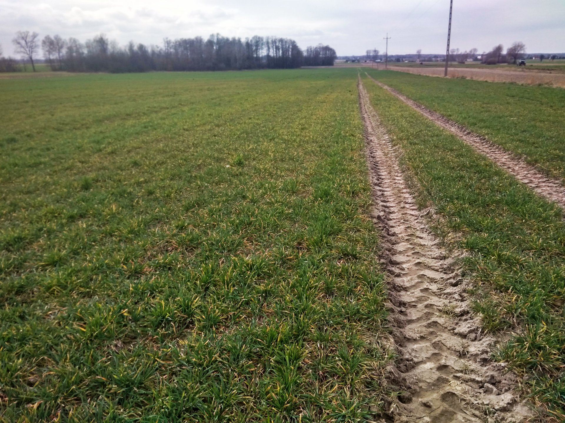

Tak też chce właśnie zrobić. Niżej zdjęcia jak wyglądało 2 stycznia, 15 lutego i na ostatnim zdjęciu z 20 marca jak wyglądają pozostałe pola na tą chwilę.

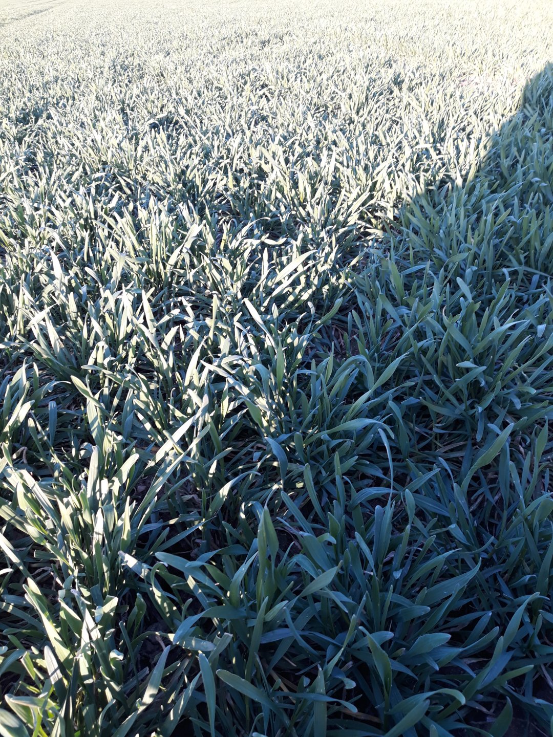

Tak dziś wyglada moja hybryda. Zaraz czas na regulacje.pierwsze kolanko zaczyna się pojawiać i grzyb atakuje. Łączyć razem T1 z regulacja czy osobno? Nie będzie przypaleń? Na T1 1l Duett Star na regulacje 0.3l.moddusa. dziś znowu mrozy po -8, -9 w nocy. Za tydzień dopiero ma być cieplej.
U nas niestety tylko sobota i niedziela w nocy na plusie a później znowu kilka dni przymrozkow. Kolanko napewno ucieknie. Dziś przy gruncie było -12 o 6rano.
U mnie w zycie kolano dopiero wychodzi od węzła krzewienia, za to w pszenzycie już prawie centymetr nad węzłem... dziwne, jeszcze nigdy tak nie miałem, żeby pszenżyto ruszyło przed zytem
