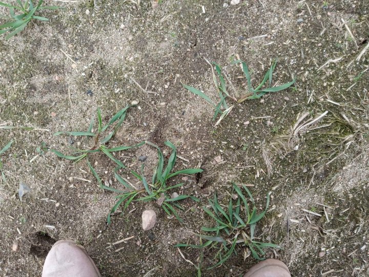

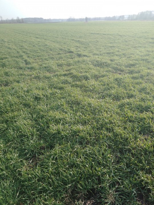

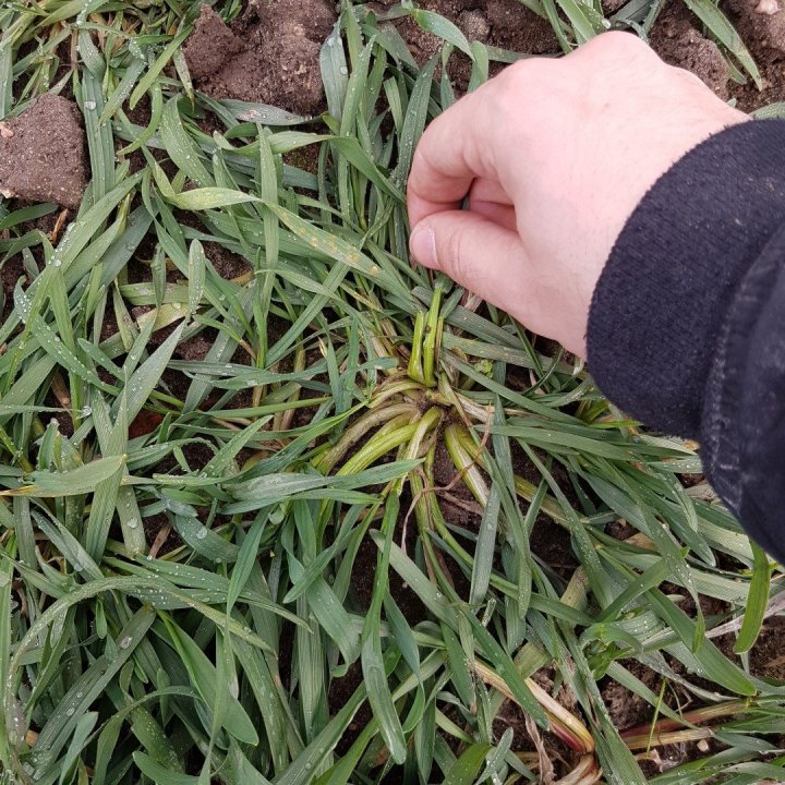

witam wszystkich bedzie coś z tego jeszcze
żyto ozim e kws vinetto
rok wczesniej było na tej działce żyto populacyjne
co mu teraz podać żeby sie jeszcze rozkrzewiło received_2220102068309167.thumb.jpeg.cc1672f37b2e84db86da4135dfc64122.jpegreceived_2338236023087280.thumb.jpeg.17932afae89028f7cc5b7bda7683190e.jpegreceived_632788217171893.thumb.jpeg.ba8d0f3eb0fd52e479e58fbaf37c9b97.jpegreceived_357589041636935.thumb.jpeg.609689bf21d033b3ad18f76dac74783e.jpeg
