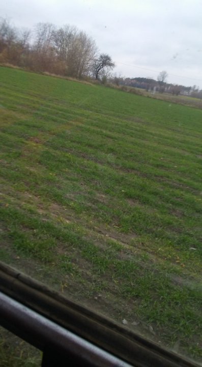

U mnie 5ty listek i zaczyna się krzewić ale w polu rzadko czy mogę poczekać z tym opryskiem jeszcze do przyszłego tygodnia tzn wyjścia nie ma najwcześniej sobota, tylko czy taki oprysk jak to się krzewi to nie ma negatywnego wpływu na roślinkę a pryskać chcę tryniti i folik uniwersalny
Moim zdaniem już głoduję brak składników do pobierania z gleby lub ph jest za słabe, mam to samo na niektórych polach takie place żółte, ale kizeryt na wiosnę potem:) azot i powinno wrócić do normy:)
Ja tez tak mysle ,ja na swoim kawałku gdzie ph tylko 4,7 też miałem takie place ale poprsykałem z 2 tygodnie temu plonvit zboża ,siarczan magnezu i mocznik i żyto wygląda zdecydowanie lepiej chodź jeszcze miejscami pojawiają sie nieduże żółte place.

Janusz ma rację duża ilość opadów, wody czyli wyplukanie składników potas,azot.szczególnie mozaiki cierpią ziemię mocno przepustowe piaszczyste..roślinka słabo rozwinięty system Korzeniowy niestety cierpi..przy takiej aurze nawozenie potasem na wiosnę nieuniknione. Azot jak najwcześniej rzecz naturalna.
nie ma tego aż tak tragicznie dużo ale pojawia się za sladami ale nie tylko bo są ze 4 place nie duże gdzie nie było jechane ciągnikiem :) dodam że pole zaraz  z boku za kilkoma krzaczkami gdzie jest równiejsze niż tu wygląda ładnie :)
