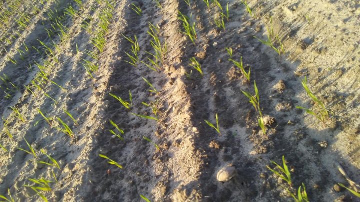

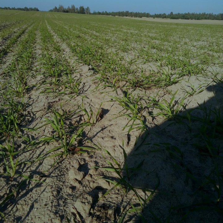

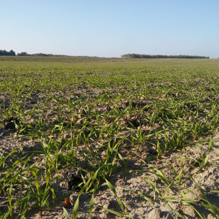

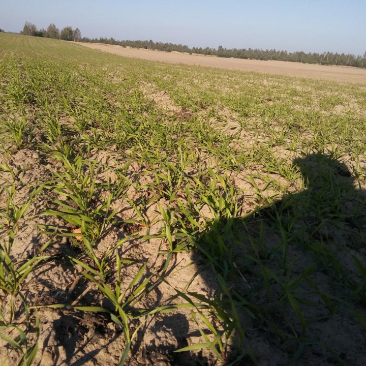

Rozstaw redlic z 17-19cm masz? Jak z plonami przy takiej szerokosci
13 cm ... Na zdjęciu widać ze dużo więcej ale jest 13
Kiedy siałeś?
11 września
Dokładniejsze zdjęcie w galerii
