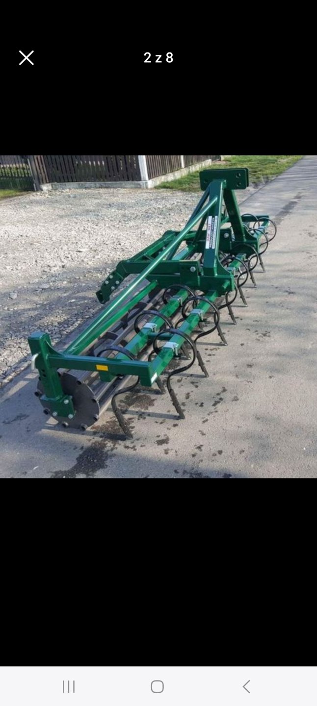

Witam zastanawiam się nad zakupem agregatu do mojego ferdka i tu pytanie czy użytkuje ktoś podobny agregat i mógłby się podzielić opinią.  Pole i tak uprawiałbym wstępnie  agregatem na wąskim zębie z podwojnym wałkiem strunowym a ten byłby do ostatniego przejazdu z siewnikiem
 Ten agregat nie ma hydropaka ale jest lekki około 250 kg i "krótki " myślę że jak z przodu dorzuce 100kg powinno się dać tym pracować.
Będę wdzięczny za każdą poradę.

Zapomnij o takim zestawie bez hydropaka, zamordujesz ferdka jak małe dzieci kota. W sumie ile będziesz miał obciążenia na przodzie?
Siewnik z 400 do tego zboża z 200 i jest 600 i jeszcze 250 agregat, daleko oddalone i w ferdku będziesz oglądał gwiazdy, zero sterowności
Mam siewnik isaria 700s on jakoś bardzo ciezki nie jest   , z przodu na zaczepie byłoby około 200kg, wiadomo że sprzedawca powie wszystko aby tylko sprzedać ale wstępnie z nim rozmawiałem i mówił że bez problemu sobie poradzi tyło przód dociążyć.

Masz jakieś maszyny do tego MF? Jeśli coś masz, to załaduj na tył, tak, żeby zasymulować podpięty do agregatu siewnik i zobaczysz jak się ciągnik zachowuje. Dla mnie pomysł skazany jest na porażkę, wiem jak zachowuje się taki ciągnik z biardzkim 400 a jak z tolmetem 600 i belką 15. W biardzkim ciężar oddalony bardziej, to potrafił nie raz podbić. Twoje pieniądze, Twój wybór, ja bym nie szedł w tym kierunku.

Jaki sens takiego zestawu skoro masz zamiar wstępnie uprawiać agregatem? Zawsze możesz dwa razy przejechać i siać bez kombinacji
jest sens i to znaczący, nie mniej jednak za ciężkie na ten ciagnik

Opryskiwacz 600l leję do pełna i daje rade beż problemu w tym roku lałem po 500l rsm co daje też 650 kg i bez problemu się prowadzi.
Powiem szczerze że brałbym z hydropakiem ale kto na ferdka to wie  wkurzające jest to przełączanie rozdzielacza zeby uruchomić hydraulikę zewnętrzna.  Chyba że ktoś to przerobił i może podpowiedzieć.
Jak dla mnie bez sensu MF hast za mały i za słaby. Zależy jaki masz jeszcze teren. W góry to z samym siewnikiem trzeba jechać 1. Jak będzie jakiś dół mokry to siewnik uniesiesz i przejedziesz a agregat jak unisiesz to odrazu wciśnie ciebie w błoto. Podnośnik da radę ale po kilku latach dostanie w d*pę bo nie jest dostosowany do tych ciężarów. Ja mam zgrabiarkę która waży 550kg to przód unosi jak głupie bo jest długości maszyny.
Jak już mój MF się tu pojawił, to się wypowiem😅 u mnie lekkie ziemie, więc na plus równiejsze wschody i efekt wizualny, bardziej jak na stole a nie fale. Ale tak, generalnie szkoda ciągnika, także po trzech sezonach został wyręczony z uprawy
