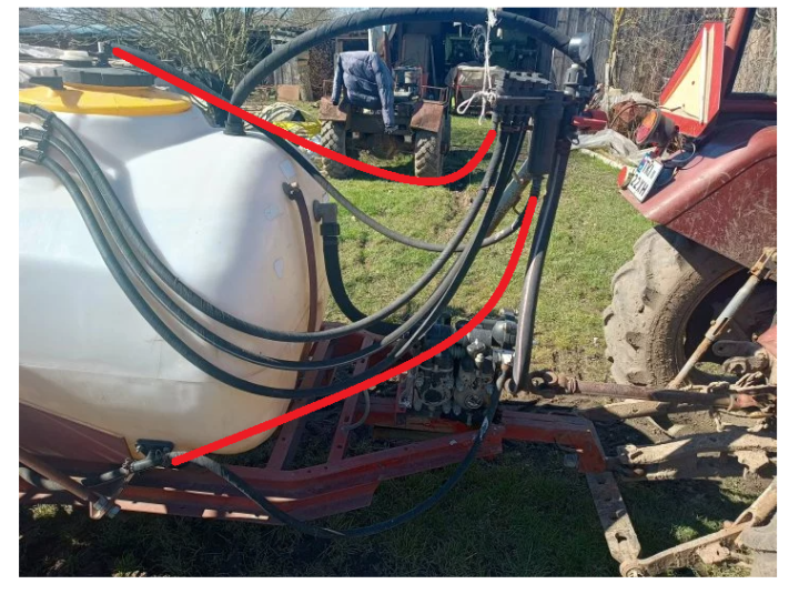

Oglądając zdjęcia podobnych opryskiwaczy zauważyłem że mają trochę inaczej podłaczone mieszadło i rozwadniacz. U mnie rozwadniacz pracuje cały czas w pozycji pryskanie i jest podłączony do filtra przy rozdzielaczu na internecie zaś widziałem że jest podłaczony pod jedną z sekcji która u mnie jest niepodpięta.zaś mieszadło jest podpięte trójnikiem do pompy i pracuje tylko po przekręceniu rączki czyli nie mogę pryskać z włączonym mieszadłem zaś na necie jest podłączone pod filtr przy rozdzielaczu i teraz pytanie jak powinno być poprawnie
Bo masz Kolego nieoryginalny rozdzielacz. W pilmetach nie było tego filtra przy rozdzielaczu. Podepnij rozwadniacz pod wolną sekcję bedzie ok. Bez sensu żeby pracował rozwadniacz przy pryskaniu, a mieszadła lepiej jak pracują tak jak teraz, czyli po włączeniu WOM. A ten filtr to trzeba zaślepić.
tak jak pisze @andrzej78 tak powinno być prawidłowo
ja mam filtr i wszystko jest orginal
Dzięki za wypowiedzi na czystej wodzie po próbóje pozamieniać i zobaczyć efekt i będe musiał zaślepić trójnik na pompie podejrzewam że przez to że rozwadniacz chodził cały czas miałem sporo piany. Jeśli dobrze rozumiem mieszadło powinno pracować cały czas podczas pryskania lecz wtedy ta czerwona rączka którą przekręcam traci sens. I jak mógłbym prosić o zajrzenie do tematu w dziale opryskiwacze o dyszach bo mam parę pytań

wrzuc fotkę swojego rozdzielacza
Jest jeszcze jedna sprawa , rozwadniacz ma stosunkowo duży przekrój dyszy i może wpływać na stabilność ciśnienia na rozdzielaczu . Jest też znaczna różnica w ciśnieniu z rozwadniaczem a bez . Ponadto napowietrza ciecz roboczą i może powstawać dużo piany ( kilka razy wywaliło mi pianę  przez pokrywę, gdy zapomniałem wyłączyć rozwadniacz ). Mieszacz eżektorowy ma dużo mniejszy otwór ( ten na dole zbiornika )  i jest zanurzony w cieczy , dlatego piana nie powstaje .
Jutro za dnia zrobię dodatkowe zdjęcia.ciśnienie w powietrzniku powinno wynosić 1/3 ciśnienia roboczego tak mam wybite na pompie czyli jak pryskam 3 bary to w powietrzniku 1 bar i jak zmieniam ciśnienie to muszę zmieniać w powietrzniku? Pisałem już w temacie o dyszach ale tu się zapytam może ktoś użytkował takie korpusy rozpylaczy potrzebuje do nich filtrów ale ciężko je dostać może ktoś przypadkiem wie gdzie dostać do takiego typu co do rozpylaczy to szukałem i podobne są albuz Ape 80-110 stopni ceramiczne.
