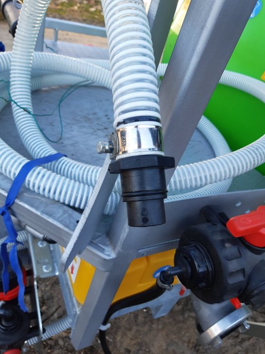

Cześć, kupiłem nowy opryskiwacz tolmet bruno 1515 i mam pewnien problem bo nie wiem jak podłączyć ten " zestaw do zasysania cieczy ze zbiornika np. RSM" w instrukcji nic nie jest o tym napisane

A to złącze hydrantowe pod filtrem do czego służy?
Edit. Chyba wiem, jest to bezpośrednie napełnianie beczki przez filtr.
W takim wypadku musisz podłączyć tren przewód w specjalne gniazdo lub w miejsce zbiornika zapasowego.

xpaxpa    13
Tylko gdzie takie gniazdo się znajduje? 🤔

Patryk1222    136
Szukaj na filtrze głównym powinien być zawór i u mnie w innym opryskiwaczu odkręcam dolot ze zbiornika na czystą wodę zakręcam Wąż przekręcam zawór i ciągnie

akmaly    709
Jeśli jeszcze nie doszedłeś - myślę że jednak już wiesz - to odkręcasz ten korek z filtra głównego ( wciskasz, obracasz i wyciągasz ) a w jego miejsce montujesz to przyłącze i zasysa ciecz prze filtr. Zobacz sobie na stronie agroplastu:
