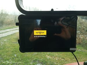

Witam serdecznie, poszukuje jakiegoś patentu na tanią nawigację do ciągnika kropka Nie potrzebuję rtk i tym podobnych, potrzebuje jej wyłącznie do opryskiwacza i rozsiewacza.
Posiadam tablet z Windowsem, co więcej potrzeba żeby ogarnąć coś sensownego?
Będę z góry wdzięczny za odpowiedzi

Ostatnio koledze robiłem zestaw do opryskiwacza, tak jak piszesz tablet, agopen, sama antena z f9p i wyszło 1800zł
U mnie pełny zestaw do autoprowadzenia to wyszło 7.5tysiąca
Bez żyroskopu, na samym F9P szarpie dość mocno i skacze troszke na boki.
Można wiedzieć jaki dokładnie tablet oraz jaka antena? Fajnie by było odrazu linki, może też bym takie sobie sprawił 😃
  • Root Admin
Dell 5290 2in1 do kupienia w shoplet.pl a jeśli chodzi o GPS to w ardusimple starter kit z anteną i obudową, ale będzie bez żyroskopu, a tu chłopaki twierdzą że jest ważny nawet przy jeździe z ręki. więc lepiej niech chłopaki podrzuca rozwiązanie z żyroskopem

To był komentarz pokazujący, że po prostu chcesz szkłem… Do samych wskazań jakich potrzebujesz, AOG bedzie kosztował jakies 1500zł + tablet, wiec nie wiem czy cokolwiek innego znajdziesz, ale powodzenia 😉

Aplikacja agopen i płytka z simplertk oraz bno. W 2 tys sie zmieścisz i bedziesz miec rtk. Nie wiele wiecej i bedziesz mieć prowadzenie auto.
