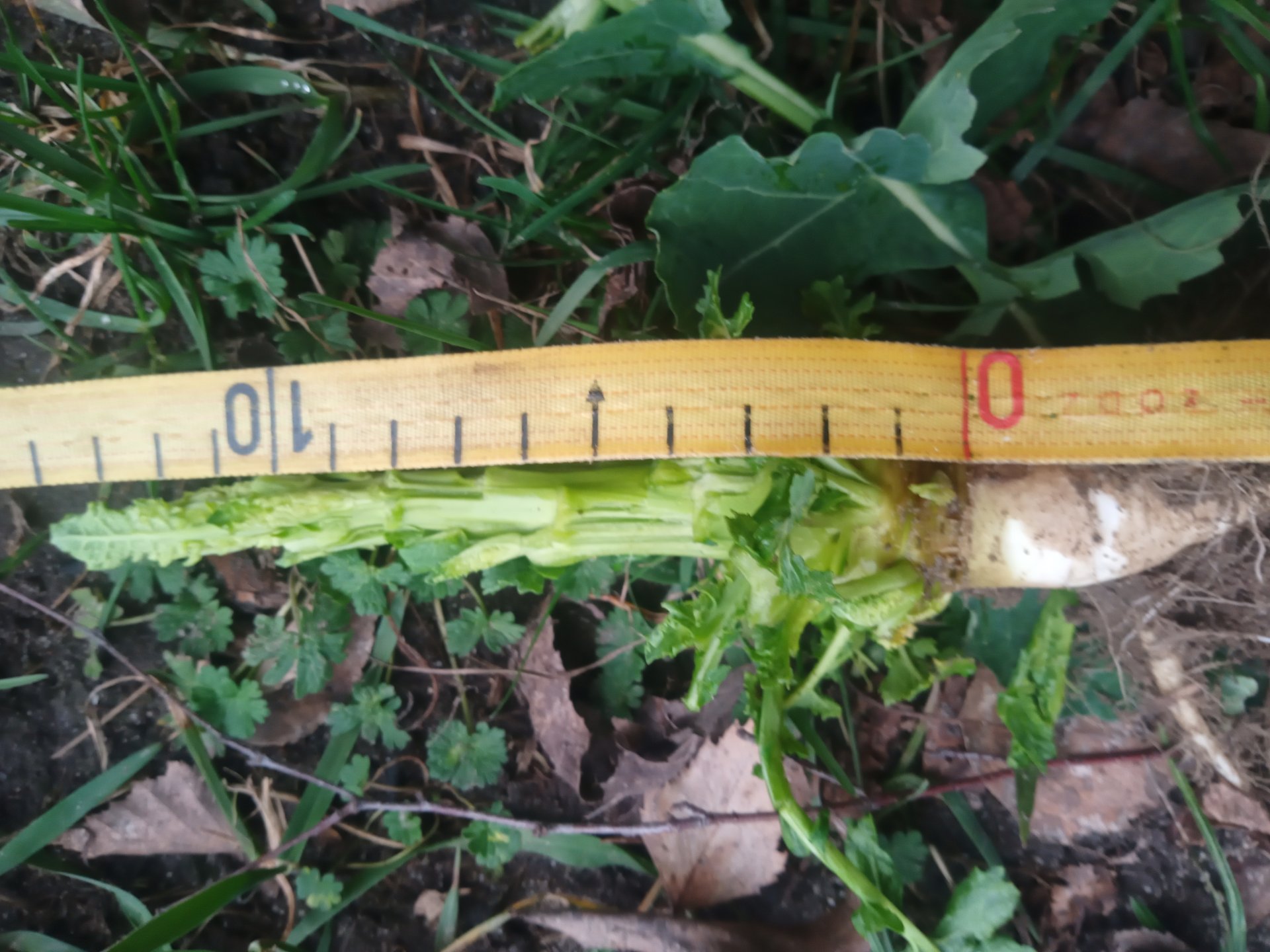

U mnie stożek ma 20 cm , i do pryskania szykuję się na środę
