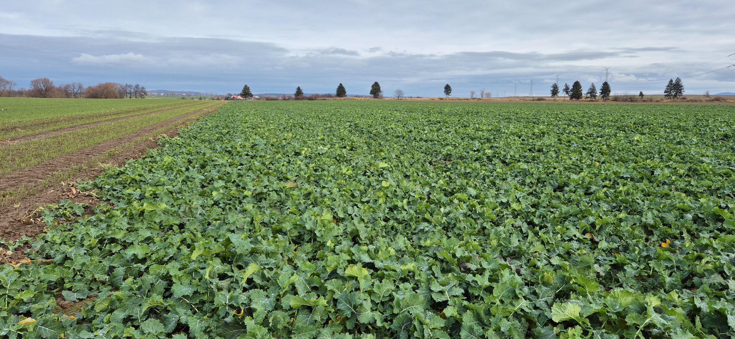

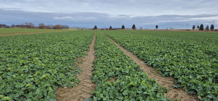

42kg w rsmie z doglebówką i 30kg w postaci wielkoskładnika i tak wygladał w sobote
dodam stanowisko po jęczmieniu ozimym
Słabo wyregulowany wygląda i jakiś taki blady...
Nie żebym się czepiał ale u nas czorne i przy ziemi...

Jedna z odmian, inne mniejsze i mocniejsze kolory ale jak dla mnie bardzo ok, biorąc pod uwagę że skrócony za 90zl
Kiedy go siałeś i w jakiej obsadzie? Co to za odmiana? Ani jednego żółtego czy fioletowego listka nie widać w porównaniu do rzepaków, które są w naszej okolicy (Strzelin). Mój dostał 16t pofermentu (blisko 100kg azotu), a na jednej działce testowo 30t + 200 kg polifoski 6 i już na początku października wyglądał tragicznie. Ale fakt faktem siany 12-13 sierpnia i w dużej obsadzie (60 roślin), bo to liniowka i baliśmy się presji mszyc i pchełek, jak w tamtym roku.
