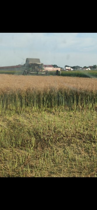

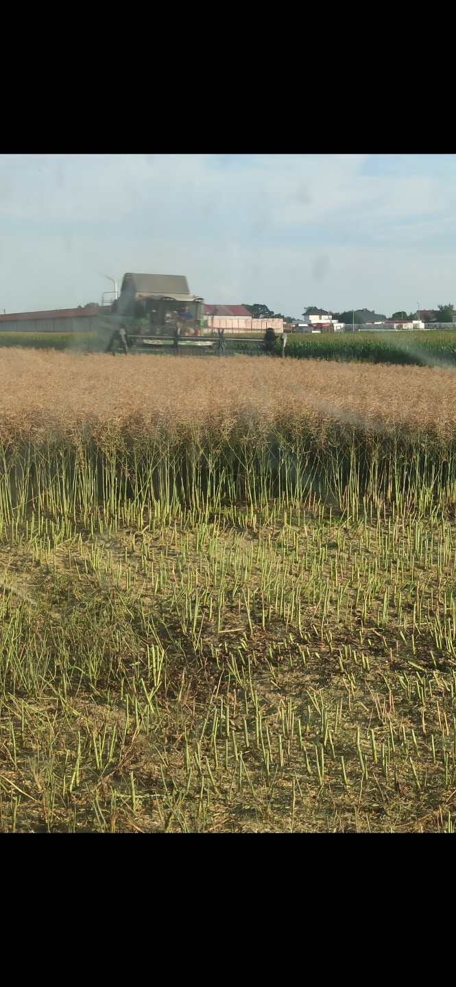

U mnie ida tylko 2 zabiegi. Pierwszy na poczatku wiosny razem ze skracaniem a drugi zaraz na poczatku kwitnienia jak tylko zaczynaja spadac pierwsze platki i tyle. Plus jeszcze tez taki, ze sciezki wstaja i potem zarastaja i sie elegancko młóci. W tym roku przekraczał 5t i jeszcze musialem na niego dluzej czekac bo uschnac nie chcial. Tylko, ze sieje odmiany mieszancowe wiec odporności tez maja lepsze. Pt297 a w tym roku jest pt297 i chyba 314
