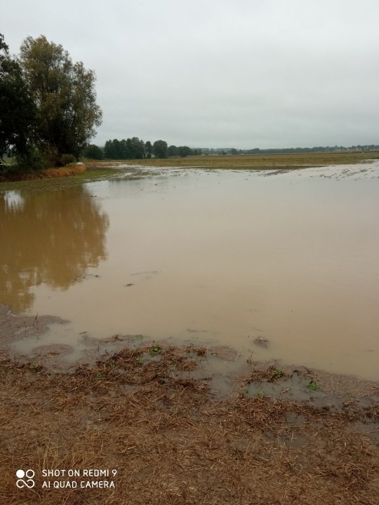

U mnie rzepaki pływają. Myślę że ok 30/40 % jest pod wodą i jej przybywa. Jeden kawałek tylko nie jest pod wodą u mnie. Szkoda że najmniejszy. Strumyczek wylał taki że zwykle ma 20 cm glebokosci i koryto ok 3 m głębokie. Tutaj akurat 0.5 ha całe pod woda

u mnie od 15:00 pada, za wiele tego deszczu nie było, może da się w końcu jutro orać, sąsiad poorał w piątek u siebie, to żeby to uprawić, to można oberwania żołądka dostać
Z niego nie ma już nic. Gorzej że za szybko nie wjedziesz i nie wiem czy da radę jeszcze rzepak wsiac. Tak to wygląda. Ludzie mają gorsze dramaty, tracą domy, dobytek życia.

ojjj, raczej zgnije Ci pod woda, przykro na to patrzec, współczuję 😪

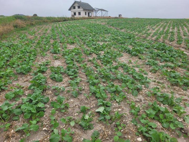

      Witam, mam posiany Rzepak na działce która była 2 lata temu scalana. Z mojej wiedzy na kawałku gdzie nie rośnie rzepak były wywożone odpady z oczyszczalni a ph przed wapnowaniem wynosiło 4,5. Macie jakieś pomysły co zrobić z tymi pustymi placami? Co zasiać żeby ziemia nie była goła do zasiewów zboża?
