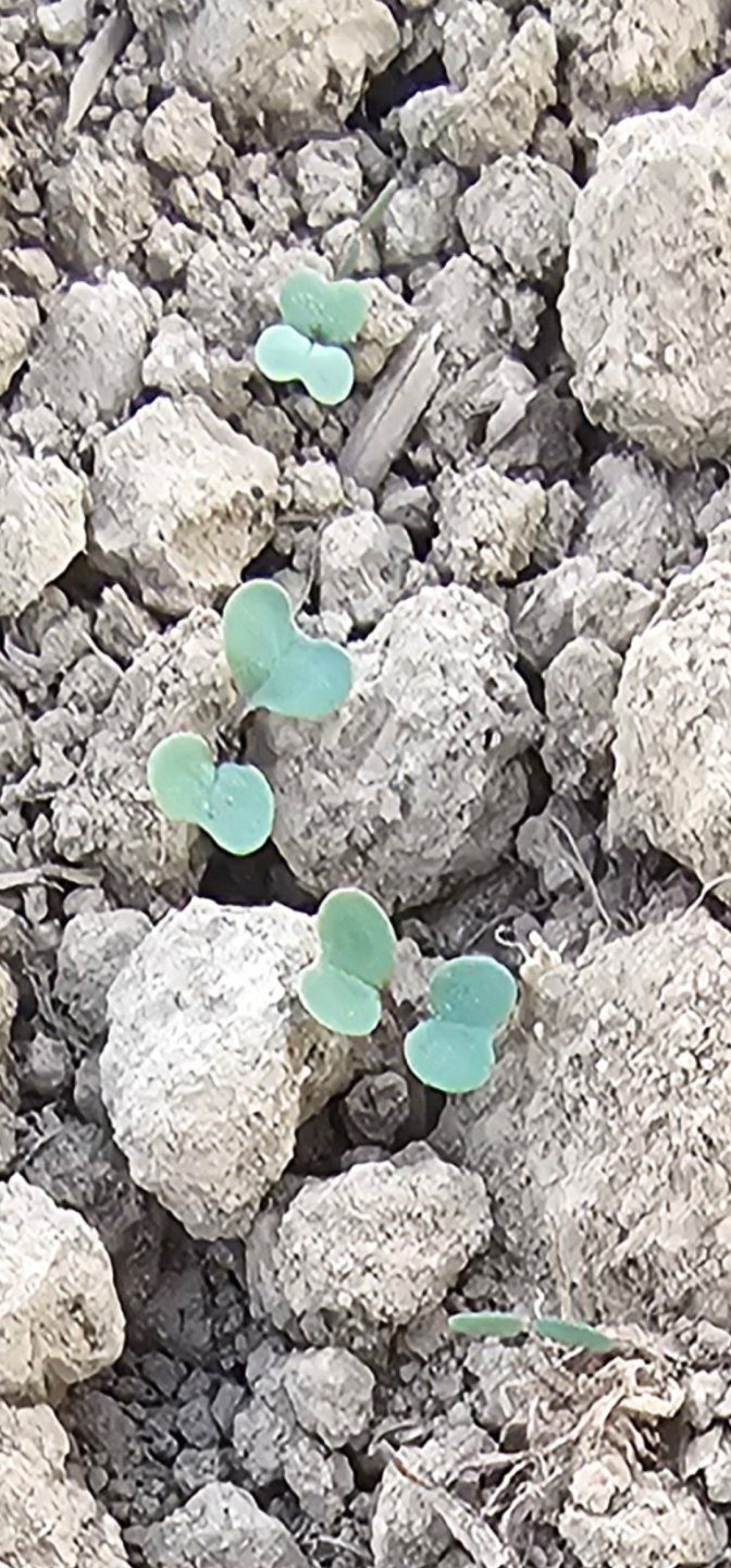

Siałem 24.08 i jest maluteńki a miejscami jeszcze nie powschodził. Do tego 0 deszczu i po 30 stopni więc jakieś 3-4 tygodnie u mnie
5 minut temu, miwigos napisał:
Mój z 24 ma 1 liść , za dwa tyg. do skracania
Polska długa, mokro-sucha i szeroka.U mnie jak na fotce i to tak jeszcze sporo powinno wyjść więc czekam z chwastami i skracaniem. A będzie dżungla. Za sucho na cokolwiek i za wcześnie. Myślę 3 tygodnie i ogień. Na pewno powyżej 6 liścia nie zrobi ten rzepak do tego czasu więc zmieszczę się ze wszystkim
