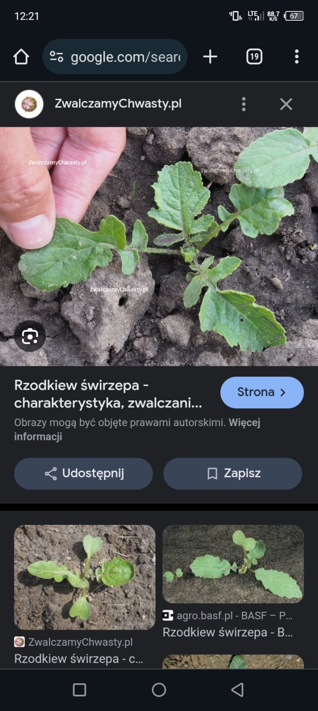

Jesteś pewien ze to rzodkiew a nie rzepakochwast
rzodkiew, bo na polu nigdy nie było rzepaku i wywaliła w jednym miejscu ok 30 arów, co można z tym zrobić, a jeśli to rzepakochwast to co wtedy?
Pokaz zdjęcia tego chwastu . Auckland mam pierwszy raz , zobaczymy
czy wysoki czy nie w jeho przypadku chyba od roku i skrócenia zależy , mój był dość wysoki rok temu i wyglądał Tez lbiezle
wymarzła, jakieś pojedyncze sztuki zostały do wiosny ale jesienią zaraz po wschodach udusiła rzepak, dodatkowo była zlewa, wiosną w puste place poszły inne chwasty
